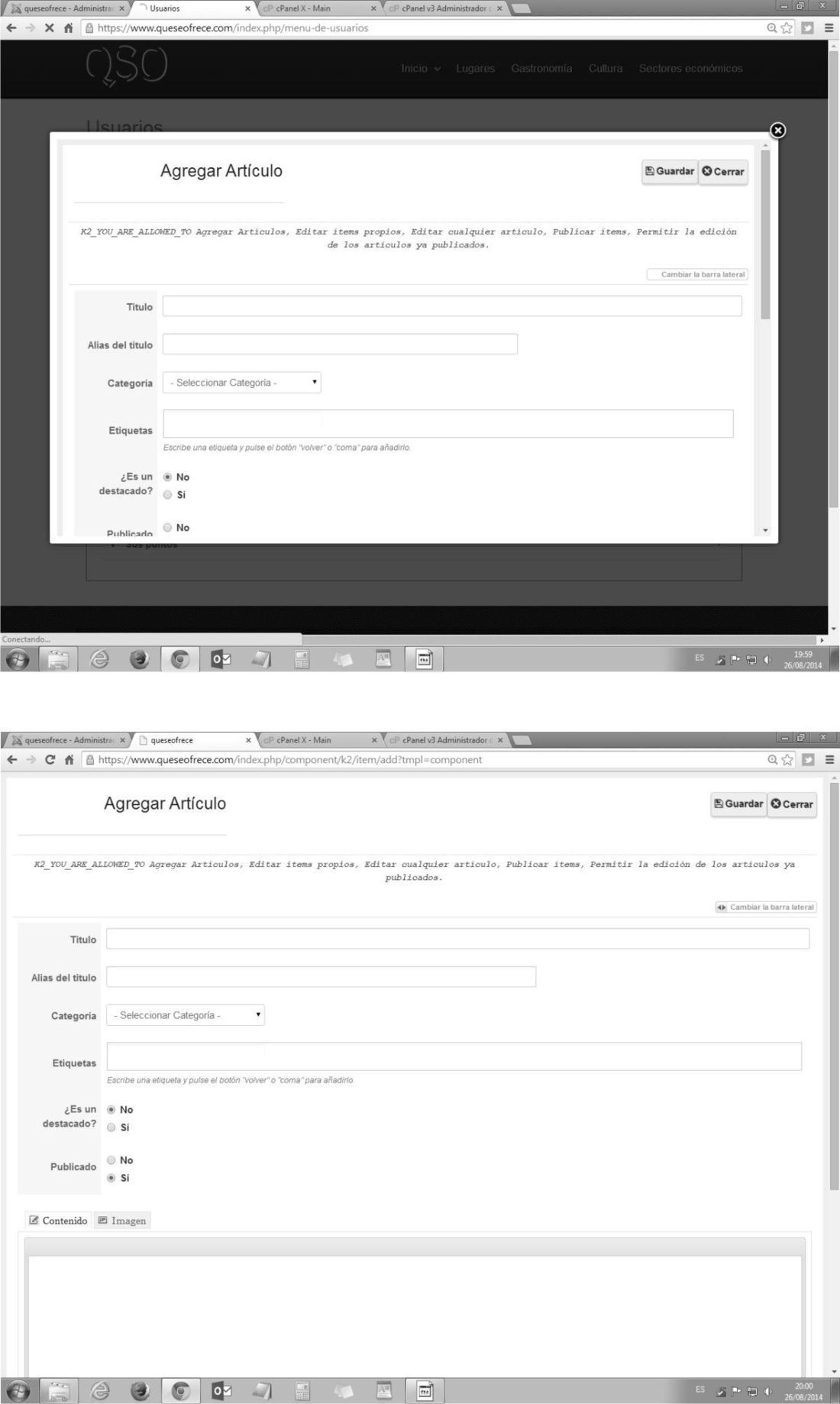

Hasta ahora cuando cuando quería crear un nuevo artículo de K2 en el frontend se me habría una ventana emergente. Ahora se habré la misma ventana pero maximizada con el problema de que no funciona el botón cancelar y tengo que acabar cerrando la pestaña del navegador.

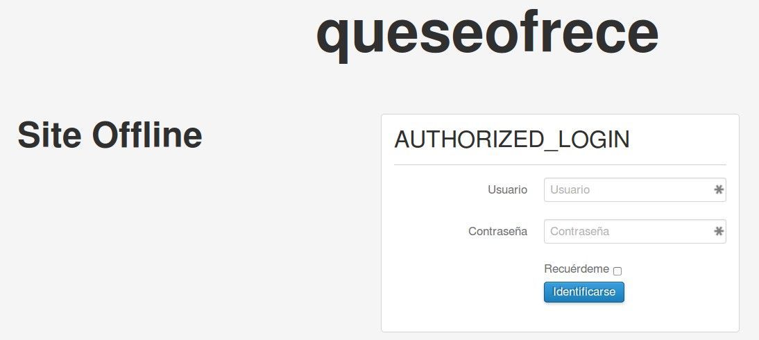

Varias veces te hemos comentado en otros post del Foro que si tu sitio está "cerrado" no podemos ver lo que comentas y darte el soporte adecuado.
Respondido : 26/08/2014 9:02 pm
Respuestas: 184
He puesto el usuario y contraseña entre etiquetas [hide] tal y como me dijeron la última vez.
Respondido : 26/08/2014 10:04 pm
Hola Maria,
Disculpa 🙂 no me fije que lo habías puesto.

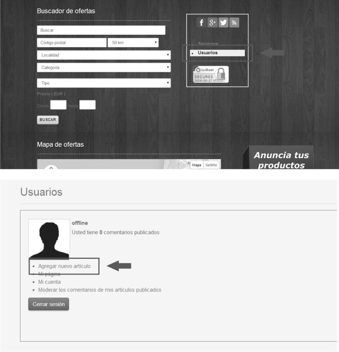

He accedido y no veo por ninguna parte como llegar al Blog o al botón de publicación de artículos de K2 desde el frontend.
Tienes que indicar como llegar a ese apartado para poder reproducir el problema.
Respondido : 26/08/2014 10:56 pm
Respuestas: 184
Sí claro, disculpa. Lo tengo todo puesto de forma provisional y hay cosas que no se ven muy bien...
Inicio
Usuarios
Crear nuevo artículo

Prueba a utilizar otra plantilla (administración --> extensiones --> gestor de plantillas) para hacer la prueba y descartar que este relacionado con la plantilla, lo que veo es que la ventana en un principio sale emergente y luego se amplia hasta ocupar el ancho 100% del navegador, y en ese momento no funcionan los botones de la parte superior derecha.

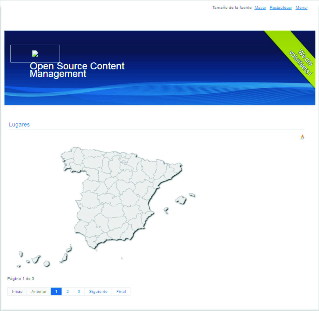

Al cambiar de plantilla únicamente veo de la imagen adjunta.

Por lo que veo haciendo pruebas parece que inicialmente se abre la ventana emergente correctamente y, a continuación, es cuando se maximiza. Si esto antes te funcionaba bien y ahora no lo más probable es que se deba a algún tipo de interferencia entre el código javascript que se utilizar para abrir la ventana emergente de K2 y el código que usa alguna otra extensión que hayas añadido a tu Joomla (módulo o plugin).
Podrías probar a desactivar los módulos y plugins que hayas añadido para ver si encuentras cuál es el que te está generando el problema, en el caso de que realmente se trate de un conflicto entre extensiones.
