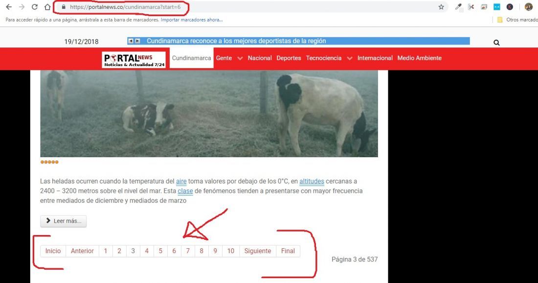

Cordial saludo y espero esten bien.
En todas mis categorías tengo paginacion para ir de un articulo a otro y en la barra de enlaces salen de este modo "/cundinamarca?start=6" y a medida que avanzo buscando otros artículos, el numero del "?start=123456" aumenta conforme sigo publicando mas post"
Leí una consulta hecha en Webempresa pero es bastante antigua:
https://www.webempresa.com/foro/6-Joomla-15/9667-Duda-sobre-paginacion-en-joomla-start20.html
Adjunto captura de pantalla.
¿Esto afecta al SEO en search console?
¿Podrían por favor recomendarme algún plugin que solucione este inconveniente?
Gracias por su amable colaboración.

Hola Lady.
Son los numero de la paginación, aumentaran según se incluyan mas entradas.
No afecta al seo, no tienes por que tener problemas con mostrarlo de esa manera.
Podrías cambiar por ejemplo start para que muestre page añadiendo lo siguiente al archivo fuction.phph que encontraras dentro de la carpeta de tu plantilla.

Hola Pepe y gracias por responder.
Investigando un poco mas, encontré esta entrada con el tema "url caracteres dinámicos error SEO" que en parte es similar a lo que estoy preguntando y das una solución:
https://www.webempresa.com/foro/4-Preguntas-Sobre-Joomla/162278-url-caracteres-din%C3%A1micos-error-SEO.html
Y no se si en parte y en mi caso también tenga ese problema o bien pudiera tenerlo a futuro.
Y en esa entrada recomiendas este plugin:
https://extensions.joomla.org/extensions/extension/site-management/seo-a-metadata/apoulet-seo-pagination/
¿En mi caso debería utilizar ese plugin de una vez para evitar problemas a futuro o no es necesario?
Gracias por la aclaración.
Respondido : 19/12/2018 4:39 pm
Respuestas: 42210
Son dos cosas distintas, el plugin sirve para evitar problemas de contenido duplicado en la paginación y si, puedes utilizarlo, pero no tiene nada que ver con la URL que muestras:
-> https://extensions.joomla.org/extensions/extension/site-management/seo-a-metadata/apoulet-seo-pagination/
Lo que realiza el plugin es añadir las etiquetas noindex, nofollow para que no sea indexada la paginación y evitar el contenido duplicado.
Tanto un plugin como otro te ayudaran en el tema del contenido duplicado, pero no te preocupes que si tienes contenido duplicado Google ya se encargara de notificártelo, es decir en la consola de google veras los avisos de contenido duplicado.
Google no penaliza por tener contenido duplicado, primero avisa de que tienes que solucionar algunos problema, contenido duplicado, errores 404, etc.. Si pasado un tiempo no se soluciona es cuando empieza a penalizar.
Respondido : 19/12/2018 5:02 pm
