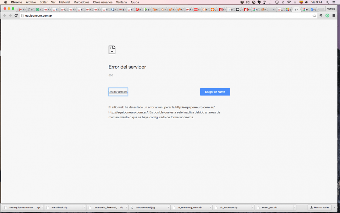

Actualice mi sitio de joomla 2,5 a 3 y no se puede ver mas la web.
Obviamente es que la plantilla no es compatible con joomla 3
Cómo se soluciona?
Socorro!! jajaja

Lo primero: no es en absoluto recomendable actualizar una web en producción (una web pública) de Joomla 2.5 a Joomla 3, ya que es muy probable que se produzcan errores. Lo conveniente es que se haga un clon de la web y se pruebe el proceso de actualización en ese clon.
Debes de tener en cuenta que para actualizar, todas las extensiones que hayas añadido en tu Joomla tienen que ser compatibles con Joomla 3. Esto incluye la plantilla que estés usando y los plugins, módulos y componentes. Los que venían por defecto con Joomla se actualizarán automáticamente con la migración.
Tal como comentas, el problema puede ser generado por la plantilla, si esta no es compatible con Joomla 3, aunque el problema podría ser otro de los que antes de he comentado. Prueba a cambiar a una plantilla que sea compatible con Joomla 3 y comprueba si el problema continúa.

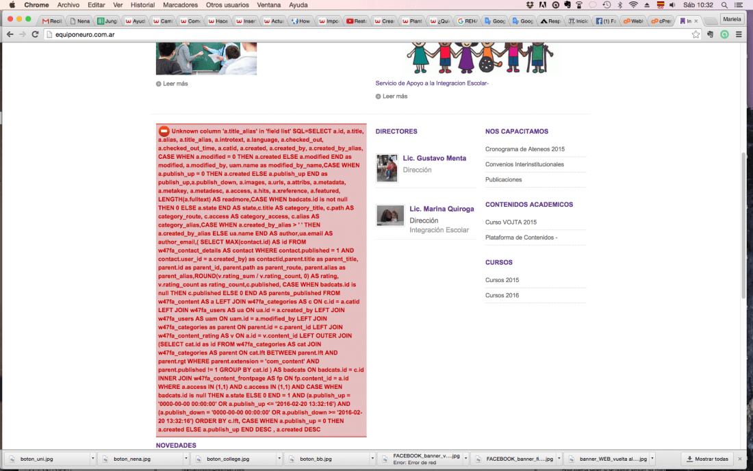

Hice lo que me dijeron, restaurar copia de cp remote
ahora la web se ve pero con este cartel...
que significa??

El mensaje que comentas probablemente es porque has restaurado los archivos y carpetas con cPremote como bien te sugirió Johnny pero creo que olvidaste restaurar la base de datos de la misma fecha ¿estoy en lo cierto?
IMPORTANTE: La base de datos también debe restaurarse.
Adicionalmente la base de datos debes restaurarla desde la opción Restore Database pero previamente, desde phpMyAdmin debes eliminar todas las tablas de esa base de datos (no eliminar la base de datos) y luego proceder a restaurarla.
Revisa el siguiente artículo donde explicamos como hacerlo:
- Restaura una base de datos con cPremote Backup Management en cPanel -
Ten paciencia, ya que el proceso de restauración de archivos y base de datos pueden tardar entre 10 y 30 minutos (o algo más) dependiendo de la cantidad de archivos a restaurar.
