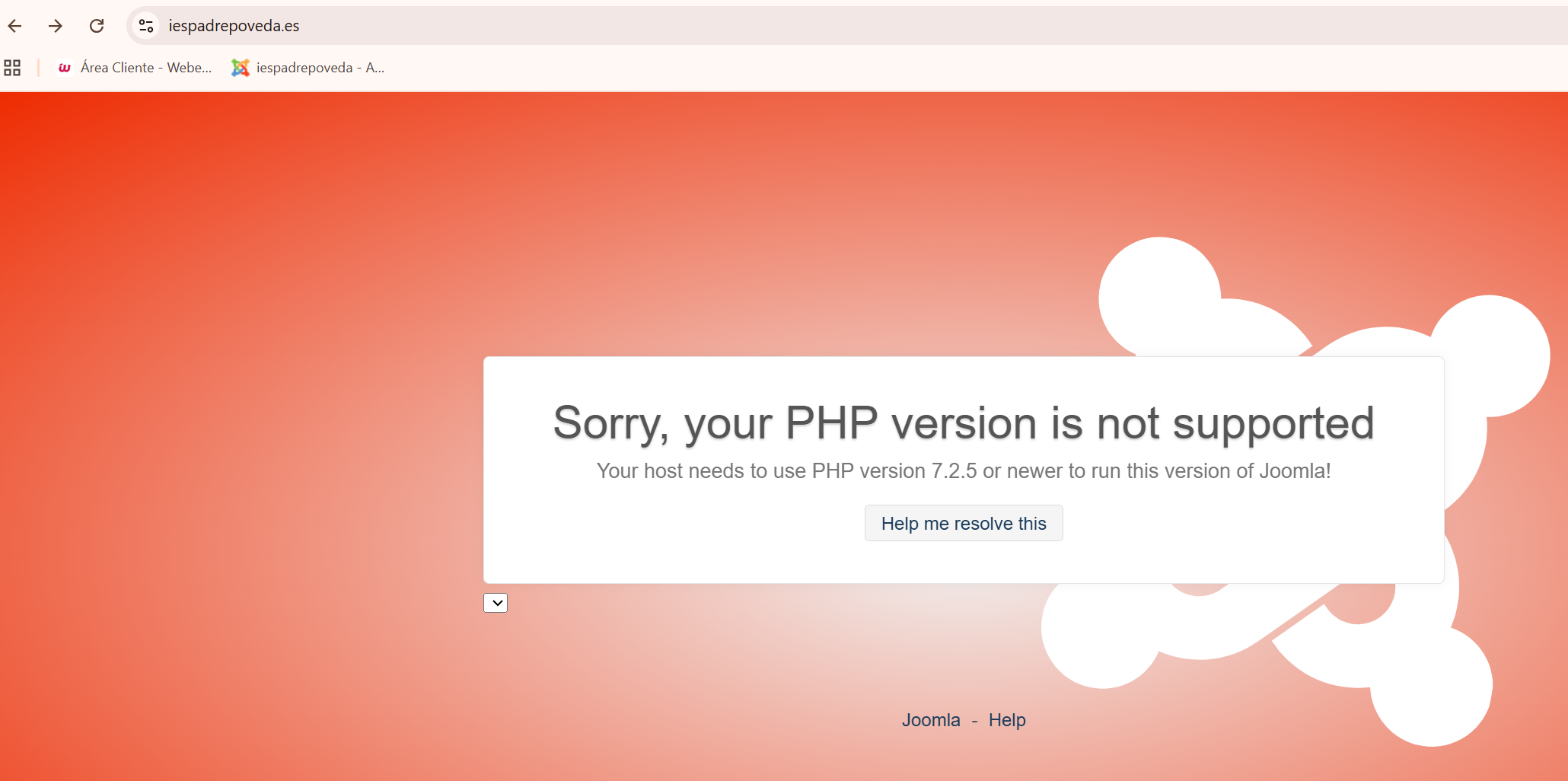

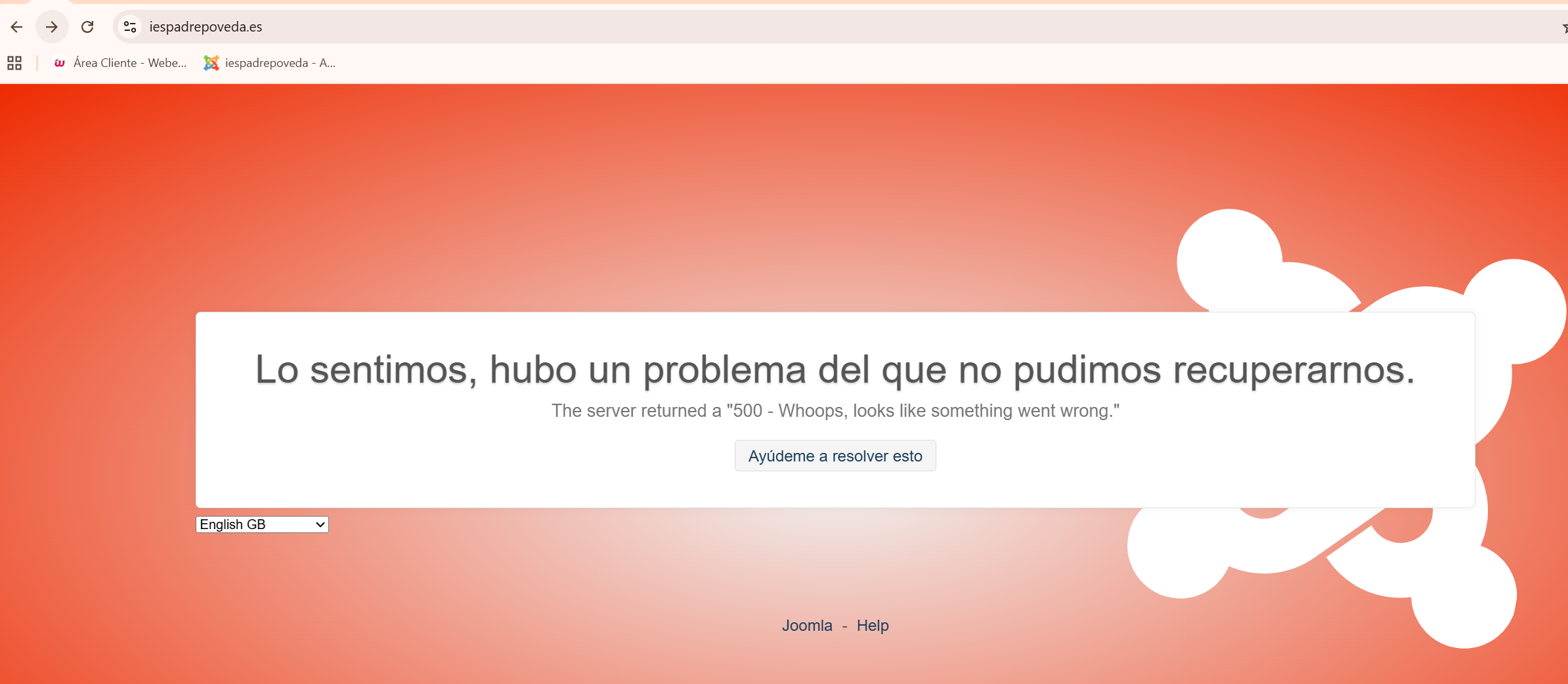

En el proceso, me ha dado un error y ahora me aparece lo siguiente:
Tras esto, accedo al panel de Webempresa, y veo las opciones de actualización de PHP. De las disponibles está la 7.2 y otras en adelante.
Si elijo la versión 7.2 de las que me ofrece el panel, me sigue apareciendo ese error pero, si elijo a partir de la 7.3 en adelante, me aparece este otro error:
He comprobado las versiones 7.3, 7.4, 8.0, 8.1 y 8.2 y en todos los casos me sale dicho error.
¿Qué puede estar ocurriendo y qué solución puede tener? Me pide actualizar Joomla y luego PHP porque no soportaría versiones más nuevas de PHP mi versión de Joomla pero, cuando lo estoy haciendo, me encuentro que para actualizar Joomla necesito una versión más reciente de PHP.

Es por esto que Karen te recomendó realizar una instalación en blanco de Joomla 4, Joomla 3 no es compatible con versiones altas de PHP y Joomla 4 no lo es con versiones antiguas, entonces no esta pensado del todo para un entorno de actualización seguro.
Te recomendamos que restablezcas tu sitio a antes de la actualización con superbackup:
https://guias.webempresa.com/preguntas-frecuentes/gestionar-copias-de-seguridad-con-superbackup-en-wepanel
Luego realices una instalación en limpio de Joomla 4 y pasases tu contenido.

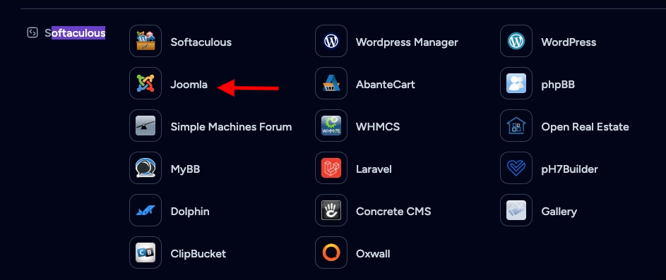

 ¿Qué pasos habría de seguir para realizar la instalación en limpio de Joomla 4?
Para instalar Joomla lo puedes hacer desde tu cuenta de WePanel -> Softaculous -> Joomla
chrome capture 2025 9 5
Tienes una guía en este enlace:
-> https://guias.webempresa.com/preguntas-frecuentes/instalar-web-con-softaculous/
Puedes crear un subdominio y realizar la instalación en ese Subdominio.
-> https://guias.webempresa.com/preguntas-frecuentes/crear-un-subdominio/

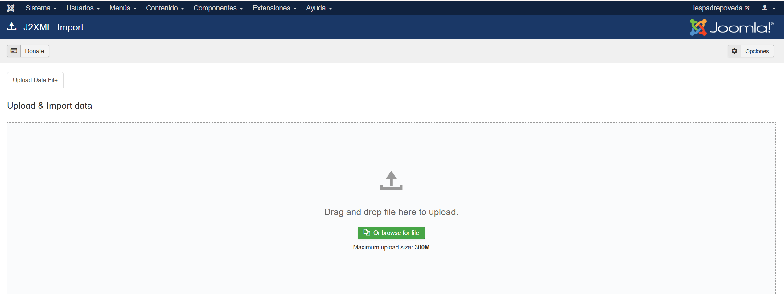

He estado revisando ambas herramientas pero, j2xml creo que no está funcionando bien.
Tras instalarla, únicamente me da la opción de importar pero no de exportar, que sería el primer paso que he de hacer.
Dejo captura de pantalla y espero saber si existe alguna otra solución (a priori no de pago).
Muchas gracias y un saludo!

Hola Santiago,
Verifica con este enlace:
https://www.eshiol.it/joomla/j2xml/j2xml-3-3.html
Parece que ya es tan vieja la versión que la discontinuaron, entonces puedes descargar el módulo de ese enlace y validar si te muestra la opción de exportar.
Respondido : 07/09/2025 11:41 pm

Con un poco de tiempo he conseguido que J2XML funcione (buscando otras versiones).
Yo pensaba que se haría una exportación integra de todo el contenido pero, veo que no es así, que hay que ir parte por parte (Categorias, Articulos, etc.).
Visto esto, ¿hay algún orden que tenga que hacer la importación?
Además, veo que los menús no los puedo exportar por lo que no se si tengo que crearlos todos manualmente o existe otra opción. Y aún si los creo, no se si tendrán el mismo ID y a la hora de importar cosas los detectarán correctamente.
Otra opción que he visto es la de sp-transfer, que aunque es de pago, no se bien como funciona y si existe algún tutorial que detalle bien el proceso.

Hola Santiago.
Lo primero seria importar las categorías y luego se importan los artículos
Lo mejor es que los crees de nuevo antes de hacer la importación:
