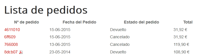

Hola en la actualización, se perdió que el cliente al visualizar Lista de pedidos, pueda descargar sus pedidos de la lista en PDF
¿Se puede restaurar?

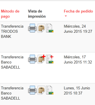

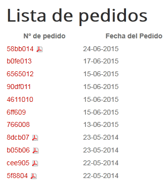

1º Esta imagen muestra como queda pendiente de generar el PDF
2º Pulsando sobre el icono se genera.
3º Muestra que ahora si se publican en la pagina para descargar en frontal "longeado"...
¿ ESTA EL PROBLEMA, QUE TENGO QUE PULSAR MANUALMENTE PARA CREAR EL PDF?
Parece que esto se va acercando a la solución....
Se observa dos cosas el administrador recibe acuse de pedido...
El cliente no lo recibe en su cuenta.
Como si se desconfigura algo..

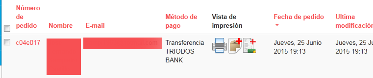

Si desde la administración de los pedidos de Virtuemart no vas a la opción de crear la factura esta no se mostrará en el frontal de la web, es decir, no se crea de forma automática.
Es por eso, que aunque hayas aplicado los cambios que te había indicado no se muestren las facturas en el frontal. Prueba a generar alguna factura en la administración y verifica si se muestra en el frontal.

Pablo realice otra nueva compra c04e017 y en Mis Pedidos no se crea el icono con el PDF.
En la pantalla de pedidos tampoco....
Como te explico cuando pulso se crea el PDF y lo muestra en Mis Pedidos (longeado el comnprador)

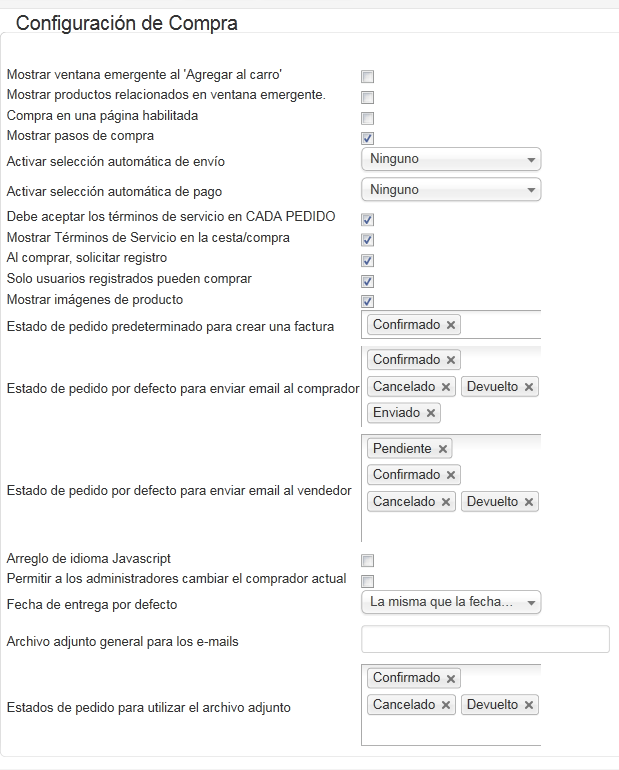

Verifica si tienes marcado para todos los estados el envío de mails, esto lo compruebas desde Configuración => Compra ,
En esta pantalla también hay una configuraicón para el estado de la generación de la factura, revisa si tienes el estado confirmado.

Jhon te adjunto captura, esta todo ok.
Respondido : 29/06/2015 11:49 am
Es posible que esa funcionalidad de enviar un mail informando de la creación de la factura se haya eliminado e las últimas versiones de Virtuemart.
Ten en cuenta que si la factura se genera cuando el pedido pasa a un determinado estado (por ejemplo, "Confirmado") siempre podrías informar al cliente del cambio de estado, ya que desde la administración de pedidos se puede enviar un mail al cliente informando del cambio de estado.
