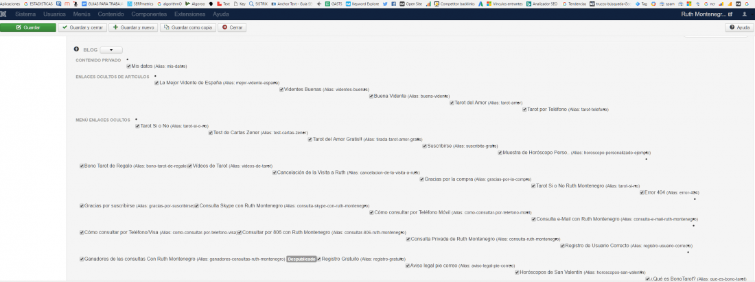

Hola a todos. Tengo un problema bastante raro y que ya me paso una vez y lo único que pude hacer es una instalación nueva y pasarlo todo, pero como esto siempre se puede hacer (con el trabajo que conlleva) quiero intentar saber si le ha pasado a alguien más o si pueden darme alguna idea de cómo solucionarlo:
En la imagen pueden observar el estado en el que me aparece los módulos en la “opción de asignación de menú” ni se puede “plegar” en conjunto todos los enlaces del menú ni tampoco se pueden despublicar o publicar los enlaces en su conjunto (solo manualmente uno a uno), esto ocasiona un trastorno grande cuando se intenta adjudicar un módulo a determinados enlaces.
Como puedo solucionar esta desconfiguración en los módulos

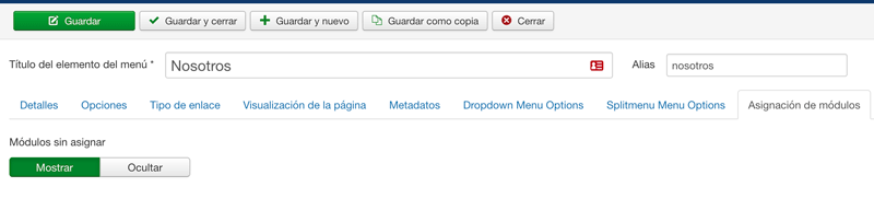

Verifica par aun ítem de menú individual, ya que también puedes asignar módulos por ítems, dede un ítem de menú al entrar a la configuración en Asignación de módulos, tal como se muestra en la imagen adjunta.
Respondido : 28/12/2016 8:24 pm
