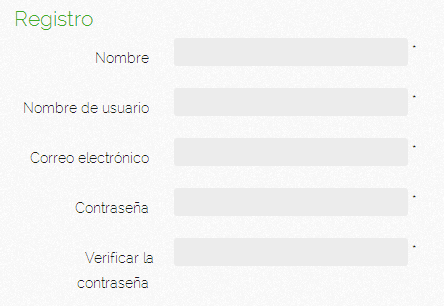

Necesito agregar campos al formulario de registrio de usuarios.
Ha habilitado el plugin Usuario-perfil. Adjunto fichero de sus opciones básicas (2.png)
Pero en el formulario no me aparecen los campos adicionales configurados en el plugin. ficheros 1.png y 3.png

Hola Leonora,
El plugin "perfil-usuarios" nativo de Joomla para ampliar los campos del Formulario "nativo" de Joomla NO es compatible con el formulario de registro de Hikashop.

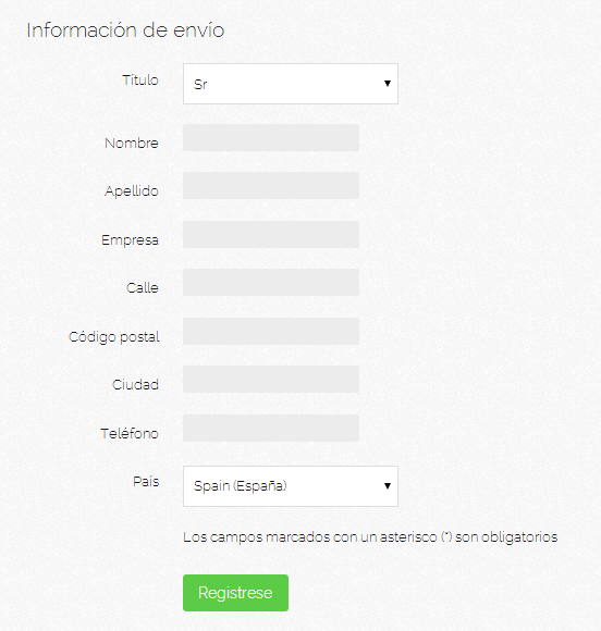

Te explico el problema del que no logro dar con la solución. Quizás no sea necesario agregar campos como era mi pregunta inicial.
- El form de registro de hikashop es para registrar a la persona que efectúa la compra, que puede no ser la misma persona que va a hacer el curso en Moodle. Pero joomdle coge de allí el nombre de usuario con el que matricula al alumno en Moodle.
- Por otro lado, en el Registro faltan datos que Moodle necesita: Apellido, Ciudad y País.
- Estos 3 campos los estoy agregando en la segunda parte del form "Información de envío" y la matrícula se efectúa correctamente, pero el alumno queda matriculado con el username de quien compra y el resto de datos son los que introduzco en "información de envío". Como en este caso, no hay envío pq son cursos virtuales, pensaba cambiar el título por "información del alumno". Pero sigue quedando sin resolver la mezcla de datos: username del que compra + datos que serían del alumno.
¿Se te ocurre alguna solución?

Respondido : 16/04/2014 12:00 am
En cuanto a los registros según la documentación es posible: http://www.hikashop.com/support/support/documentation/42-hikashop-field-form.html
Quizás el tema de los usuarios pase por definir grupos de acceso, unos para la tienda y otros para los cursos. En Joomla puedes revisar el siguiente enlace:
Tutorial ACL en Joomla 1.6
En el caso de Hikashop en su configuración se puede definir niveles de acceso: http://www.hikashop.com/forum/4-how-to/30798-joomla-1-7-acl-and-hikashop.html
