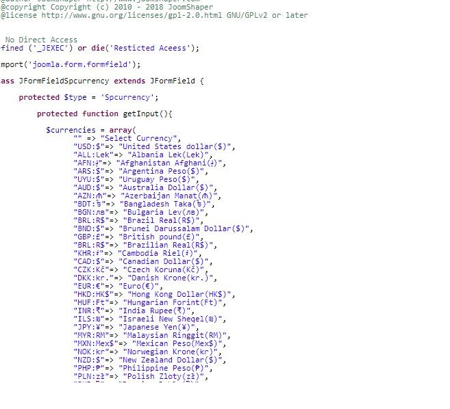

1) Vaya a: /administrator/components/com_spproperty/models/fields/spcurrency.php y agregue la nueva moneda allí.
2) Seleccione la opción fija en la sección del administrador.

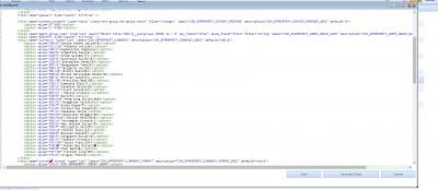

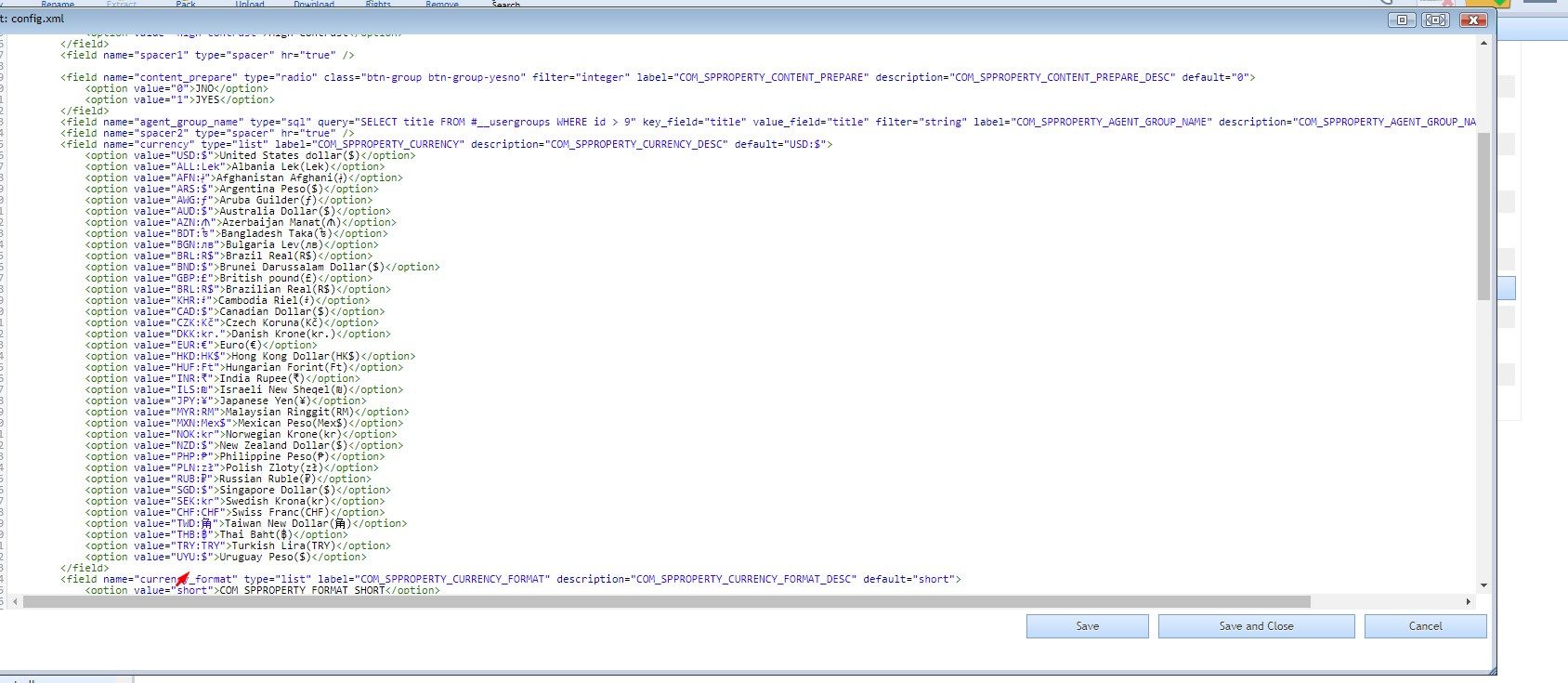

lo agregue aca, components / com_spproperty / config.xml
peso
cuadno lo agrego aca
al ir al componente me da error no me abre la pantalla de las propieddasdes

Supongo que te aparece una pantalla en blanco al abrir el componente.
De manera general veo que añadiste correctamente el registro.
Algo que podrías probar es modificar uno existente
De todas maneras si se genera una pantalla ne blanco debería generarse un error 500, revisa tu archivo: error_log,  o administrator/error_log y verifica si se generan errores recientes.

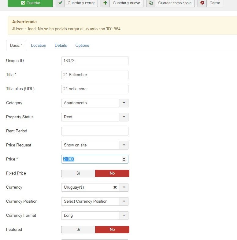

hola me acepto el cambio modificando uno
quedo asi
cabmios

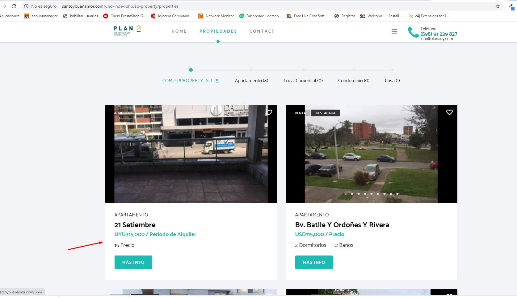

lo que no me cierra es q cuando seleccion el peso uruguayo y publico un alquiler que es de 21000 me publica otra cosa
peso
preciomal

Teóricamente debería funcionarte, salvo no sea la moneda principal y se este gestionando algún tipo de cambio internamente ya que veo que los precios son diferentes.
Veo que la extensión es de pago: https://www.joomshaper.com/downloads/extension/sp-property
Si sigues con problemas creo que lo mejor sería que consultes directamente con el soporte de la extensión.
