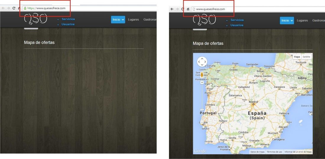

Hace unos días abrí un tema porque no podía visualizar un mapa en mi página y lo cerré al darme cuenta de que si utilizaba la url http://www.queseofrece.com en lugar de https://www.queseofrece.com el mapa funcionaba y pensé que era porque tenia un certificado de prueba caducado.
Ahora tengo correcto el certificado y sigo teniendo el mismo problema.

Por lo que comentas parece que existe un problema con la carga de los mapas en el DJ-Classifieds cuando se usa SSL (conexión segura). Entiendo que esto ocurre por el código que utiliza este componente para cargar los mapas.
Dado que se trata de un componente de pago tendrías que comentar con el soporte de DJ-Classifieds este tema, y desde ahí te tendrían que aportar una solución.
Si, como comentas, al cargar otro mapa de forma manual sí que te carga los mapas del DJ-Classifieds un truco que podrías utilizar es cargar en cualquier otra parte de la web una mapa con unas dimensiones de 1x1 píxels que no sería apreciable pero que sí arreglaría el problema, pero te recomiendo que antes consultes tu problema con el soporte de DJ-Classifieds.

Solucionado!!!
He puesto forzar SSL en todo el sitio en configuración global de joomla y ahora me funciona perfectamente.
