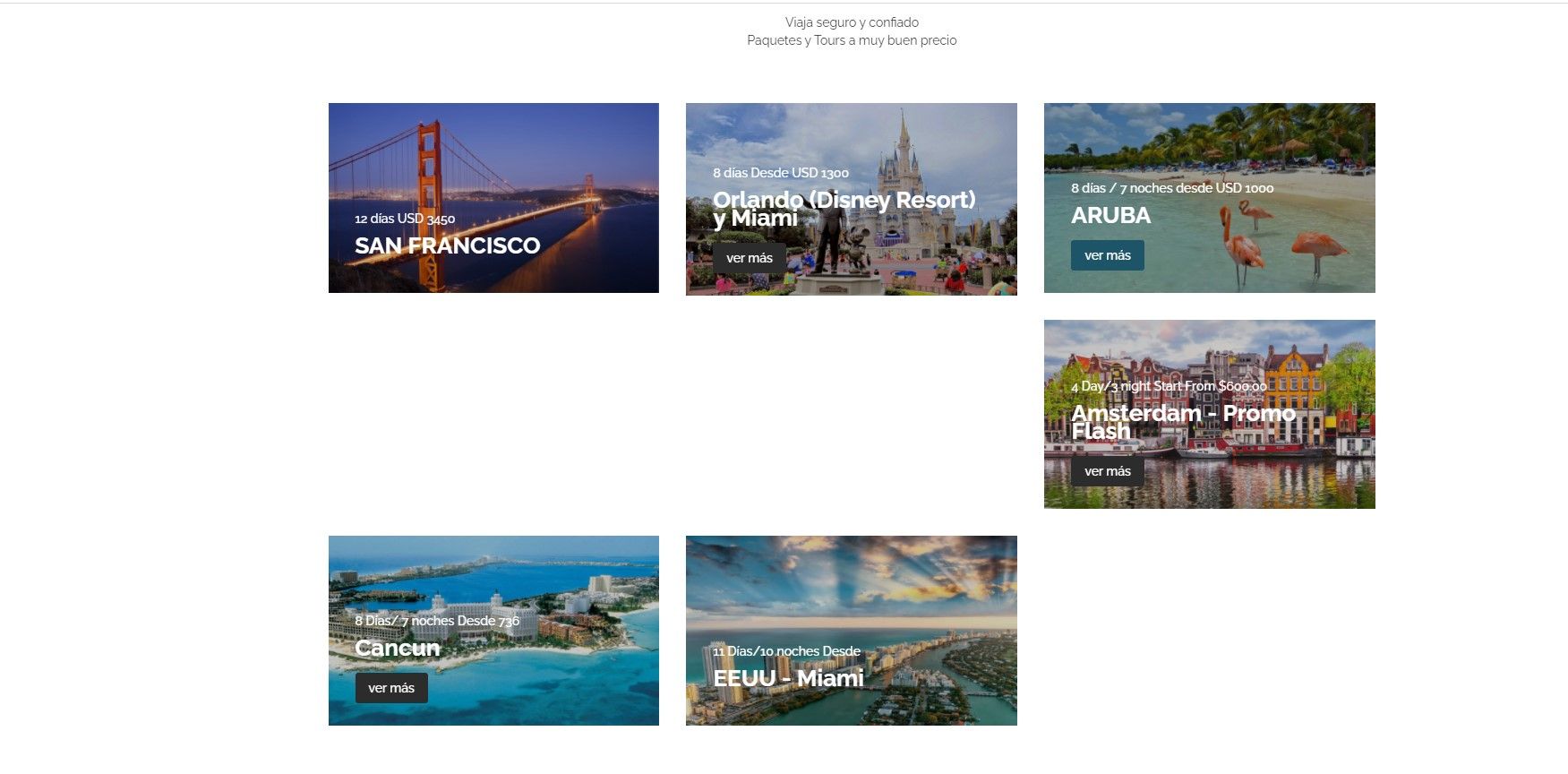

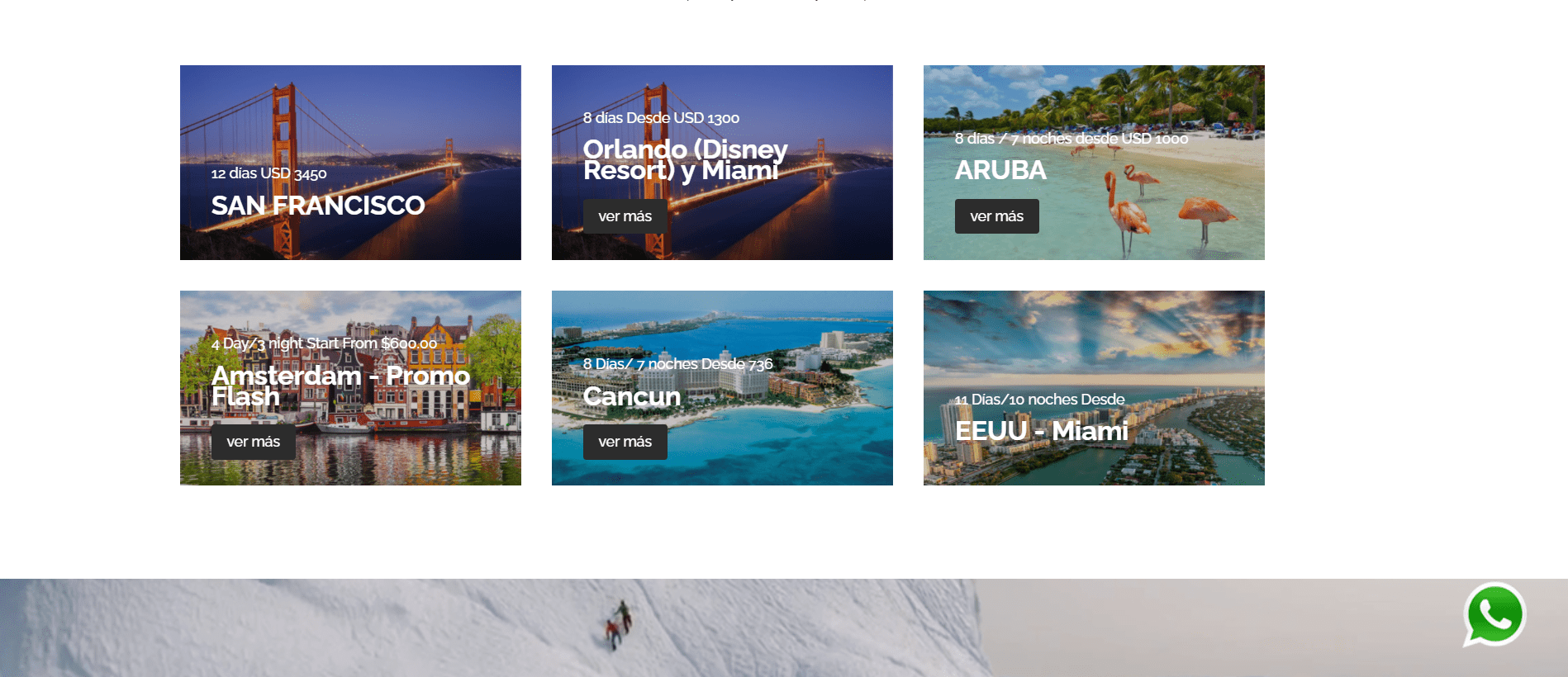

hola cambie las fotos de portada las puse al mismo tamaño y me quedo un hueco como lo solucuiono

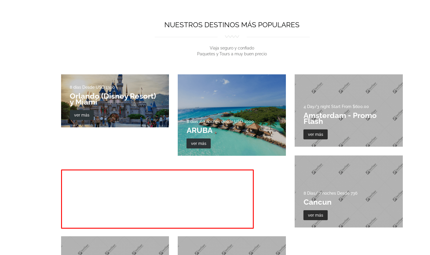

@argenis
baja esta en nuestros destinos mas populares

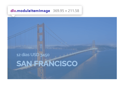

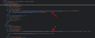

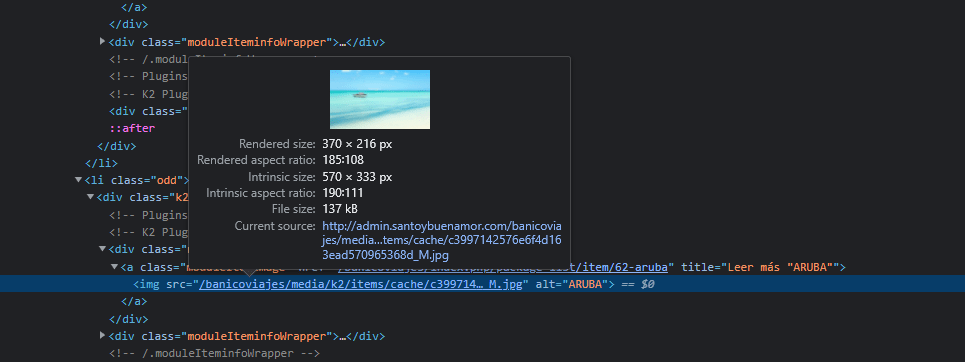

Hola Fabiana,
Revisa las dimensiones de la siguiente imagen, ya que no parece tener el mismo tamaño y puede ser la que ocasione que la grilla se desplace
Screenshot   2021 12 15T083133.516

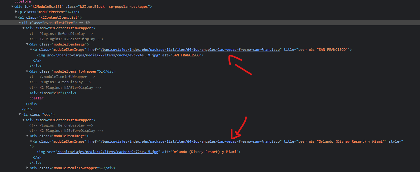

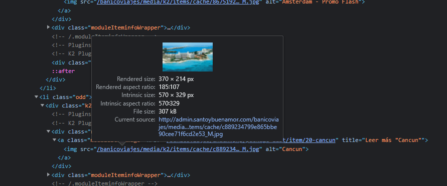

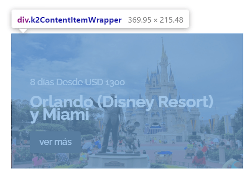

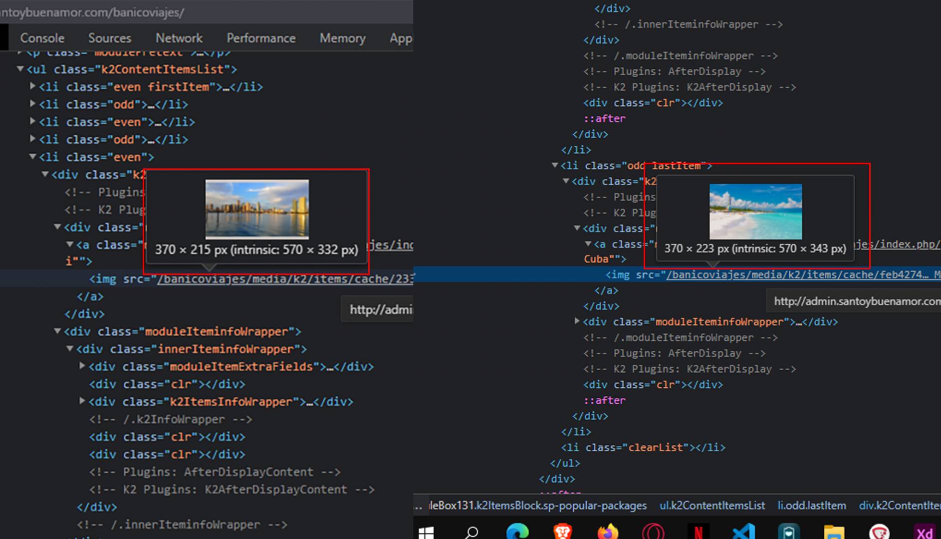

Hola Fabiana,
De acuerdo al código las imágenes no cuentan como la misma dimensión y como te comento esto puede ocasionar que las grilla se mueva
captura
Revisa esto y nos comentas como ha ido todo

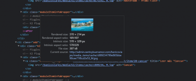

Respuestas: 6937
Que tal Fabiana,

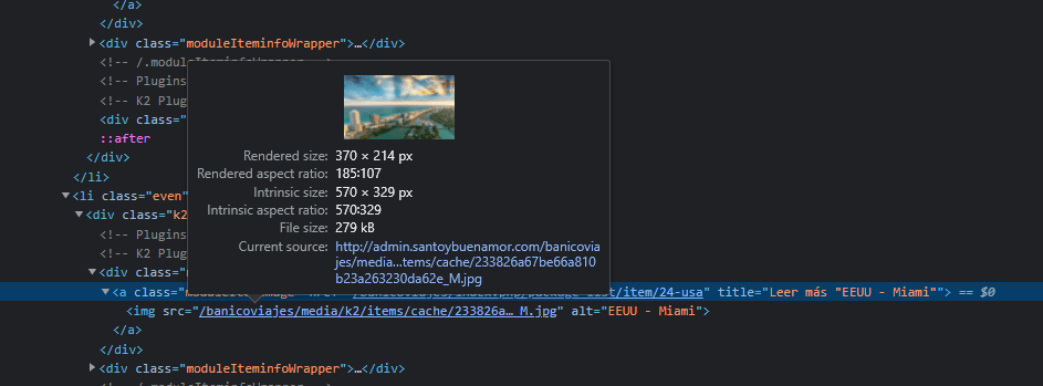

Inspeccionando tal como lo hizo mi compañera sigo viendo discrepancias en los tamaños de las imágenes de los elementos, Aun cuando varias tienen la proporción 520x332 hay otras con tamaños diferentes por ejemplo
Estandariza el tamaño de todas las imagenes y valida si sigue el mismo problema

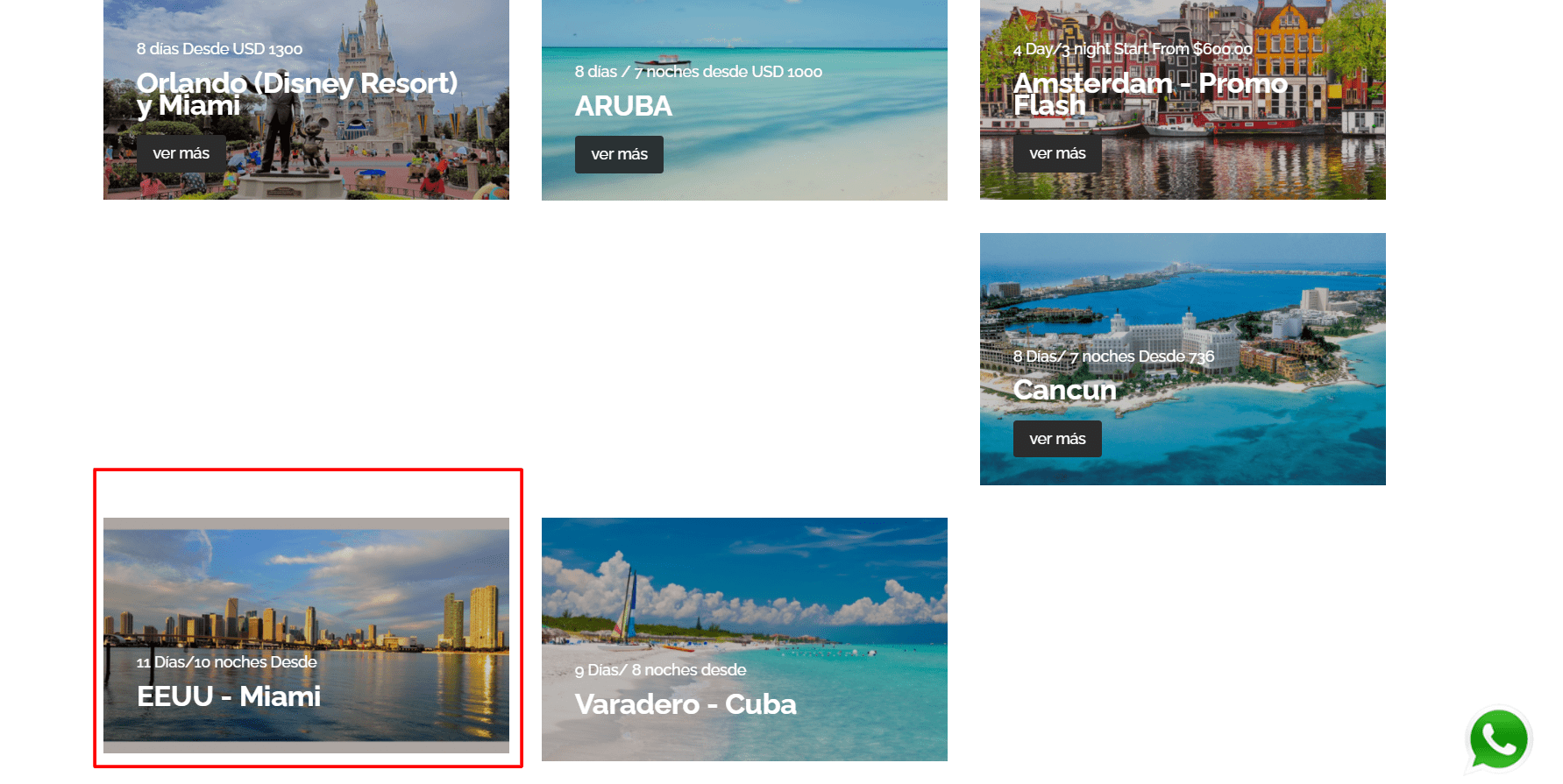

Respuestas: 1734
defasado
las puse a todas iguales y mira
Respondido : 17/12/2021 1:18 am
Respuestas: 12466
Hola Fabiana,
Te comparto una captura de como queda si sustituyo la segunda foto por la primera es decir dos veces la primera:
El único ajuste que hice fue duplicar el código de la imagen:
Como te han indicado mis compañeros las imágenes no tienen los mismos tamaños:
Tienes que hacer que todas tengan el mismo tamaño que tiene la primera y se vera alineado todo.
