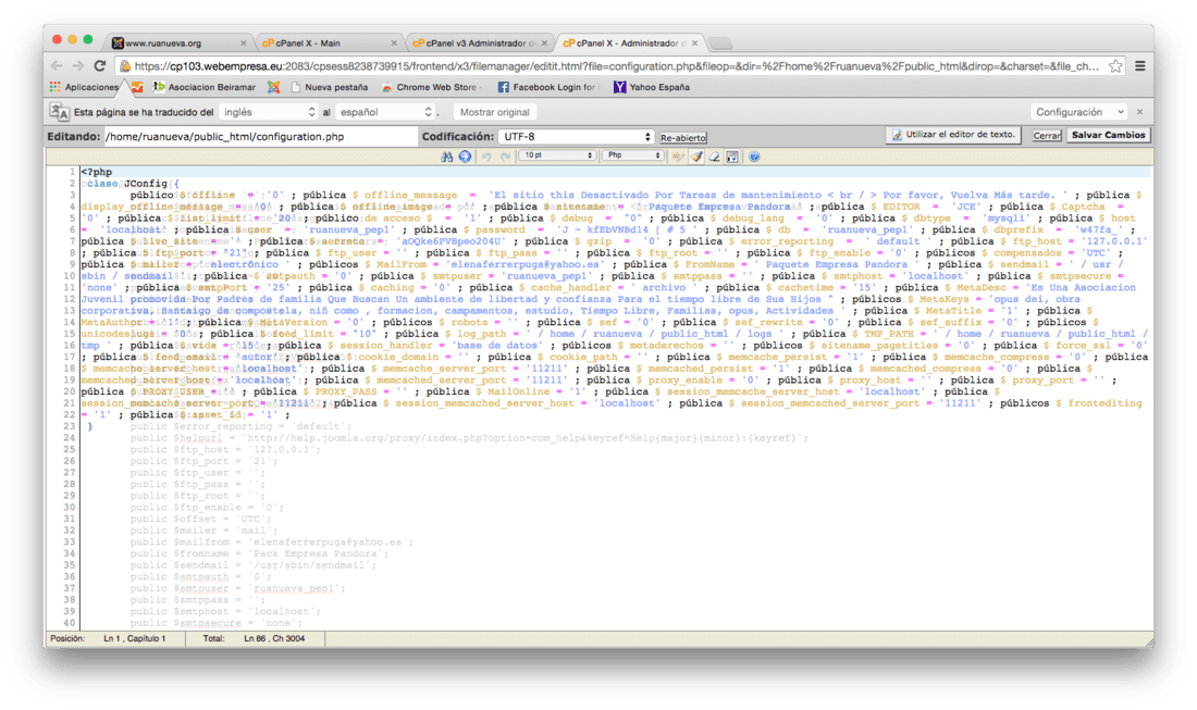

Ahora deberás editar el archivo configuration.php de la nueva web y cambiar los valores de las constantes $log_path y $tmp_path para quitar en su configuración el directorio pandora. El primero pasará de ser /home/NOMBRE_CUENTA/public_html/pandora/logs (puede que en lugar de home sea home2) a /home/NOMBRE_CUENTA/public_html/logs y con el segundo se hará un cambio similar.
Por último se edita el archivo configuration.php que hay en el directorio vieja (el de la antigua web) y se aplica de nuevo un cambio similar en los parámetros $log_path y $tmp_path, pero en este caso para añadirle el propio directorio vieja.

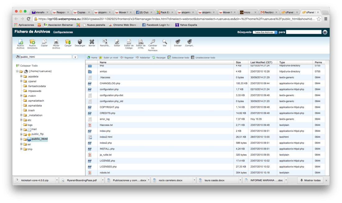

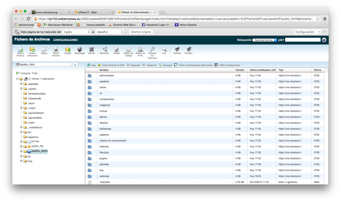

Primera pregunta: cuando me dices que cambie todo a la nueva carpeta "vieja" menos el directorio cgi-bin , el de pandora y el de la propia vieja - ya siento la pregunta básica- pero ¿el directorio cgi-bin cual es? . Te adjunto captura de lo que me aparece. Es que no veo ninguna carpeta con ese nombre.....
Respondido : 16/12/2014 4:09 pm
El directorio CGI-BIN sólo te servirá si quieres ejectura archivos CGI, es una carpeta opcional en tu caso y poco usada de manera general, si no la tienes no hay problema ya que no la usas.

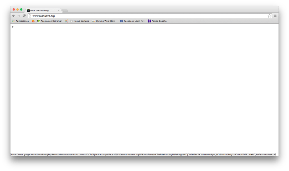

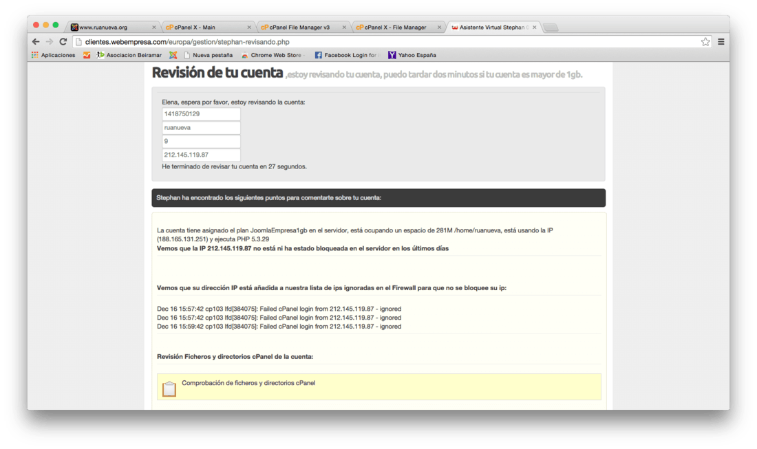

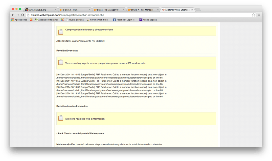

He dado todos los pasos y creo que bien... pero no debe de ser asi porque este es el resultado (captura) y no se ve la web)

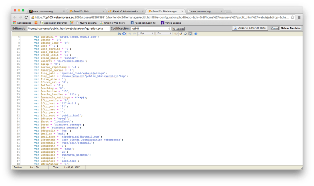

Te adjutno captura de cpanel y de configuracion...

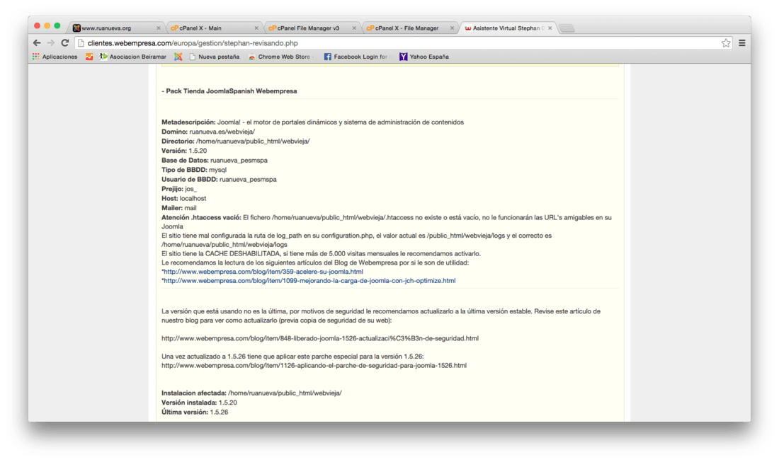

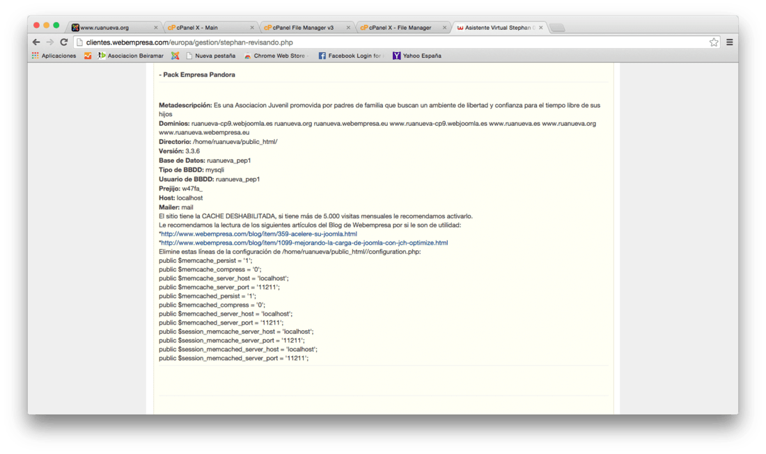

No se si esta informacion de la REVISION CUENTA tiene algo que ver...
Respondido : 16/12/2014 6:23 pm
Borra lo que hayas copiado y realiza los pasos nuevamnete
