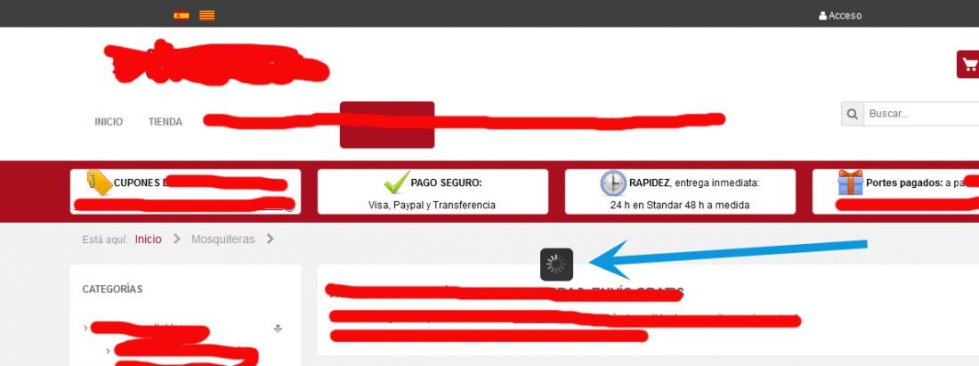

Hola, me aparece la imagen que adjunto en algunas urls de la tienda on line. Es como si estuviera cargando algo... ¿Se puede solucionar de algún modo? Uso Joomla 3.4.8, Virtuemart 3.0.14 y pack Epimeteo. Saludos y gracias

Hola Alceste.
Según veo te esta cargando un Popup que no lleva a ningún sitio, supongo que se querría cargar alguna imagen o tienes algún popup para cargar algún aviso de boletines, etc.
Revisa si tienes algún popup instalado y lo tienes asignado a esa categoría.

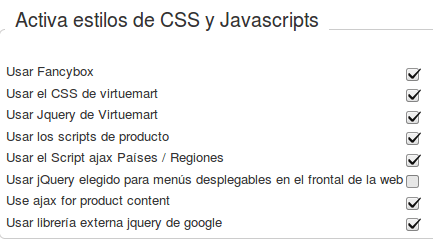

Vete a Componentes->Virtuemart->Configuración, pulsa en la pestaña Plantillas y verifica que el apartado Activa estilos de CSS y Javascripts lo tienes como en la siguiente captura:

Hola, he desmarcado "Usar JQuery elegido..." para que la configuración quede como indicas, pero el problema persiste. Puede que tenga mal configurados los menus o el módulo login. Sin embargo, es raro que una de las URLS cargue bien y la otra no (Ver mi mensaje anterior)

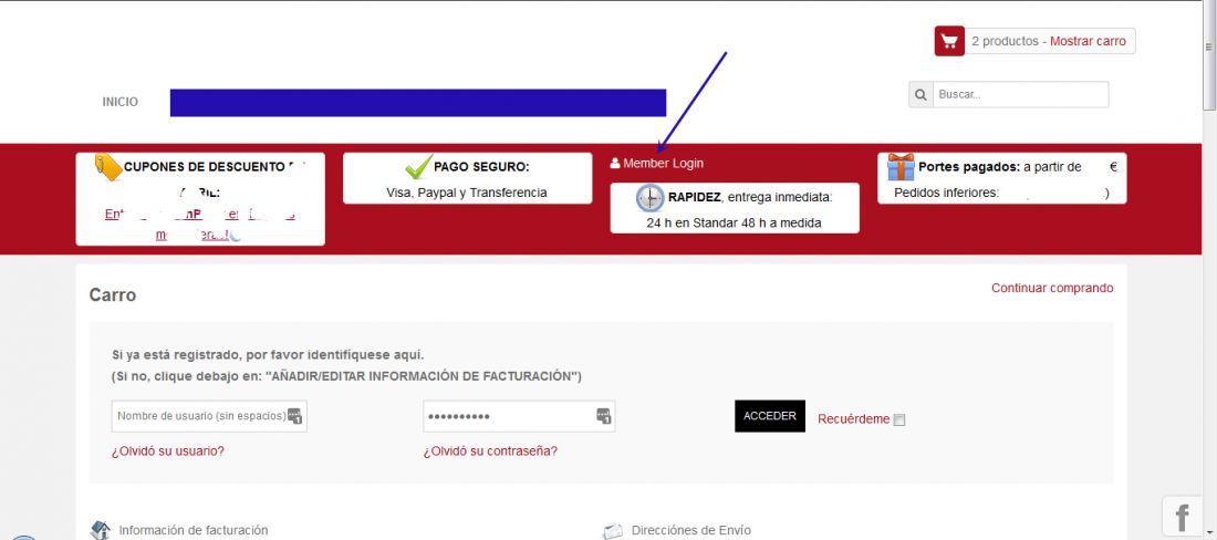

Adjunto una imagen de como queda desconfigurado al ir al carro des del enlace de la ventana emergente. (El logo aparece, aunque no se vea en la imagen que adjunto. Sin embargo, no carga el menú principal y carga un módulo de member login en una posición que no va)
Saludos y gracias

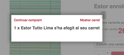

Actualmente veo que se muestra correctamente un popup al momento de añadir al carrito, ver imagen adjunta.
No se si es esto a lo que te refieres, o en qué momento aparece, necesitamos reproducir el problema para revisar si hay algún conflicto javascript, tendrías que habilitarlo en caso hayas deshabilitado la funcionalidad.
