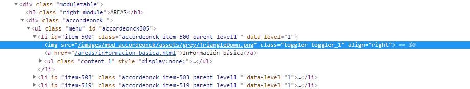

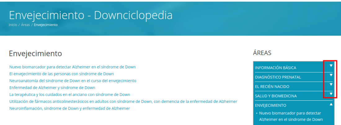

Buenas tardes, estoy desde hace dos días intentando llegar a este fichero TriangleDown.png, para aplicarle un titulo de imagen y soy incapaz de encontrarlo dentro del administrador de joomla para colocarle un tittle. Google me lo aconseja ya que esta en todo el menu (muchas veces) y me contabiliza como imagen sin titulo.

<img src="/images/mod_accordeonck/assets/grey/TriangleDown.png" class="toggler toggler_1" align="right">

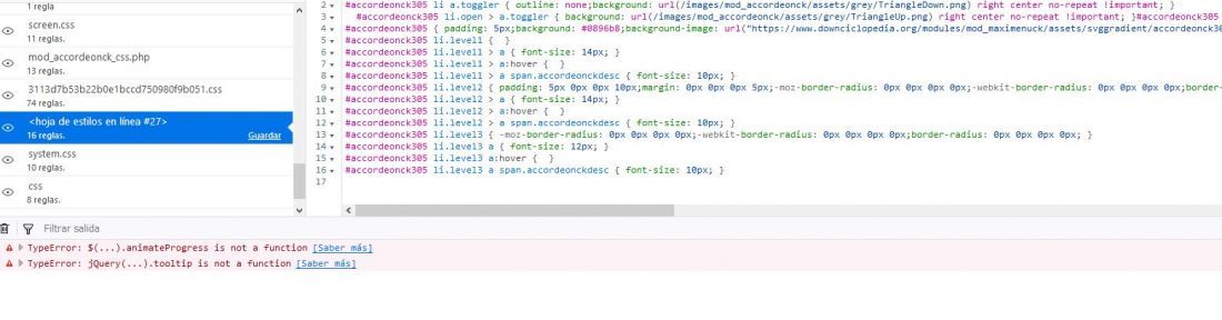

hola pepe, acabo de encontrar con otro inspector, la sguiente imagen que te envio, pero aunque imagino que mas cerca, aun no sé donde tengo que cambiarlo ni cómo
se te ocurre algo?

El problema es que en las hojas de estilos no se puede añadir etiquetas como las de tittle, por lo que veo es un problema de programación de la propia plantilla o mejor dicho del modulo que utiliza para mostrar ese menú ya que al parecer esta generando esa imagen como un background, por eso no encontrabas el codigo en los archivos del modulo.
Complicado solucionarlo reyes ya que las etiquetas solo se pueden utilizar en HTML
lo único que puedes ver es el modulo tienen actualizaciones y con la actualización se soluciona, creo que el modulo es este:
