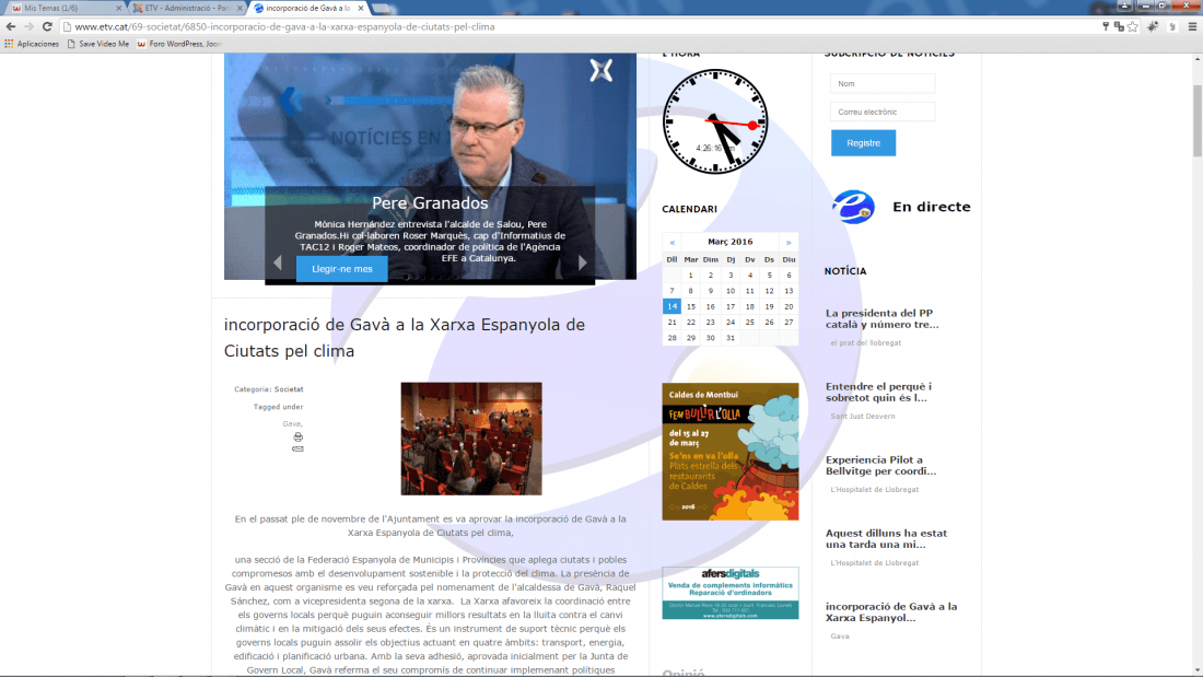

si entras en la web y pulsas en el apartado lateral noticia odonde pone politica societat ect. al abrir el enlace me lo pone en el centro de la web con todo el resto de modulos no se porque no me lo muestra arriba y solo ese articulo tengo creadas las categorias politica, sociedad, cultura y deportes y los articulos los tego clasificados con su respectiva categoria

Esto sucede por que estos artículos deberían tener un ítem de menú relacionado, si te das cuenta esta marcado el ítem de menú de inicio por defecto al cargar estos artículos
Lo que debes hacer para corregir esto es crear una categoría y asignar estos artículos a este categoría , en tu caso ya veo que tienes asignados estos artículos a una categoría, luego debes crear un ítem de menú de tipo caetgoría que haga referencia a esta categoría, este ítem de menú al configurarlo asegurate de que se muestren sólo los módulos que deseas para este ítem de menú.

solucionado muchas gracias me faltaba crear un menú con esas categorias
