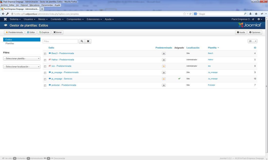

Hola Angélica,
En el gestor de Plantillas, tienes la Onepage-Servicios. ¿La has asignado a los submenus (mision, estatutos, historia, etc) que has creado?
Sí, ¿no había que asignarla?
De hecho... está asignada a "Fontilles", "Misión, Visión y Valores" "Historia" "Organigrama", "Memoria Económica"

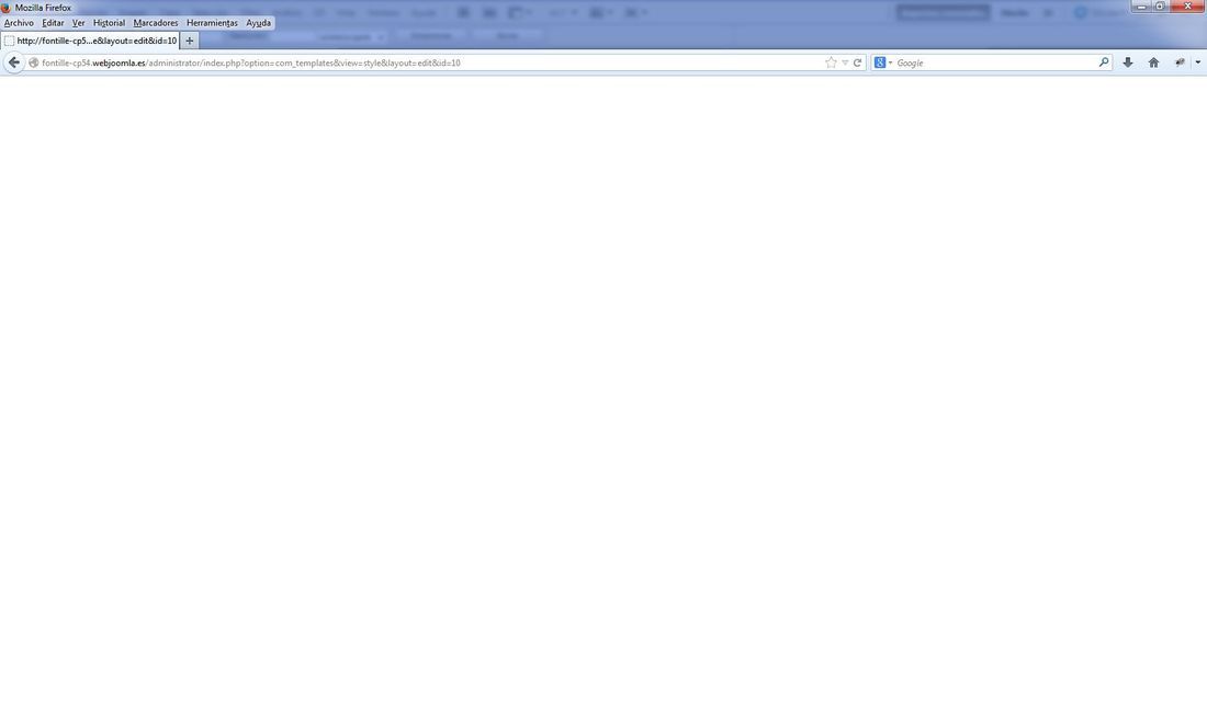

Otra cosa... accedo al menú plantillas pero no puedo acceder a Ja_onepage servicios y ni a ja_onepage predeterminada.¿ qué puede ser?
Hola Angelica,
¿Porque no puedes acceder, no están visibles o no funcionan los enlaces? ¿Puedes adjuntar captura de pantalla?
Esta mañana había una actualización automática de la plantilla, y la he hecho. ¿podría ser eso?
Hola Angelica,
Puede que sea ese el problema. Prueba a volver al estado anterior la web, entiendo que antes de actualizar debes haber realizado una copia de seguridad.
