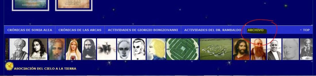

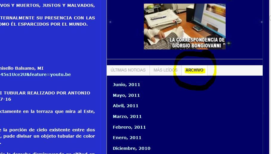

Recurro a ustedes pues es un tema que tengo en varios sitios y no he podido resolver. He consultado con los autores de las template y no obtengo respuesta.
Me suceden diferentes cosas, los artículos están archivados en el módulo de artículos archivados de joomla
En un caso tengo archivados del 2006 al 2011 y veo bien del 2011 hasta agosto del 2009, luego no aparecen.
En otro caso y este en el sitio que tengo con ustedes www.delcieloalatierra.com.ar
me aparecen los artículos archivados, pero con una leyenda, en lugar de leer más , me dice regístrese para leer mas y al clicar ahí me lleva a nada. Les mando una captura.
Tal vez me puedan orientar. Cuando tenía joomla 1.5 funcionaban bien.

ok, es extraño todo lo que comentas, revisando todas las capturas que mandas no veo que haya ningún problema en la configuración del modulo, además tampoco tiene mucho misterio solo añadirle los meses y asignárselo a una entrada del menú.
Ahora lo tienes desactivado? por que no consigo verlo.
por favor actívalo y adjúntanos un enlace.
Cambia los meses y añade 10 meses en vez de 70

No he desactivado nada. está activo en las dos capturas que te mando
un link es este
http://www.delcieloalatierra.com.ar/archivo/2010/12
Link desde menú de abajo
http://delcieloalatierra.com.ar/archivo

El problema al parecer es en la url que se genera , por ejemplo :
Si quitas "archivo" entocnes si se muestra correctamente.
Lo que puedes probar es hacer un ítem de menú de tipo Articulos > mostrar artículos archivados, con esto debería mostrarse los links del módulo correctamente.
