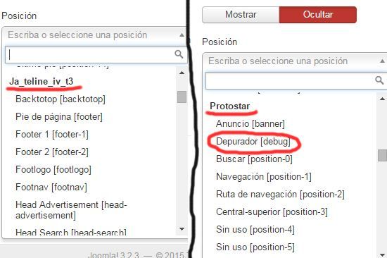

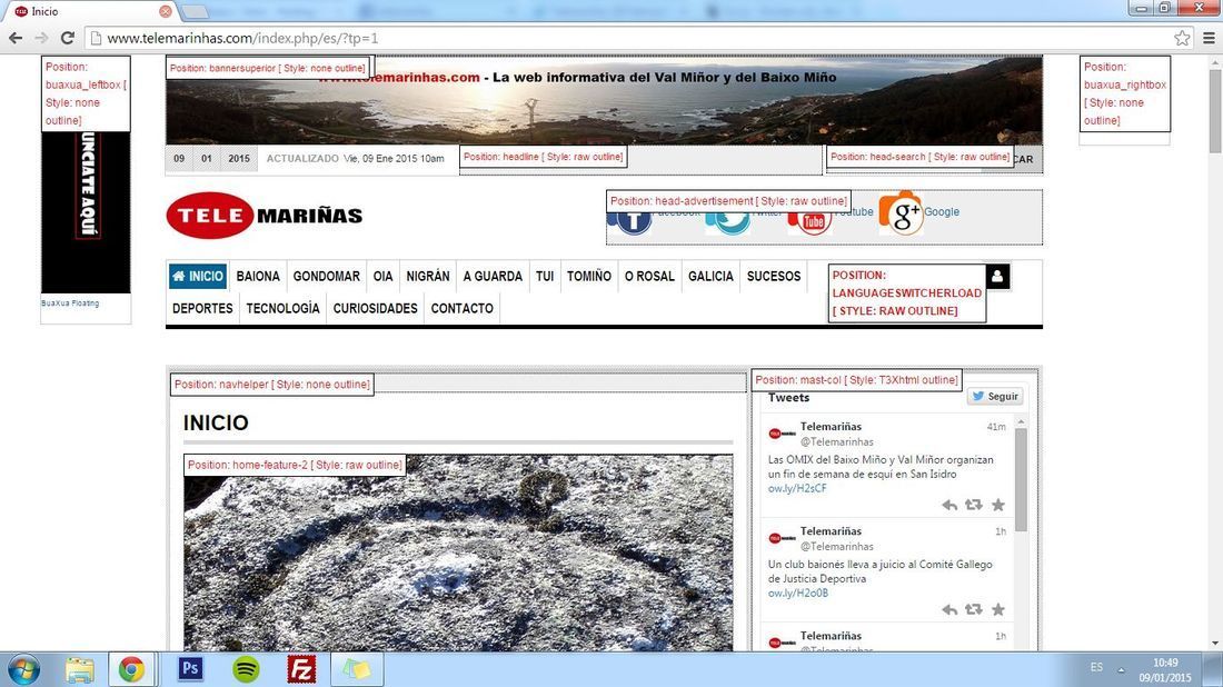

He descargado e instalado correctamente Buaxua Floating Module, siguiendo el tutorial de Web Empresa. Me sale el mensaje que se ha instalado correctamente, le asigno la posicion debug y todas las páginas, y luego he creado un nuevo módulo asignandole la posicion buaxua_leftbox ( para mostrar banner flotante izquierdo ). Lo curioso es que no se muestra en la web, pero si vas a gestor de plantillas y previsualizas las posiciones del template si que sale.
Se aprecia que sale la imagen de mi anuncio y que funciona perfectamente, ¿ alguien sabe a que es debido eso? Adjunto dos capturas de pantalla. Muchas gracias

Es posible que se trate de algún problema de compatibilidad con la plantilla Teline IV que estás usando. Prueba a cambiar momentáneamente la plantilla por defecto de tu Joomla y comprueba si así se carga el banner. Luego vuelve a dejar activa tu plantilla.

Agradezco mucho vuestra atención. Cuando le asigno la posición debug a Buaxua Floating Module tengo que escribirsela manualmente. En la plantilla no me sale esa posición y en otras si existe la posicion debug

En este caso, si no te aparece la posición y la tienes que escribir puede ser porque esa posición no esté disponible en tu plantilla. Prueba en otras posiciones y comprueba si aparece.

hola, Lorena. Eso ya lo hice e incluso he creado un posicion manualmente en mi plantilla pero tampoco funciona. El resultado es siempre el mismo, se previsualiza bien en las posiciones pero no se ve en la web. Tambien comprobe que no exista un problemas de compatibilidad de componentes viendo todas las paginas y menus de mi web, pero no aparece en ninguna.

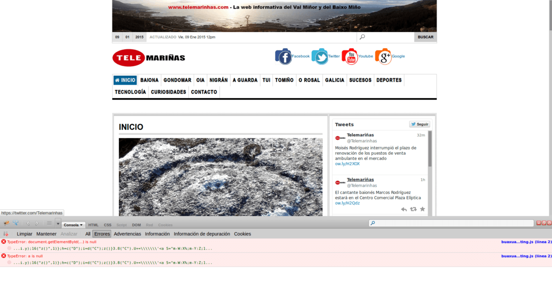

Utilizando la consola del inspector de código de Firebug, veo que hay un error de Javascript con el módulo.
Revisa el artículo de nuestro blog donde explicamos cómo utiilizar Firebug para detectar conflictos
La opción más rápida es que pruebes con otra extensión para lo que pretendes.
Puedes también consultar con el soporte del desarrollador del módulo.
