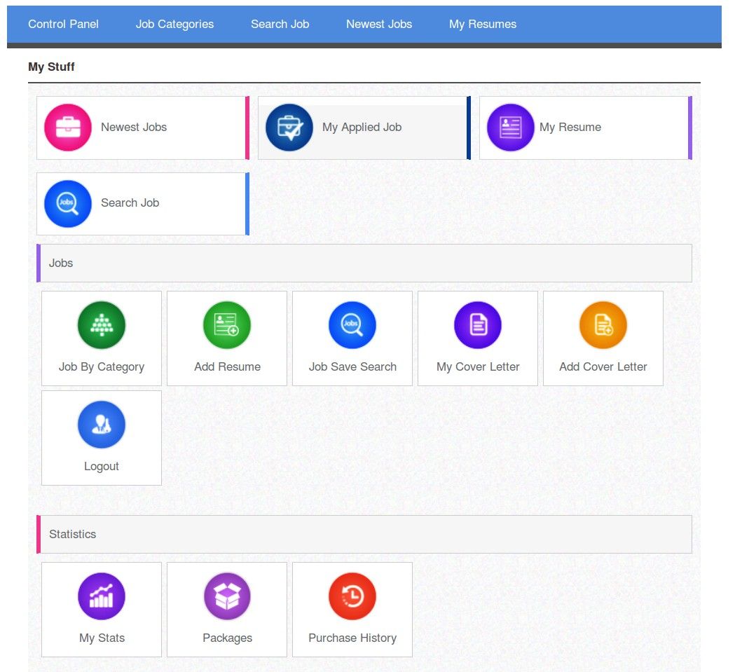

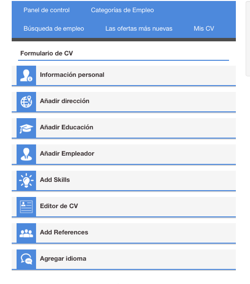

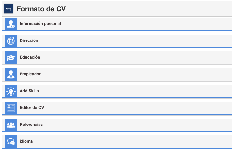

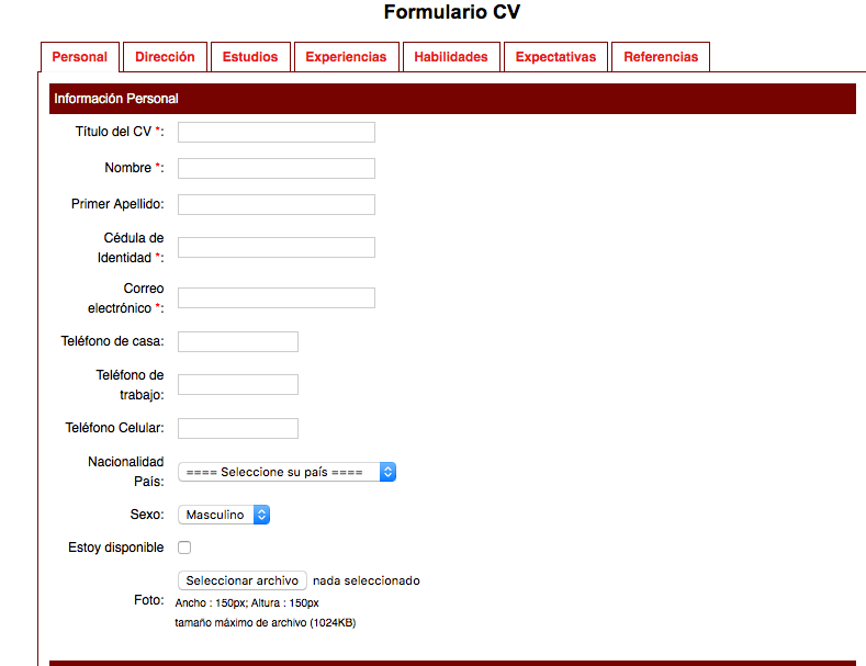

ME GUSTARIA SU APOYO PARA PODER RESOLVER UN PROBLEMA CON LA INSTALACION DE ESTA EXTENSION, JS JOBS, EL PROBLEMA QUE ME PRESENTA ES QUE A LA HORA DE DAR DE ALTA A MI USUARIO Y ENTRAR AL SISTEMA, CUANDO TRATO DE AGREGAR UN CV TODO FUNCIONA BIEN HASTA QUE SOLO ME DESPLIEGA LA LISTA DE INFORMACION A LLENAR PERO NO ME PERMITE LLENAR LA INFORMACION, COMO SI NO SE PUDIERA DESPLEGAR EL AREA PARA LLENADO. MUY PROBABLEMENTE SEA ALGO SENCILLO PERO NO TENGO TANTS EXPERIENCIA EN ESTO, ESPERO ME PUEDAN APOYAR, LES ENVIO ALGUNAS IMAGENES. ENVIO IMAGEN CON EJEMPLO DONDE SI FUNCIONA.

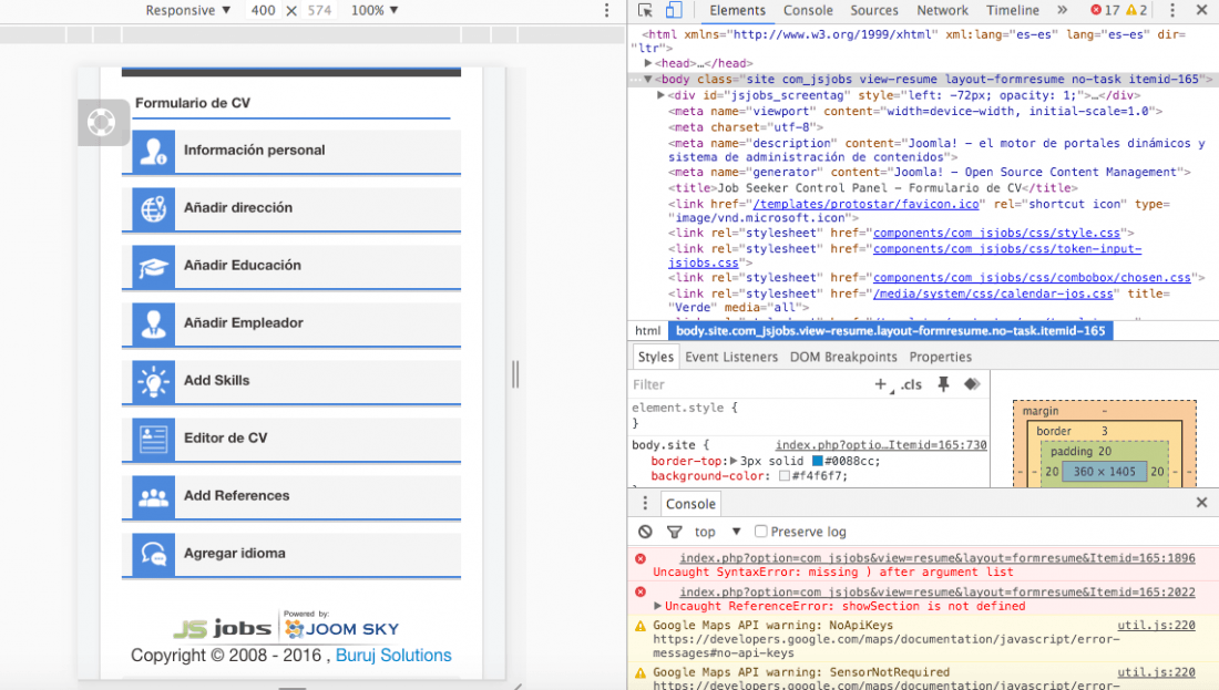

Por lo que se muestra en la capturas de pantalla, parece que tienes un error de javascript en la web, lo que puede estar originando el problema con JS Jobs.
Es posible que este error de javascript esté provocado por un conflicto entre el código javascript del JS Job, y el que usa alguna otra extensión (normalmente, módulo o plugin) que hayas instalado en la web.
Tendrías que probar a desactivar temporalmente todos los módulos y plugins que hayas añadido a tu Joomla, que no sean propios del JS Jobs, para ver si así el problema se soluciona. Por ejemplo, en la parte superior izquierda veo un enlace "support", que podría ser uno de los causantes del problema.

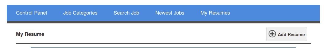

Una disculpa una vez más, el icono CV es en español, en inglés es RESUME, ojalá pudieras encontrar el error

El componente es un poco torpe con el tema de javascript. Lo he probado en dos plantillas diferentes y da trabajo manejarlo correctamente.
Muestra una captura de lo que tu ves cuando accedes a My Resumen
