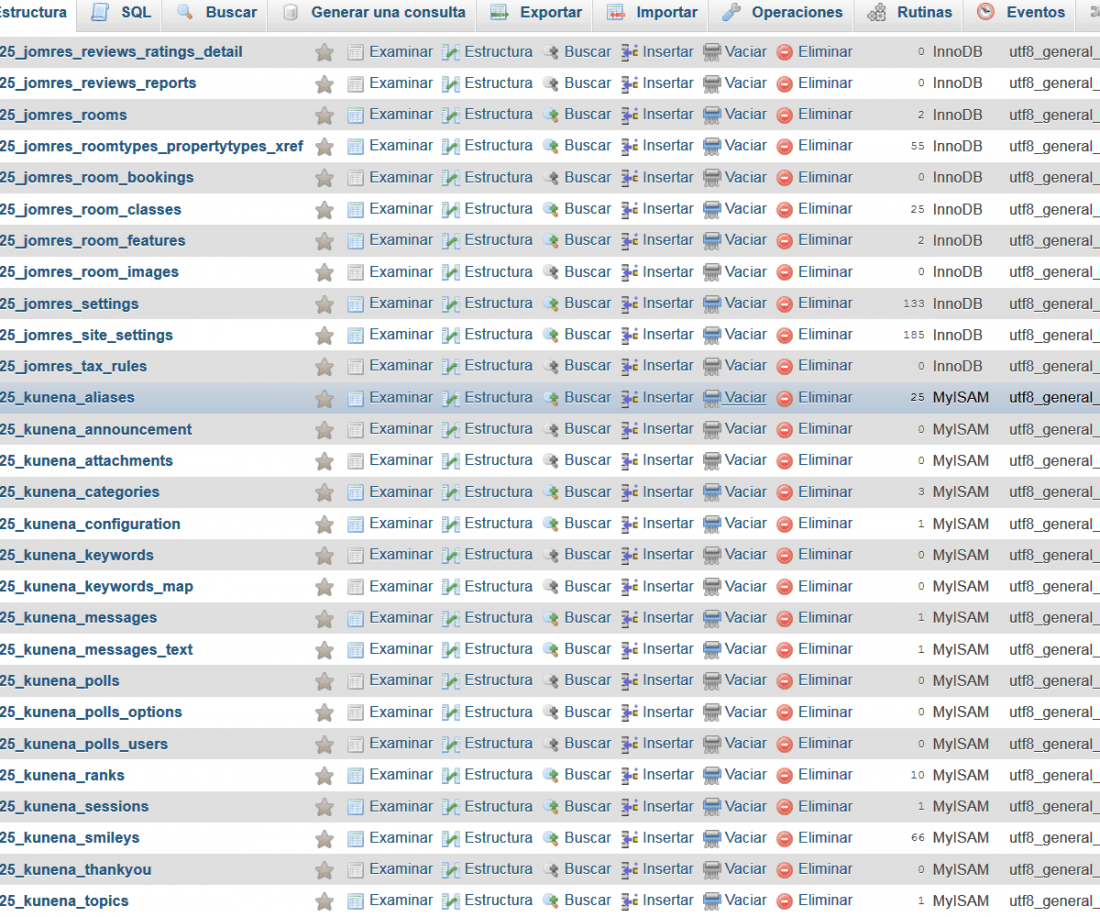

Con motivo de una actualización de Joomla, he revisado la base de datos y he visto que hay más de 50 líneas correspondientes a jomres, más de 25 a kunena y alguna de akeeba.
Estas extensiones hace ya meses o años que las desinstalé de mi Joomla, pero parece que todavía permanecen estas lineas en la base de datos.
Mi consulta es la siguiente:
¿es conveniente borrarlas de mi base de datos?,
¿Puedo hacerlo manualmente?
¿Hay algún plugin o componente de limpieza de base de datos para Joomla que recomendéis?
Adjunto una captura de pantalla.
Muchas gracias por vuestra respuesta,
Jaime
Cuando eliminas alguna extensión es fácil que se queden restos en la base de datos.
Bueno, tampoco afecta al funcionamiento de tu web, solo son datos que ocupan espacio en tu BD pero no creo que sea mucho el espacio que ocupen.

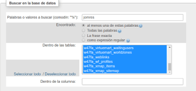

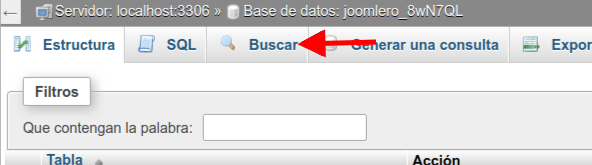

Desde Bases de datos -> phpMyAdmin accedes a la base de datos de tu instalación:
-> https://www.webempresa.com/blog/datos-de-conexion-de-la-base-de-datos-donde-encontrarlos.html
.- Seleccionas la Base de datos y pulsa en Buscar:
.- Añade la palabra a buscar, seleccionas todas las tablas y pulsa en continuar:
Mostrara los resultados con las tablas donde hay entradas con la palabra que buscas y la opción de eliminarlas.

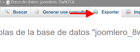

Antes de realizar modificaciones en la BD lo mejor es realizar una copia:
.- Selecciona la opcion de Exportar y descarga una copia de tu BD:
