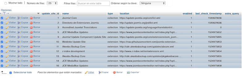

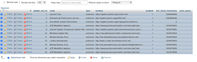

Hola Fabiana,
Personalmente no te recomiendo esta modalidad de eliminación de usuarios pues puede traerte problemas de integridad de datos considerables causando que tu sitio web deje de funcionar de manera adecuada si es que no estás familiarizada con bases de datos. Si deseas realizar el procedimiento te sugiero crear al menos  respaldo de la misma antes de.
El proceso sería:
1.- Conocer la base de datos del sitio web -> datos-conexion-la-base-datos-web
2.- Acceder a la base de datos, dirígete a Bases de Datos -> PhpMyAdmin
3.- Selecciona la base de datos (del paso 1) sobre la que vas a trabajar, selecciónalas en el Menú vertical izquierdo.
4.- En el Menú lateral izquierdo donde diste click en el nombre de la base de datos (paso 3) verás que se despliegan subelementos, mismos que corresponden a las diferentes tablas que le componen.
5.- La tabla que corresponde a los usuarios de Joomla es x_users, par eliminar en masa deberás seleccionarlos y dar click en el botón ubicado debajo de la tabla llamado "Eliminar", tal como en la captura lo ilustro. Deberás prestar atención a las tablas que inicie x_users_, ya que estas pueden contener referencias a los usuarios de la tabla x_users.
Captura de Pantalla 2020 05 27 a la(s) 20.52.11
