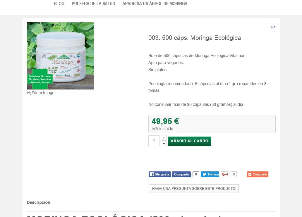

Me acabo de dar cuenta de que los botones de compartir que había en cada producto de mi tienda, ya no aparecen.
Creo que eran los addthis.
https://www.moringavitalmor.com/productos-moringa/para-el-colesterol/moringa-500-caps-detail
¿Hay alguna incompatibilidad con algún plugin o actualización?
Gracias!!

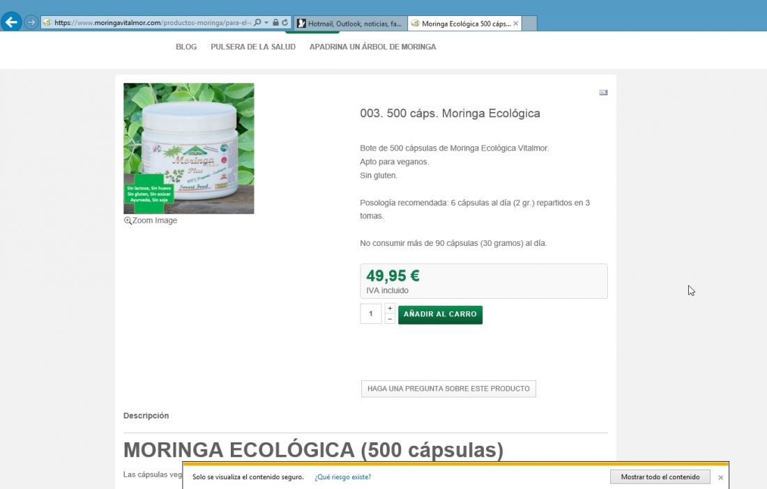

He entrado con Internet Explorer en la página.
Me pone "sólo se muestra el contenido seguro".
Le pincho sobre "Mostrar todo el contenido", y encontes, ya me aparecen los botones.
Creo que el problema está en que addthis está en java, y los navegadores están empezando a bloquear el java por todos lados...
Con lo cual, el código está ahí. No es problema de la página. Es problema de los navegadores.

Parece que algunos navegadores bloquean a addthis cuando tienes un sitio en https, verifica si tienes actualizaciones de tu módulo de addthis, veo que la url de llamada al script es con https, pero debería ser http
Revisa la carpeta del theme, en html/com_virtuemart, busca la vista de producto y edita el archivo y verifica si aqui aparece una referencia a addthis.
