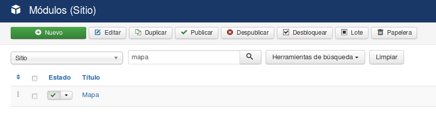

Vale ya he visto que es un módulo en posición slider, pero quiero puntualizar más, si yo quiero cambiar la posición de los campos de mi formulario y diseñar la parte del fron-end del formulario, ¿dónde se hace eso, o qué archivo hay que tocar?

El mapa que viene en la pagina de contacto es una imagen, la puedes encontrar en ' Extensiones - Módulos ' y en el buscador pones ' Mapa ' y editas el modulo.
Respondido : 28/05/2016 9:28 am

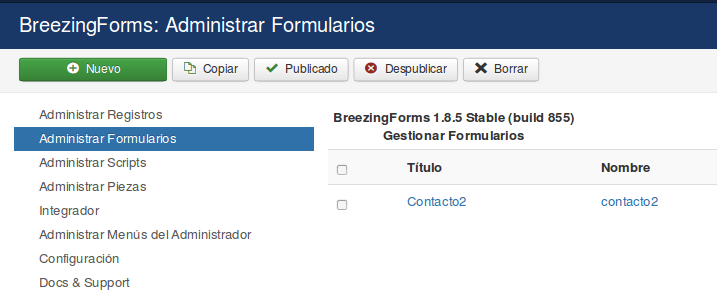

Perdón se cruzaron las respuestas.
El formulario es un componente, lo tienes en ' Componentes - Breezingforms - Administrar Formularios ', edita el formulario ' Contacto2 '
En este entrada del blog tienes un tutorial:
Curso gratuito de creación de formularios en Joomla con BreezingForms
Para la plantilla tienes un tutorial de como modificarla en esta entrada:
Tutoriales Packs Webempresa Joomla con Framework Gantry
Respondido : 28/05/2016 9:39 am
