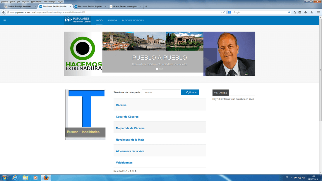

Buenas, mi pregunta es la siguiente, ¿se puede hacer de alguna forma para que al buscar una localidad de mi web, por ejemplo Contenido solo visible a usuarios registrados
