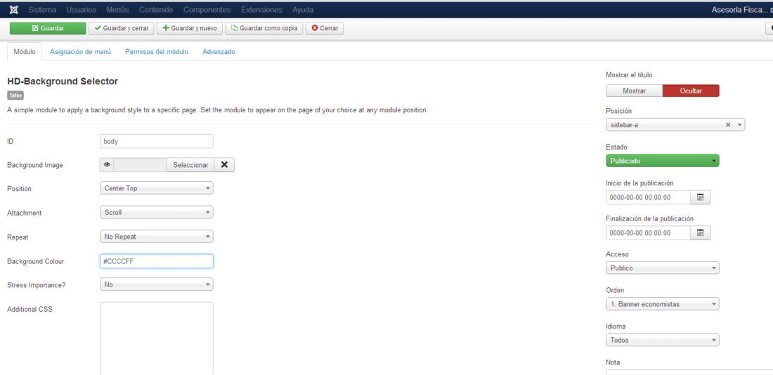

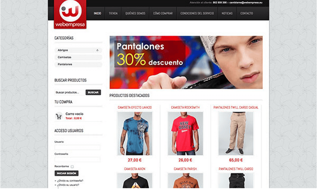

He instalado el componente HD-Background Selector , para cambiar el background de la plantilla Hiperion , segun he visto en videos del foro y funciona pero no adecuadamente , en el archivo captura1 se ve que el color no esta en el background sino detrás de las imagenes y textos del primer plano .. , el aspecto que deseo es algo parecido a la captura2, en captura3 imprimo las opciones de configuración del módulo.

Realmente se podría decir que el componente que estás usando funciona correctamente. El problema está en que la plantilla Hiperion no aplica ningún fondo para la parte central de la web, por lo que al aplicar el fondo mediante el componente se aplica sobre todo el contenido.
Se podría aplicar un cambios en los estilos CSS de la plantilla para que la parte centrar de los contenidos tenga un fondo blanco. De esta forma se mantendría ese fondo sobre el del componente HD-Background Selector.
Para hacer esto crear un archivo de nombre hiperion-custom.css y agrega en él el siguiente código:
#rt-main {
background: #FFF;
Una vez hecho esto sube el archivo en la ruta templates/hiperion/css.

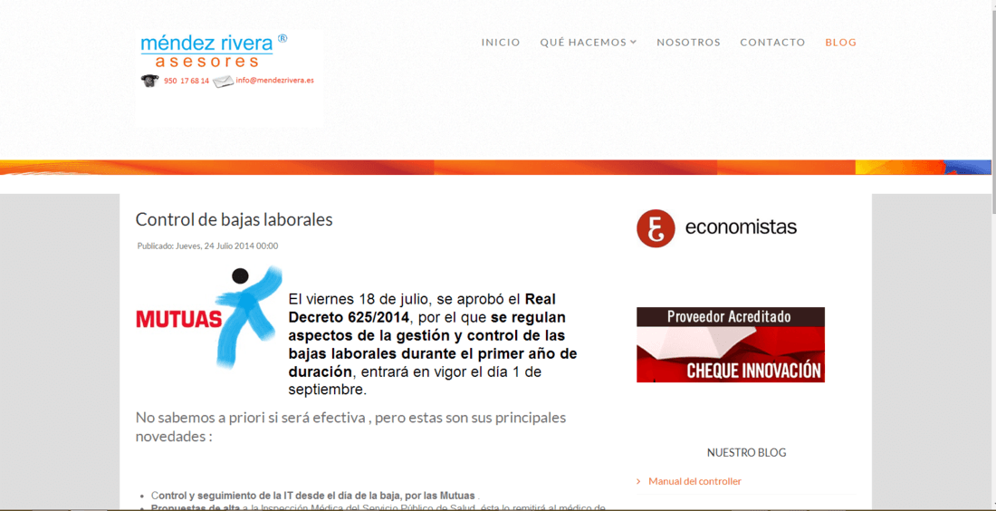

Perfecto , pero para conseguir que la cabecera y pie no tengan mas ancho que el cuerpo principal , como puedo hacerlo .
Adjunto captura de pantalla

El ancho de la cabecera y el pie es el mismo que el de la zona central. Si a lo que te refieres es que al espacio en blanco de la cabecera ocupe el mismo ancho que la parte central, esto ya sería más complicado y sería necesario aplicar bastantes cambios en los estilos CSS, lo que probablemente puede generar problemas de diseño.
Es por esto que no sería en absoluto recomendable aplicar estos cambios.
