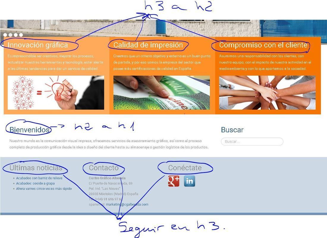

Hola de nuevo
Hace unos días comenté un problema de cambio de h1, h2 y h3, y logré cambiar los artículos de h2 a h1 y los módulos del footer de h2 a h3. Resulta que la empresa de posicionamiento de SEO nos dice que tenemos que tener un h1 en el home, los módulos del footer tienen que ser h3 y los tres módulos de color naranja que solapan el slide de imágenes, tienen que tener h2. Adjunto imagen para aclarar.
Anteriormente cambié los h2 de los artículos por h1 y en los menús que muestran categorías o en formato blog siguen siendo h2, una vez que entras al artículo seleccionado sí es h1. El problema es que los módulos del footer y los de la posición Inside, los de color narnaja, tienen la misma clase "div class='module-title'" y si los cambio los "h" en el templates/titan/html/moduloes.php, cambia en los dos sitios. Habría alguna forma de poder poner los módulos del footer en h3, los de color narnaja en h2 y el artículo de Bienvenidos a h1?
Muchas gracias y espero no haberos liado con tantos "h"

Hola Rafael Alonso
Gracias por la respuesta, pero el problema es que necesito cambiar el código de los módulos php de la plantilla para que el robot de Google detecte los "h" y posicione la página.
He conseguido cambiar los h2 del footer a h3 en el archivo templates/titan/html/modules.php y al cambiarlos también cambié los de los módulos que aparecen en color naranja "Innovación gráfica, Calidad de impresión y Compromiso con el cliente" porque tienen el mismo div :
Innovación gráfica
que el footer, y éstos tienen que ser h2.
No sé cómo puedo diferenciar cada módulo por separado para poder asignar a cada uno de ellos su "h" correspondiente.

Hola Jhon buenos días
Ya conseguí modificar los "h" de los módulos y el footer, y asignar a cada uno el correspondiente. La empresa de posicionamiento me pide un h1 en el home y había pensado que fuera el artículo destacado que aparece debajo de los módulos naranjas, "Bienvenido".
En un anterior post me distéis la solución para que todos los títulos de los artículos fueran h1, el problema es que cuando éstos artículos se encuentran dentro de un item de menú que muestra una categoría en formato blog, categoría en lista o como el destacado del home, "Bienvenido", aparecen con h2. Cómo podría modificar esto? y si no consigo cambiar todos los h2, por lo menos cambiar el artículo destacado para poder tener un h1 en el home como me piden los posicionadores SEO.
Y otra cuestión, la solución que me propusiste funciona en la página que está en español, pero he perdido todas las asociaciones en inglés, ¿cómo se puede solucionar?.
Adjunto la modificación del index.php:
countModules('footer')) : ?>
countModules('copyright')) : ?>
Muchas gracias...

Existe un truco para poder mostrar los títulos de los módulos que tienes en las posiciones inside con la etiqueta h2, sin necesidad de tener que aplicar ninguna modificación en el código.
Consiste en editar cada uno de estos módulos. En el parámetro Mostrar el título marcamos la opción Ocultar para que no se cargue el título del módulo. A continuación, dentro de la zona del texto pones al principio el título que tenía el módulo, y aplicándole la etiqueta h2.
Respecto a tener la etiqueta h1 para el artículo, actualmente el elemento de menú de tu página de inicio está pensado para mostrar un listado de artículos destacados, aunque en tu caso solo hay uno. Es correcto utilizar la etiqueta h2 para estos títulos porque en un elemento de menú de este tipo se pueden mostrar varios artículos (sería como un blog) y, en caso de que tuvieran la etiqueta h1 en el título se mostraría más de una etiqueta h1 en la página, lo que no sería correcta.
Para arreglar esto lo más fácil sería que vayas a Menús->Menu principal y edites el elemento de menú "Inicio". En Tipo de elemento del menú elige la opción Artículos » Mostrar un solo artículo y en el campo Seleccionar artículo que se mostrará debajo elijas el artículo que se estaba cargando en la página de inicio.
De esta forma, al cargarse un solo artículo sí que se debería aplicar la etiqueta h1 al título.
Respondido : 27/02/2015 2:27 pm
