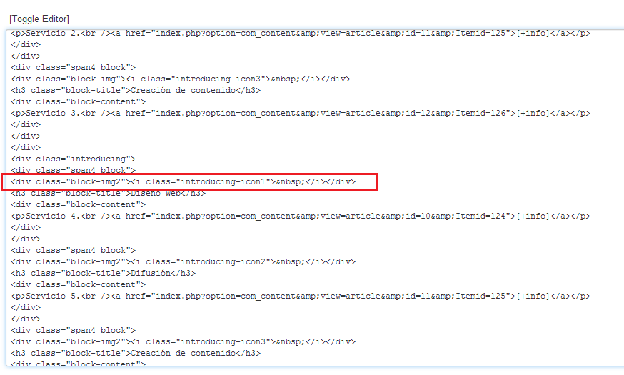

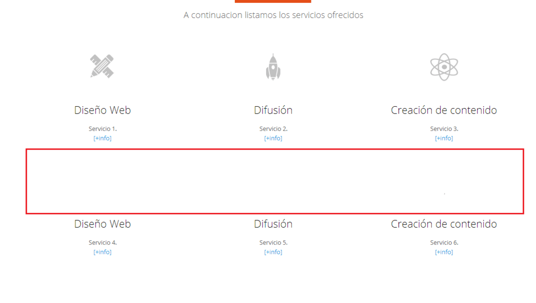

Buenas! He intentado con todo pero no logro dar en la tecla... Puedo hacer que tome el mismo aspecto y que se acomode de forma correcta, pero no puedo agregar la nueva imagen...
He creado una clase exactamente igual pero con otro nombre, indicandole otra imagen, pero nose donde estoy comentiendo el error. Ya no se que mas tocar, solicito si me pueden dar una pista de por donde puede estar el problema.
Desde ya muchas gracias!
Adjunto las imagenes!

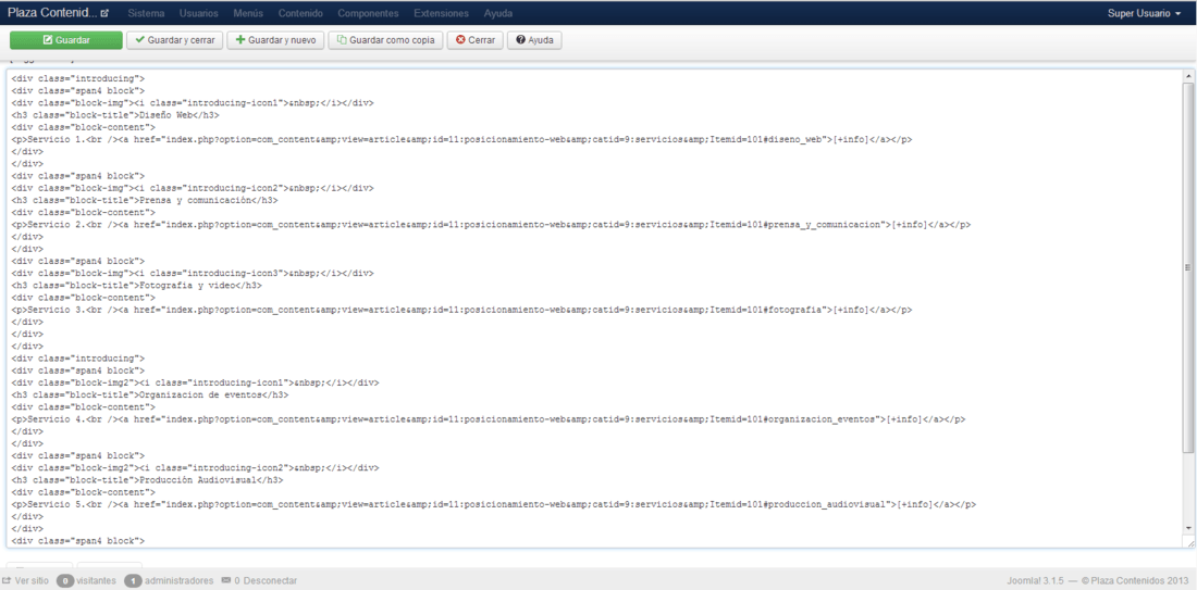

Julian
Respuestas: 251
Gracias Johnny por tu respuesta!
Aqí te adjunto la nueva imagen, si mal no entiendo es la salida persoanlizada del modulo HTML personalizado la que me estas solicitando...

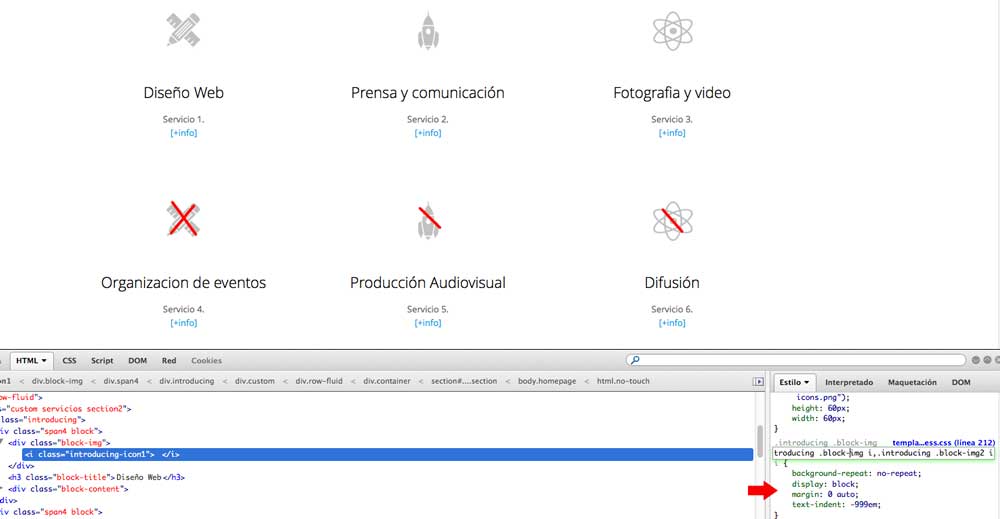

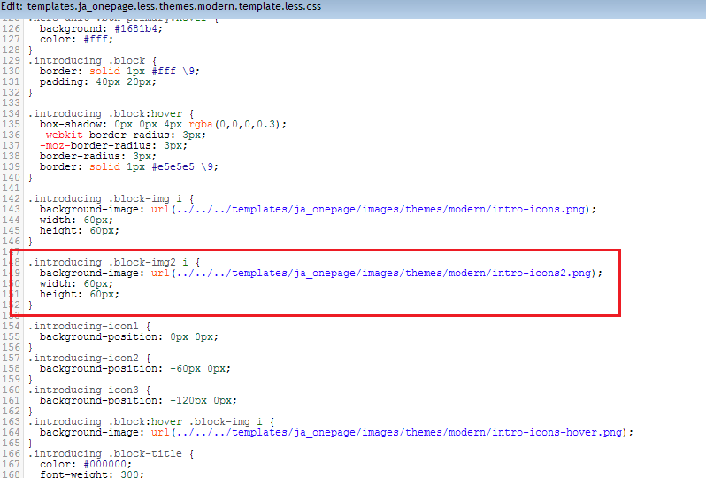

Hola Julian
Te falta trabajar con una clase en donde se define , el text-indent, el display block, etc, revisa la imagen adjunta se agregó : .introducing .block-img2 i
Respondido : 13/11/2013 8:43 pm
Julian
Respuestas: 251
Genio! Muchas pero muchas gracias! Problema solucionado! En realidad no comprendo muy bien cuales son las funciones que realizan esos atributos, o mejor dicho como actuan en esta ocasión, pero por lo pronto me funciona y tambien con las imagenes de intercambio.
