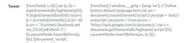

Hola, estoy intentando cambiar el idioma de los iconos de k2 de mi web siguiendo las instrucciones que aparecen en este artículo https://www.webempresa.com/blog/item/907-cambiar-idioma-ingles-de-iconos-redes-sociales-k2.html
Sin embargo da error al modificar el archivo item.php. Adjunto la imagen.
¿cómo puedo resolverlo?

Actualmente tienes la web en mantenimiento, por lo que no podemos ver el error de forma directa.
Si se produce un error de php entonces necesariamente has tenido que aplicar mal alguno de los cambios. Tendrías que recuperar una copia del archivo item.php anterior a los cambios para volver al estado anterior y, después, volver a aplicarlos.
Si te sigue fallando tendrías que indicarnos los cambios exactos que has aplicado.

hola, de nuevo, restablecí el archivo original. El único cambio que hice fue el del código del idioma en facebook de inglés a español.

Entiendo, por lo que comentas, que lo único que cambiaste fue el código
js.src = "//connect.facebook.net/en_US/
por
js.src = "//connect.facebook.net/es_ES/
es decir, cambiar "en_US" por "es_ES". Esto no debería de provocar nunca un error de php. Es posible que accidentalmente hayas tocado alguna otra parte del código que haya generado el problema.
Prueba a aplicar el cambio de nuevo para ver si vuelve a producirse el error. De ser así, envíanos en un zip el archivo antes del cambio y después del cambio para que los comparemos.

sí, ese fue el cambio que hice.
Te adjunto los archivos. Gracias

Veo diferencias en las etiquetas html y en algunos atributos
Por ejemplo tienes un signo - en estas sentencias
on-click
<s-cript
Esto es incorrecto ya que deben ser :
onclick
<script
No entiendo por que cambiaste esto o tal vez lo hiciste accidentalmente o tu editor no esta configurado correctamente, te sugiero usar notepad++ abre el archivo y edita sólo la línea de cambio de idioma

ahhh, muchas gracias. El problema va ser del editor.
