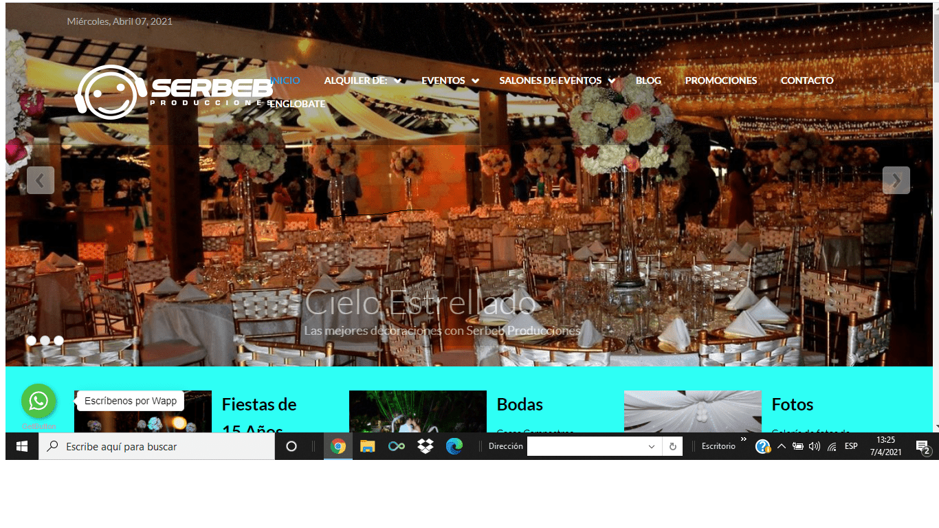

Deseo cambiar las siguientes imágenes(adjunto foto)

Hola Sergio,
Puedes ingresar directamente en Extensiones > Módulos e identificar cual es el que estas utilizando para este slideshow que se encuentra en la parte superior del todo.
Verifica y nos comentas, un saludo 🖐️

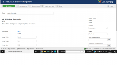

Tengo un modulo de tipo Jm Slides Responsive pero no me deja editar nada, adjunto foto.

Hola Sergio,
Probablemente sea un problema de compatibilidad entre el Joomla, el tema de Pandora que ya está obsoleto desde hace años y los módulos actuales que tienes instalados. Tan solo en tu sitio veo al menos 10 errores fatales provenientes de módulos y del tema que estás usando. Por lo que te sugiero plantearte el cambiar de template, de módulos y actualizar de esta manera tu web, seguirás teniendo problemas si decides continuar con lo que tienes ahora. Quizás pueda servirte incrementar los valores de las variables de PHP -> https://guias.webempresa.com/preguntas-frecuentes/cambiar-la-version-php/, con esto me refiero a las variables max_execution_time, max_inputs_vars, etc.
También puedes probar con algún otro módulo similar al que estás usando ahora, nota que el módulo que usas ahora ya ni siquiera está disponible en la web de extensiones de Joomla, puedes elegir entre muchos otros disponibles -> https://extensions.joomla.org/instant-search/?jed_live%5Bquery%5D=slideshow
