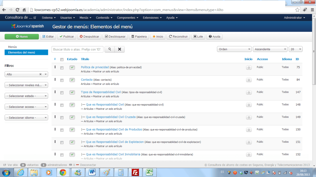

a priori me tengo que meter uno a uno y modificar su posicionamiento de menu para cambiarlo.¿ habria alguna manera de seleccionarlos todos y ponerlos en menu principal?

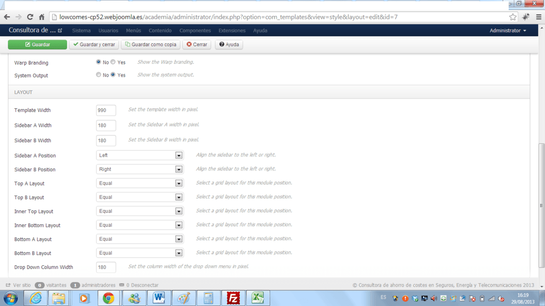

Envia una captura de pantalla del apartado de options de la plantilla.

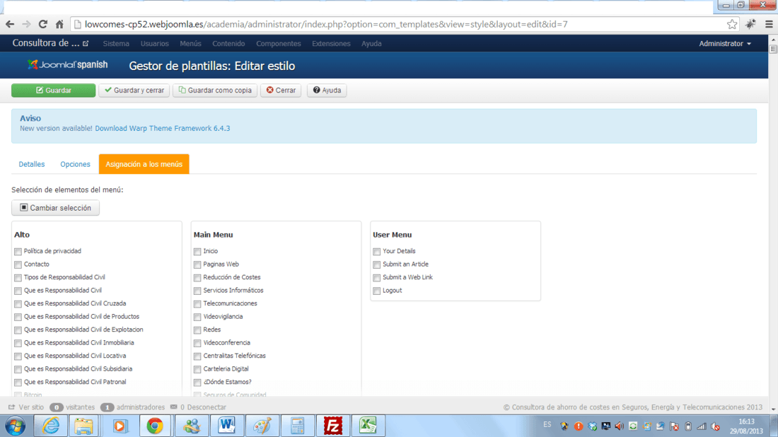

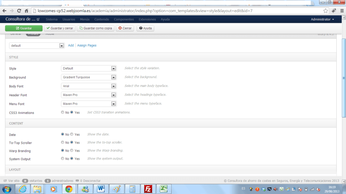

te adjunto 2 pantallazos porque no se a donde te refieres

Hola Luis,
Me refería a la pestaña "Opciones" de la plantilla (está a la izquierda de la asignación de menús).

 Luis
Respuestas: 1565
ahi esta
Respondido : 29/08/2013 2:20 pm

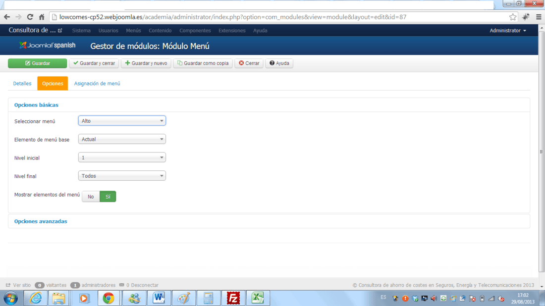

Hola Luis,
Si no lo permite desde la gestión de la plantilla, entonces debe ser un módulo. No lo visualizó exactamente ya que no tienes activado el ver las posiciones de la plantilla.
Busca en el gestor de módulos, y puedes filtrar por el tipo "menu".
En algunas plantillas de Yootheme se muestran en la posición "menu".
Respondido : 29/08/2013 2:37 pm
 Luis
Respuestas: 1565
ahi esta, que tendria q hacer?
Respondido : 29/08/2013 3:03 pm
Hola Luis
En la pantalla que adjuntas puedes cambiar el menú que te mostrará la plantilla.

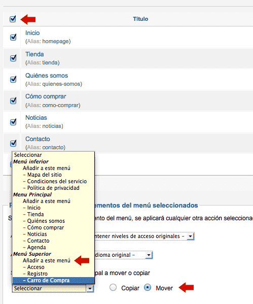

Si quieres copiar o mover los ítems de un menú a otro puedes hacerlo a través de un proceso por lotes, desde el backend de joomla, en menús, elegir tu menú Alto , luego marcar todos los ítems que quieres copiar o mover, y el elegir el menú destino, algo similar a la pantalla adjunta.
