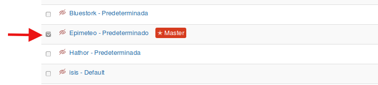

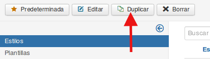

Hola Manuel
Accede ' Extensiones - Gestor de Plantillas ' y duplica ' Epimeteo - Predeterminado ', seleccionándola y pulsando en ' Duplucar '
Te creara ' Epimeteo - Predeterminado (2) Override '

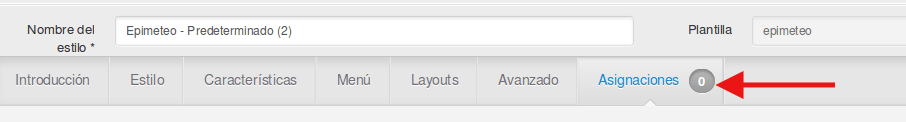

Ahora hay que asignarla a la nueva categoria o marca que previamente habrás creado y añadido a un apartado del menú, para ello editamos el ' Override ' que hemos creado y pulsa sobre la pestaña ' Asignaciones '
En el apartado Menu tienes que marcar a que opcion de menu asignamos este ' Override '
Una vez lo tengas, guardas y ya lo tendremos asignado.
Una vez eso ya podrás editar desde la pestaña estilos.
