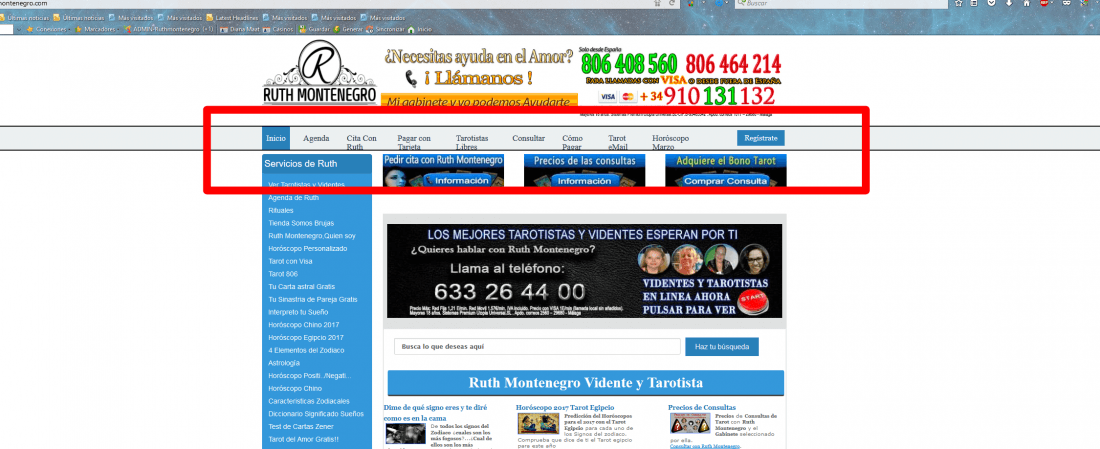

Hola, necesito saber como cambiar el tamaño, el alto y el ancho del texto del menú principal (adjunto imagen) para que no salga montados los enlaces en algunos navegadores, he intentado buscar en la hoja de estilo pero no encuentro el lugar exacto para modificar estos valores, gracias por la ayuda.

Hola Domingo.
.- Edita tu archivo de estilo ( Donde añades las modificaciones ) y añade lo siguiente:
.nav {
    display: inherit !important;

Hola, como podras observar ha funcionado pero ahora no se puede ver el ultimo enlace, el de Horóscopos, ha desaparecido del menu.

Lo que sucede es que el texto que tienes para tus ítems de menú no alcanzará, salvo el texto sea muy pequeño, 10px por ejemplo, pero no quedaría bien, puedes evaluar hacer algunos ajustes, por ejemplo prueba el siguiente código CSS, puedes agregarlo al final del archivo style.css
#nav ul li{
	padding-right:4px;
#nav ul li a{
	padding-top:4px;
	font-size:14px!important;
