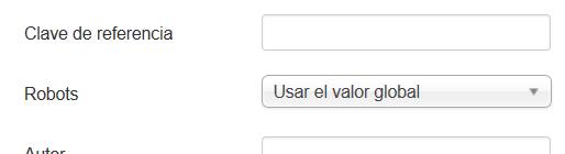

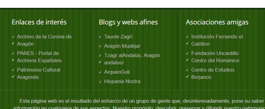

Gracias Luis, aunque estoy haciendo pruebas con un clon de la web efectivamente era ese plugin que cumple perfectamente su misión para los enlaces en los artículos, pero no gestiona los enlaces de módulos de menús o formularios.
Por ejemplo cuando creo un elemento de menú, Tipo del elemento: Crear una URL, no veo que se pueda elegir "No Follow" con un selector, (imagen1) igual que se hace para los artículos, ni en el elemento, ni en el menú, ni el módulo, en mi caso lo tengo en el footer (imagen2). No sé si puede haber algo para poner no follow en los componentes.
