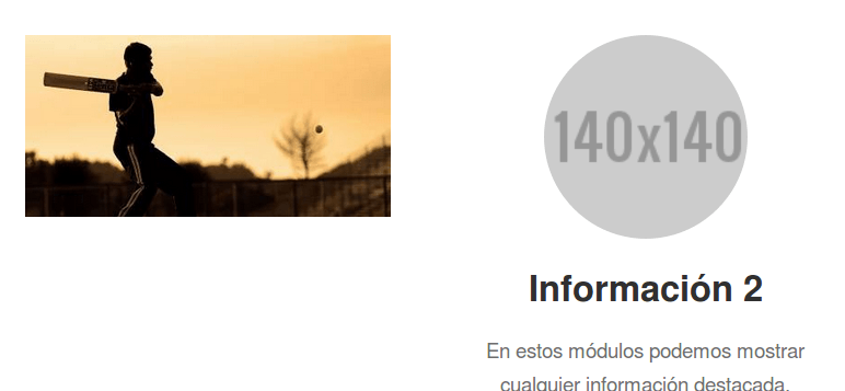

Prueba usando un código como el siguiente :
Tendrías que reemplazar # en caso quieras un link y las imagenes:
http://lorempixel.com/400/200/sports/2/
http://lorempixel.com/400/200/sports/1/
Pasa el ratón para cambiar la imagen

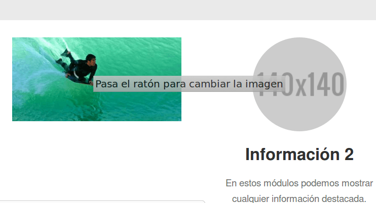

Respondido : 10/11/2015 10:06 pm
Respuestas: 52
Me ha funcionado en el front end y luego ha dejado de hacerlo, en cambio en el backend, la imagen cambia al pasar el ratón

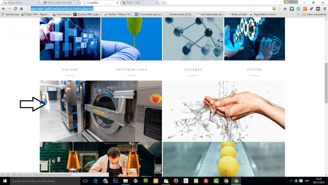

Muchas Gracias, , el efecto lo hace ahora en el front-end, pero no me enseña una de las imágenes, no la encuentra, en cambio la veo correctamente en el módulo, en la parte de administración.
No consigo ver el problema
Respondido : 11/11/2015 3:19 pm
Tendrías que indicarnos la imagen en concreto que te da problemas para que podamos analizar su código.
Actualmente no veo que se hagan los reemplazos y las que lo hacen, no carga la imagen. Tendrías que asegurarte que has puesto la ruta correcta a la imagen de reemplazo.
