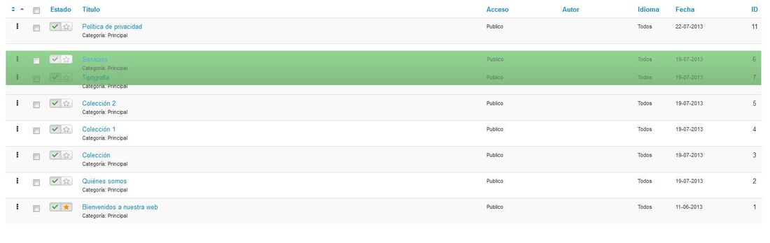

Hace unos días abrí un tema con el título "cambio orden elementos menú" y me contestásteis que era de forma dinámica. Hasta ahí bien poues normalmente los menús no son de excesivos elementos.
Mi pregunta es si cambiar el orden de artículos es de la misma forma, pues cuando tienes cientos de artículos con varias páginas no sé como poder poner, por ejemplo, el artículo 200 el primero de forma dinámica, pues está en diferente página.
En joomla 1.5 era muy fácil ya que le ponñis al número el 1 y le dabas al disco prqueñito que hay en la zona superior de la numeraicón y lo guardaba.
Y por otra parte en joomla 1.5 podías dejar fijo un artículo poniendo -1 o -2 y ahora veo que tampoco se puede.
Me parece que la forma dinámica no tiene mucho recorrido o es que hay alguna otra forma de hacer el cambio de ordenación

Hola Tarifeño
En Joomla 3 puedes hacerlo con la opción de ordenación, haciendo click en la columna de orden puedes arrastrar los elementos.
Luego deberás establecer en el ítem de menú que mostrará tus artículos el orden que has definido

Hola Tarifeño,
En Joomla! 3 está mucho mejor, puesto que puedes arrastrar a la ubicación deseada, y no tener que ir escribiendo números como en versiones anteriores.
