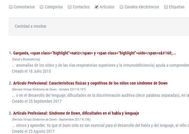

Buenos días. desde que hicimos la actualización de joomla junto con el certificado sll
me doi cuenta de que cuando busco articulos o palabras dentro del buscador de la página, el resultado sale con caracteres html y no sé por qué
nos pueden ayudar. muchas gracias, les muestro ejemplo a continuación
https://www.down21.org/resultados-de-busqueda.html?searchword=El%20reto%20de%20la%20discapacidad%20intelectual&ordering=newest&searchphrase=all&limit=20&areas [0]=content

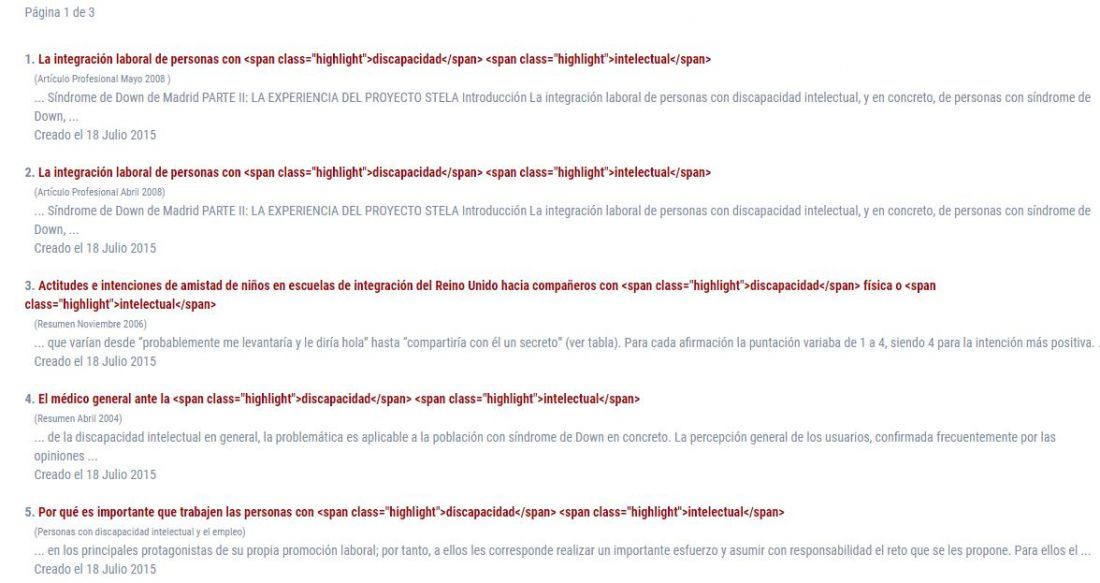

gracias!! pero verá, me cuesta entender que tiene que ver la cache con este tema. no lo entiendo. sobre todo cuando lo hace donde quiere. desde luego del certificado no es. la solución no es quitar la cache, porque esto supone, inexplicablemente el formulario de contacta no envie los correo o que el foro tampoco funcione, es decir, lo que yo veo es que la cache da problemas o se le adjudican problemas porque todo esto me funcionaba perfectamente antes. tampoco voy a cambiar la versión del php porque esto tambien ha dado problemas. como verá no entiendo demasiado.
les remito imagen de cómo arbitrariamente saca esos codigos en algunas cosas y en otras no, a demás lo hace en ficheros generados hace años.. a ver si puedo al menos comprender.
gracias
Respondido : 12/07/2018 7:02 pm
No es aleatorio, tiene que ver con el texto que has ingresado en la búsqueda, si lo encontra en algún título lo deberías destacar, pero en tu caso el HTML se esta imprimiendo directamente.
