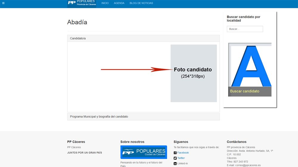

Buenos días, llevo días mirando cómo centrar la imagen que subo a todos los contactos del componente contacto que trae Joomla por defecto y no consigo centrar la imagen, sé que se hace por css, pero no lo consigo previsualizarlo con firebug.
¿Me podéis ayudar con esto?

No se exactamente donde esta esa imagen o si es en el formulario de contacto, puedes mandarnos una captura de pantalla de lo que quieres hacer? o un enlace donde podamos visualizarlo?

Hola Pepe, adjunto una imagen donde indico qué imagen es la que me gustaría poder centrar, no sé muy bien exactamente que debo tocar del css, ya que, esta imagen la cargo yo en el campo que trae el componente de imagen y se coloca a la derecha, pero si pudiera ser posible al no rellenar ningún otro campo de esa tabla, que se centrara.
Adjunto imagen.

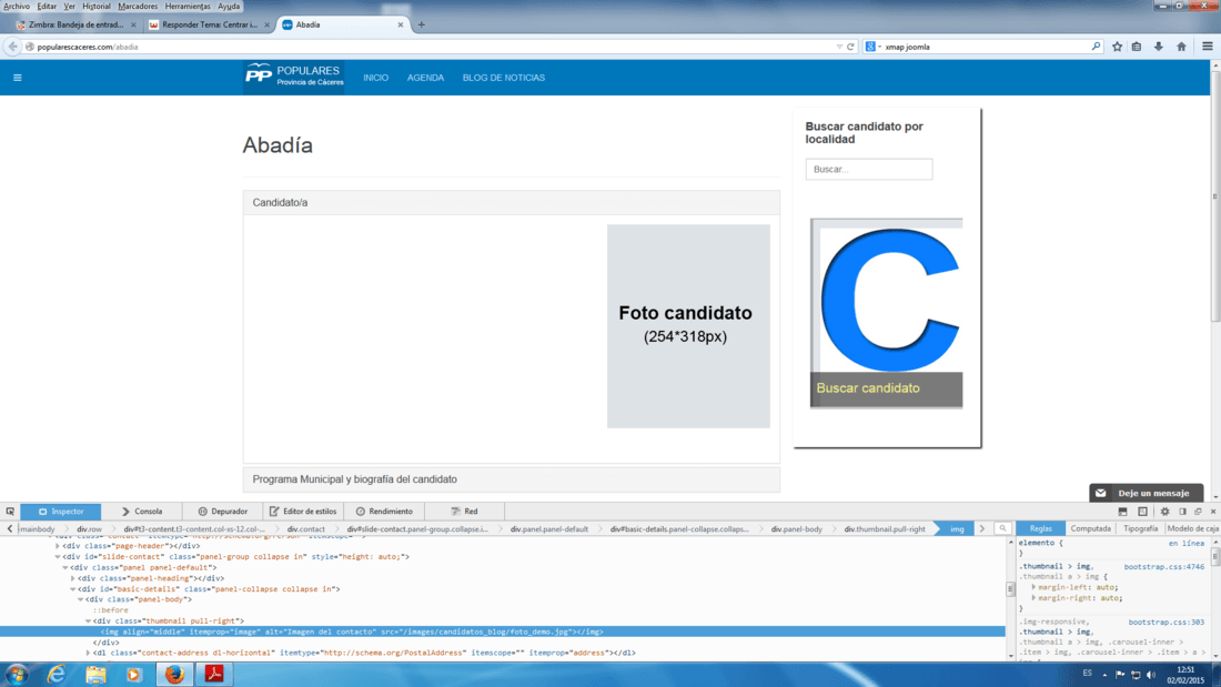

¿Puedes adjuntar una captura del elemento (módulo o artículo) donde insertas esa imagen, pero que veamos en modo código para poder ver los detalles del html que la pinta?.

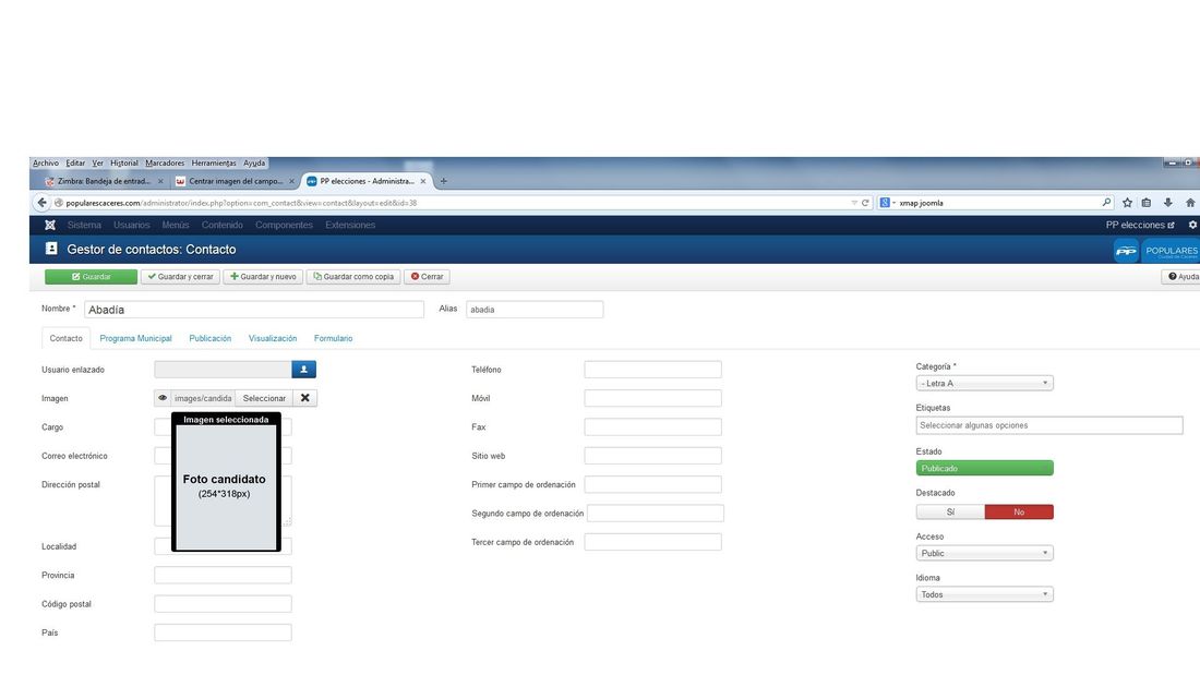

Adjunto 2 capturas para que quede claro

Por defecto el componente de contactos siempre carga la imagen alineada a la derecha y no da opción de alinearla en otra posición.
Para poder hacer esto tendrás que descargar el archivo components/com_contact/vies/contact/tmpl/default.php
Ahora edita el archivo y cambia la línea:
por esta otra:
Ahora sube el archivo en la ruta templates/purity_iii/html/com_contact/contact (crea los directorios que te puedan faltar). Si ya existía el archivo default.php en esa ruta será ese archivo es que tengas que editar para aplicar los cambios.
Una vez hecho esto puedes añadir estilos CSS imgcontacto para lograr el centrado.
