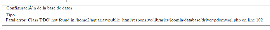

Tengo instalado J3.4 y me sale este error en la global configuration:
Fatal error: Class 'PDO' not found /libraries/joomla/database/[drive]/pdomysql.php on line 102

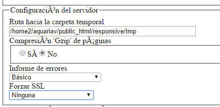

El problema precisamente lo tengo en configuración global.
Adjunto una captura de pantalla donde se ve la configuración del servidor y el error en la zona de base de datos
Aunque pudiese cambiar algo, la opción de grabar los cambios no existe, está todo desconfigurado.

Si que podrías probar aplicando el parche, pero tienes que hacerlo manulamente, verás que hay una función y simbolos + y - en las líneas, significa que debes buscar esta función y agregar el código que tiene la línea de + y quitar el código de -
La modificación es en este archivo :
libraries/joomla/database/driver/pdomysql.php
Referencia : https://github.com/joomla/joomla-cms/pull/6175.patch
Respondido : 11/03/2015 5:19 pm
Respuestas: 123
He subido el parche y ya funciona.
Gracias, porque no sabía como se hacía el cambio.
Respondido : 11/03/2015 5:52 pm
