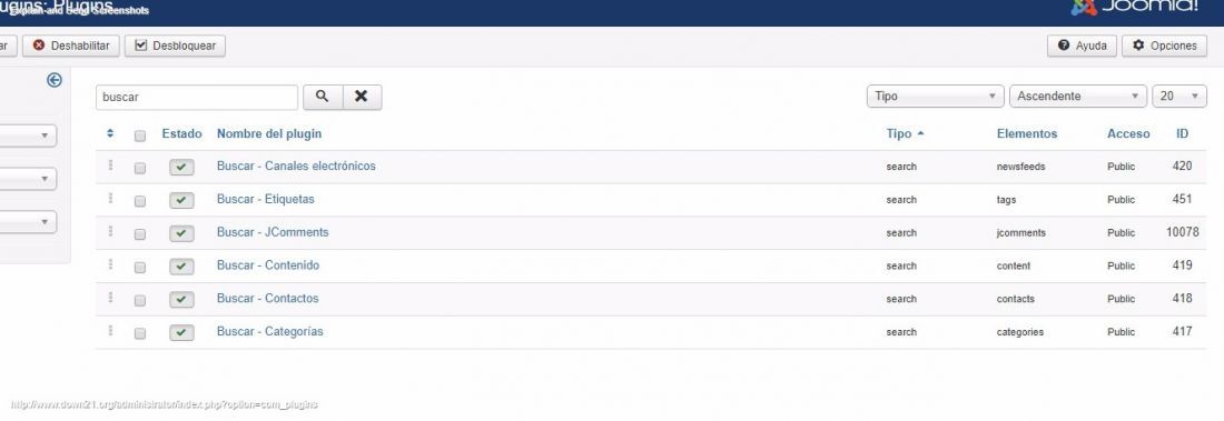

Respuestas: 294
Hola, Con ese nombre smart search no tengo nada ni en pluggins ni en modulos
solo veo esto que les adjunto
gracias

Hola Reyes.
Pues nada, vacía las tablas como te indique antes 😉 , recuerda exportar la BD antes de vaciar las tablas.
