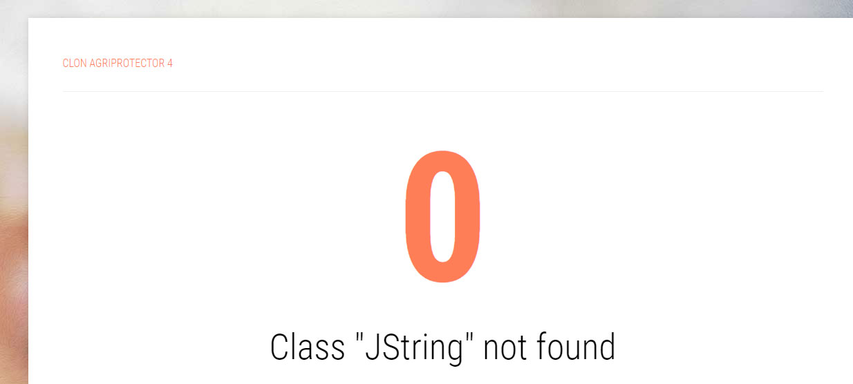

Dicho esto, puede lanzar la instalación y completar el clon correctamente. Luego actualicé la web a Joomla 4 tras gestionar plugins etc no compatibles (desinstalándolos, actualizándolos o deshabilitándolos según el caso, que da trabajo...). Aparentemente todo fue bien. En la administración va perfecto, pero la web pública no funciona. No sé si el problema es la plantilla, pero está con la última versión. He provado con PHP 7.4 y con PHP 8x. El problema persiste en ambas. Parece que lleva a la página de error 404 que tenía personalizada en el original. Adjunto pantallazos.
La url del clon es con la url temporal
Spoiler
web del clon
backend clon clonagrip OK
error clon conagrip
Respondido : 11/05/2023 6:37 am

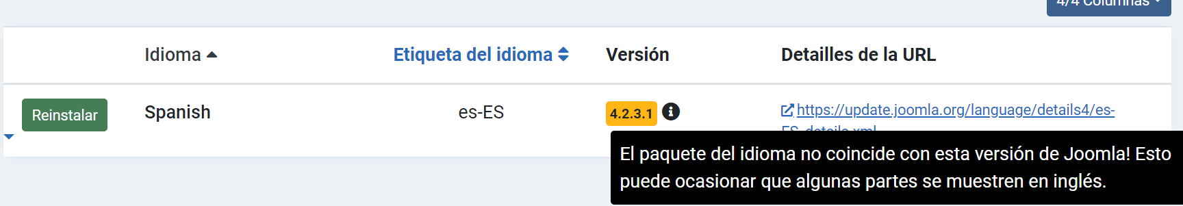

Respuestas: 2662
Hola Pepe
Estaba intentando lo que me comentas de los idiomas, pero con el nuevo funcionamiento de Virtuemart no veo cómo actualizar los idiomas o instalar los adecuados a la última versión. Tenemos membresía, pero en su web no hallo el enlace de descarga y con la actualización automática me advierte que la versión del idioma no se corresponde con la de Joomla. Saludos

Hola Alceste.
Los idiomas que tienes que actualizar son los de Joomla.
Los idiomas para virtuemart los tienes en este enlace:
-> https://virtuemart.net/community/translations/virtuemart
Respondido : 16/05/2023 10:15 am

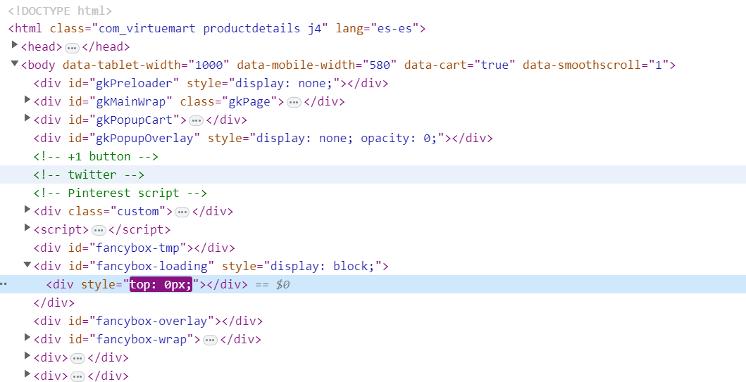

Mañana provaré lo de los idiomas de joomla, pero creo que el error que me queda ahora por solucionar viene de Virtuemart. Adjunto pantallazo.
Cuando intentas añadir el producto al carrito, no se ejecuta. Se cuelga pensando sin cargar nada. Parece que el error está en un Fancy Box porque cambia la cantidad de píxeles todo el tiempo, desde 0 hasta 480 px continuamente. El desarrollador de la plantilla dice esto: "Parece que el problema proviene del propio Virtuemart. Intenté asignar esa página de la tienda en su sitio a la plantilla Cassiopeia, plantilla predeterminada de Joomla, pero ocurre el mismo problema".
error because not runs addtocart
