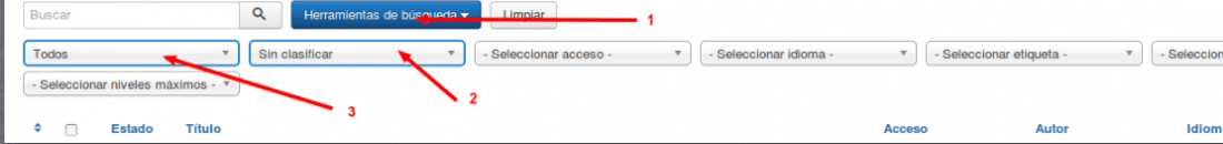

1º Ve a Contenido > Gestión de artículos
2º Utiliza la herramienta de búsqueda para filtrar según preferencia:
En caso contrario, como ya bien sabes, haznos capturas de pantalla para saber qué tienes configurado en esta sección y podamos revisarlo.

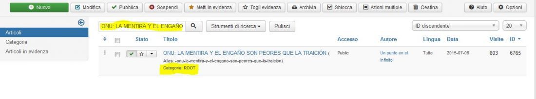

Gracias por responder tan rápido como siempre. Te envío las capturas, en sin categoría asignada solo aparece el artículo que hice ya en joomla 3.4, pero los que transporté de joomla 1.5 no se transportaron como uncategorized sino como Root, y no encuentro donde buscarlos, solo uno por uno con el título como la captura uncategorized2.

En tal caso deberías tener una categoría de nombre "ROOT" y deberías poder filtrar los artículos por ese nombre de categoría.
Para asegurarte de que existe esta categoría puedes ir a Extensiones->Gestor de categorías y ver si tiene la categoría "ROOT".
