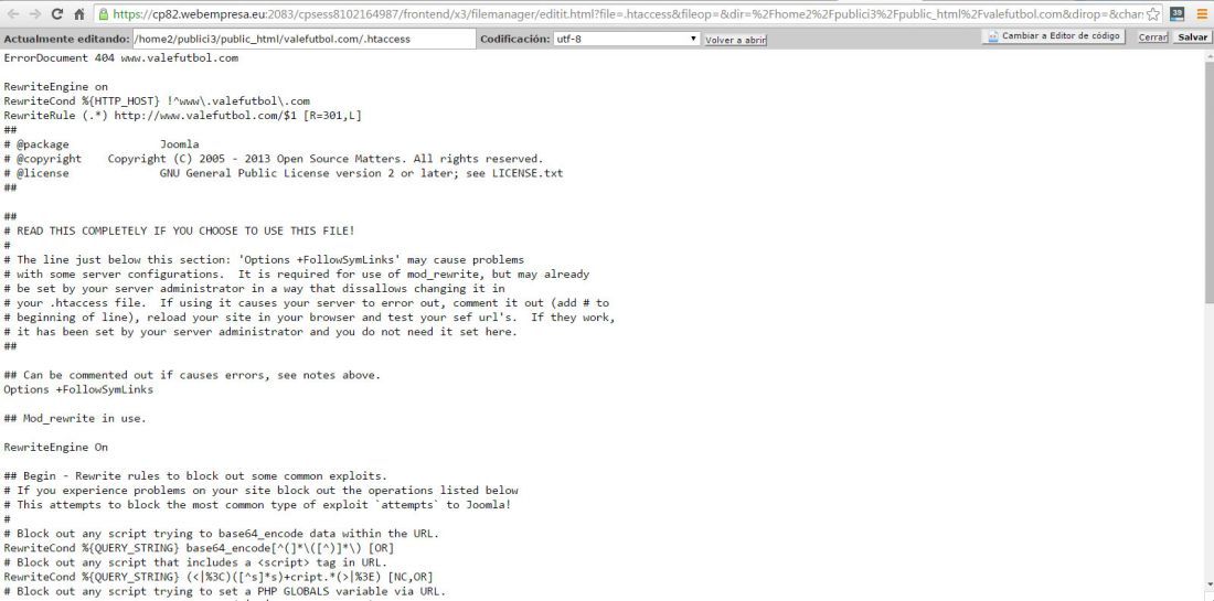

Sí, está en el .htaccess de la raíz del sitio. Te adjunto la captura para que veas si está puesto correctamente.

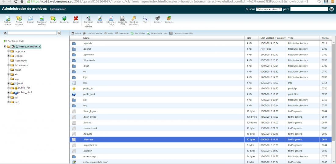

A ver si me aclaro. Te mando adjuntos para que me digas si es correcto donde está el código pegado o si te refieres a otro sitio como el que te muestro.

ESte código de redirección es por dominio, lógicamente si tienes un dominio adicional deberías ponerlo dentro de la carpeta del dominio adicional
La primera captura que envías hay un .haccess fuera de public_html, esto no tendrá efecto, todo lo que muestres simpre estará en public_html o bajo este.
Entiendo que con la segunda captura ya debería funcionarte , prueba con las sintaxis alternativas que te envié

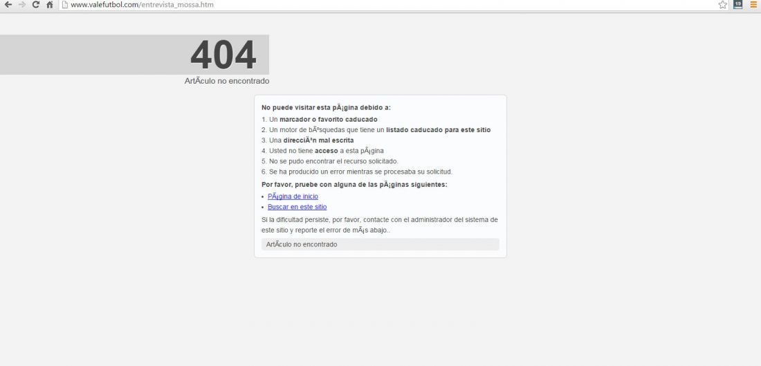

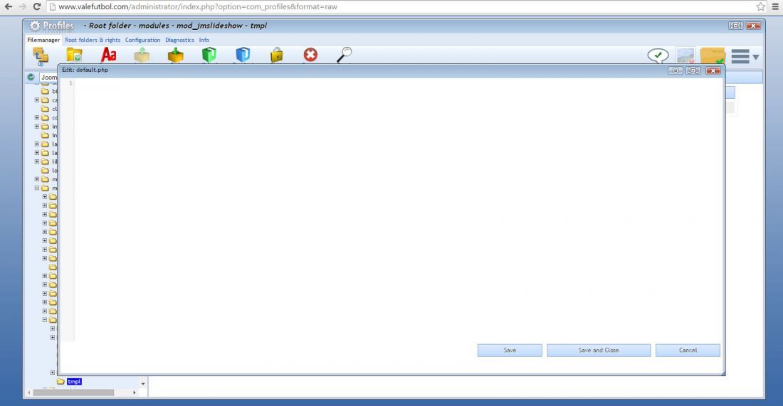

Con respecto a la redirección 404 me estoy volviendo un poco loco porque no consigo solucionarlo. Copiando el código ErrorDocument 404 /index.php tampoco redirecciona al index. He estado buscando y he probado una cosa que he leído. Pero tampoco funciona. Te mando una imagen de esto y otra del error 404 para que veas que persiste. A ver si se te ocurre otro cosa y logramos la solución.
Muchísimas gracias una vez más.
