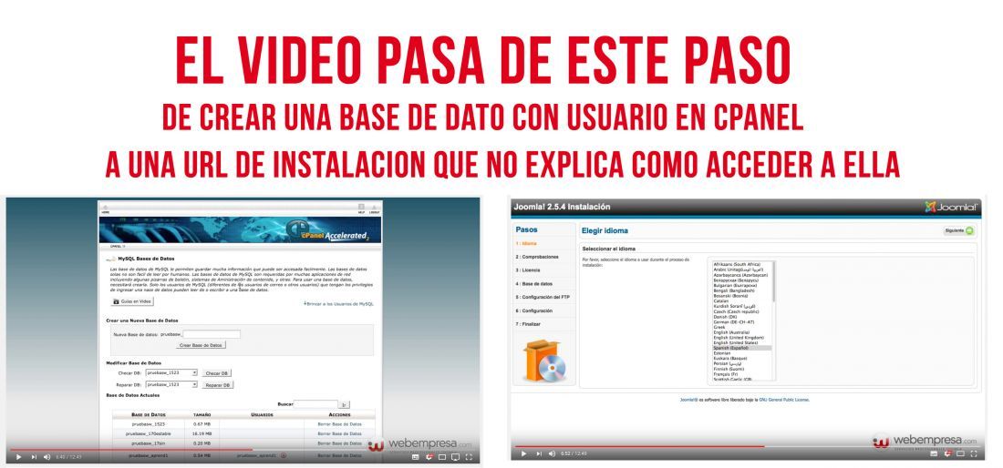

Hola buen dia, estoy instalando un plantilla que compre, del archivo "quickstart", encontre el video (Instalar una plantilla de Joomla! utilizando un archivo quickstart, https://www.youtube.com/watch?v=FBnSnlWIxxQ ) en este foto que me explica como hacerlo, segui los pasos del video pero en el minuto 6:43 al 6:52, la persona que realizo el video pasa de terminador de crear una base de datos (hasta aqui todo genial) a un pagina (url) que la verdad no tengo ni idea de donde salio, (adjunto imagen).

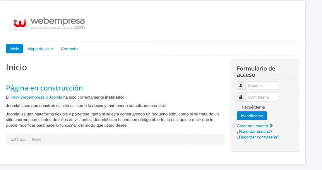

Pero señores cuando yo compre el servicios de ustedes instale el paquete de joomla 3, y al ingresar al url del dominio me aparece el mensaje "Página en construcción" y a la izquierda unos campos para ingresar los datos de usurio, ok regresando a la instalacion, luego de terminar de crear la base de datos me voy al url y lo que me aparece es este mensaje de "Página en construcción" (adjunto imagen2) entonces de ahi no paso y no encuentro la ruta de instalacion porque no se como se hace.

Cuando compras una plantilla y tienes el fichero Quickstart no es necesario que instales un Pack de Webempresa por lo que te recomiendo desinstalarlo y eliminar los archivos por completo.
El Quickstart por defecto contiene el Joomla y la plantilla ya configurada. Es recomendable utilizar el Quickstart para tener el diseño listo y empezar a despublicar o eliminar los módulos que no necesites.

EN EL VIDEO que agregue (instalar una plantilla de Joomla! utilizando un archivo quickstart) en el minuto 6:43 al 6:52 se salta un paso donde despues de haber creado la base de datos la persona que realizo el video pasa a un url de instalacion de joomla, pero no explica como se obtiene se url.

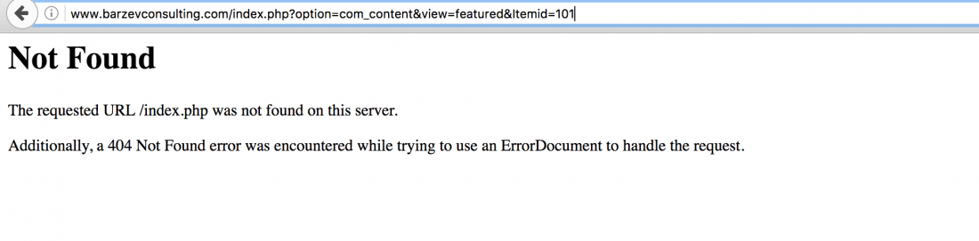

Yo elimine todas las bases de datos existentes en el cpanel, tambien el paquete de joomla de web empresa, pero al realizar la instalacion segun el video el url del sitio me marca error que es este:
"Not Found
The requested URL /administrator/index.php was not found on this server.
Additionally, a 404 Not Found error was encountered while trying to use an ErrorDocument to handle the request."

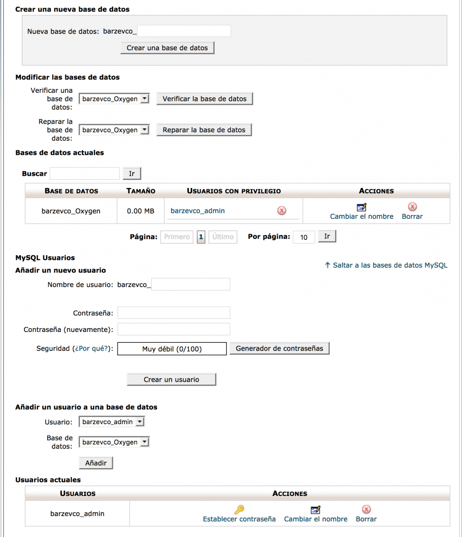

Hoy gracias, estoy en el paso donde ya cree la base de datos y el usuario con todos los privilegios, que debo hacer ahora...
Hasta este momento, habiando descomprimido el paquete en el cpanel y creado la bases datos con el usuario el url siempre me da el error que no...
Not Found

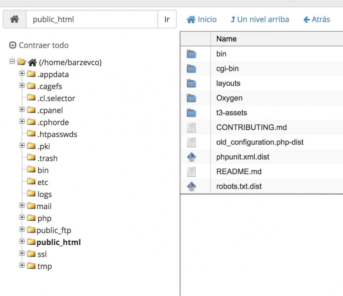

Actualmente no veo que tengas contenido en
Envíanos una captura de pantalla para ver como tienes la carpeta public_htmlt de tu cuenta

Bueno no tengo contenido porque no desintale el packjoomla de webempresa y estoy siguiendo los pasos del video que mencione en mensajes anteriores y me quede en el paso donde si pude crear la base de datos con su usuario pero no se que mas hacer....

Eso que envías en tu capturad e pantalla (contenido de la carpeta public_html) no es un quickstart, para que sea un quickstart debe tener un archivo index.php una carpeta install y la estructura de un sitio web Joomla.
De donde descargaste esos archivos?

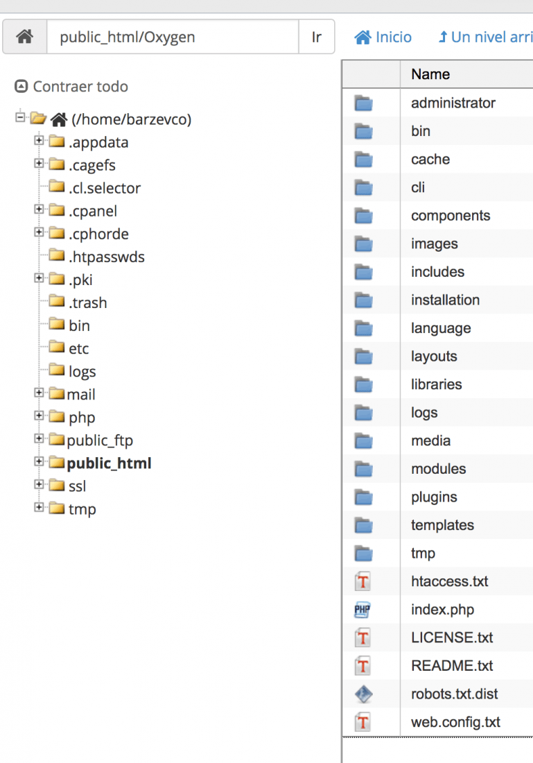

El archivo "quickstart", lo descargue en la carpeta "Oxygen" que cree conforme me lo indico el video tutorial, dentro de esta carpeta Oxygen, descargue el quickstart y lo descomprimi aqui, luego corre el file zip ahora que no ocupara espacio, luego cree la base de datos y el usuarios con todo los privegios, pero de ahi no paso porque el video esta incompleto....

Ingreso en la url: Contenido solo visible a usuarios registrados y tampoco se puede ver el instalador.
Es posible que elimines los ficheros y el Quickstart lo coloques dentro del directorio public_html?

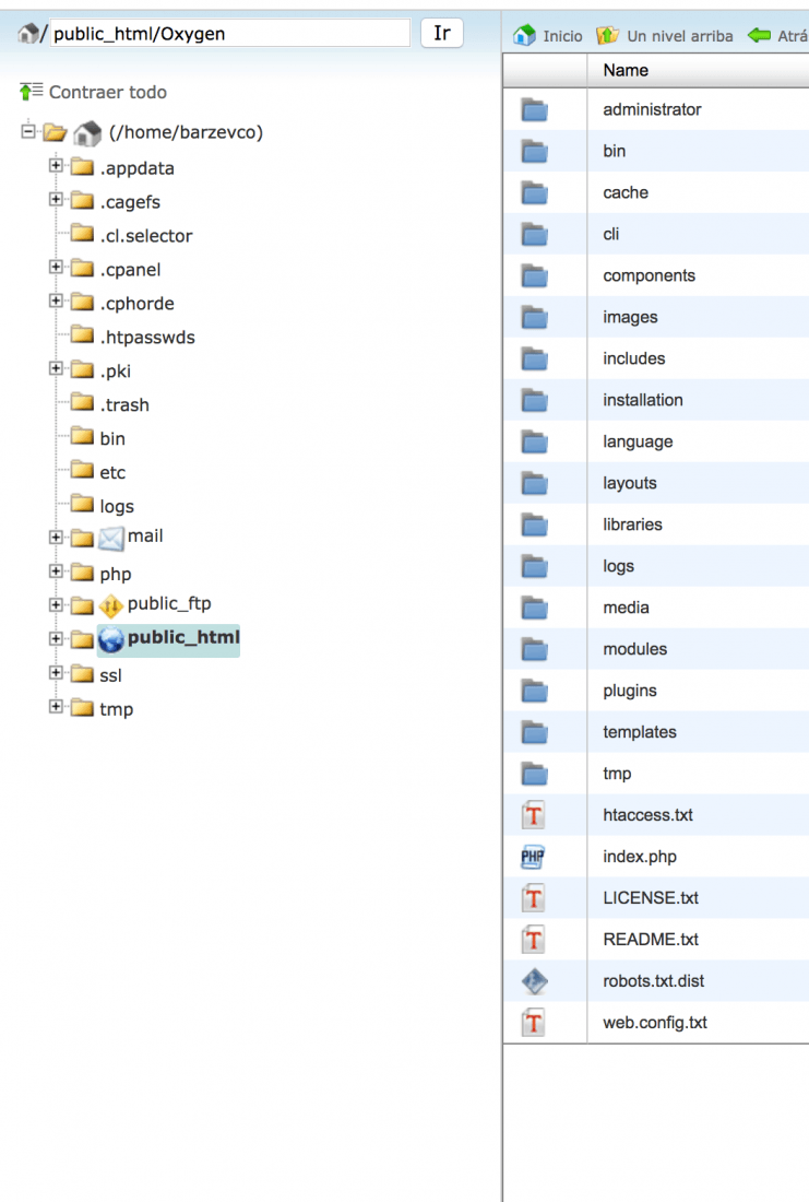

Hola Johnny, ya lo hice (adjunto imagen)
