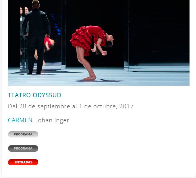

Estoy tratando de dar formato al texto de una sección suyos items están incluidos en una caja. Puedo hacerlo desde el editor de texto, pero me gustaría poder conseguir lo desde la css o al menos dejar un letra más pequeña por si el formato falla no se vean las letras tan grandes.
Tengo trabajado el formato de los distintos h (h1,h2,h3...) para esta extensión, pero el texto común está con p y necesito configurar una clase p para la opción Grid de widgetkit o al menos para box-primary.
¿podéis ayudarme?

Los textos de tu imagen adjunta tienen estilos inline ;font-size:107%, tu has colocado esto?
Primero tendrías que eliminar estos estilos y efectivamente tendrías que usar una clase CSS mejor para esto.

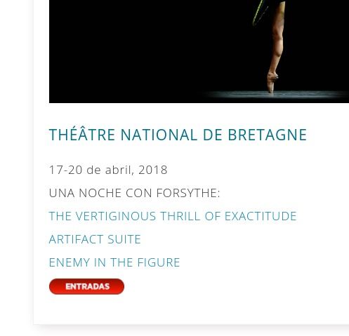

Ok, para mostrar los artículos que te muestro en la captura, utilizaras alguna extensión
Dentro de la carpeta módulos de tu cuenta de cPanel tendrás una carpeta con el modulo o la extension que utilizas, dentro de esos archivo es donde tienes que revisarlo.
De todas formas ¿ Que texto es el que quieres modifica, por ejemplo paralos titulos:
.tm-block .uk-panel-box.uk-panel-box-primary h4 {
    font-size: 0.5em;
Modificas el valor para aumentarlo o reducirlo hasta encontrar lo que buscas.
