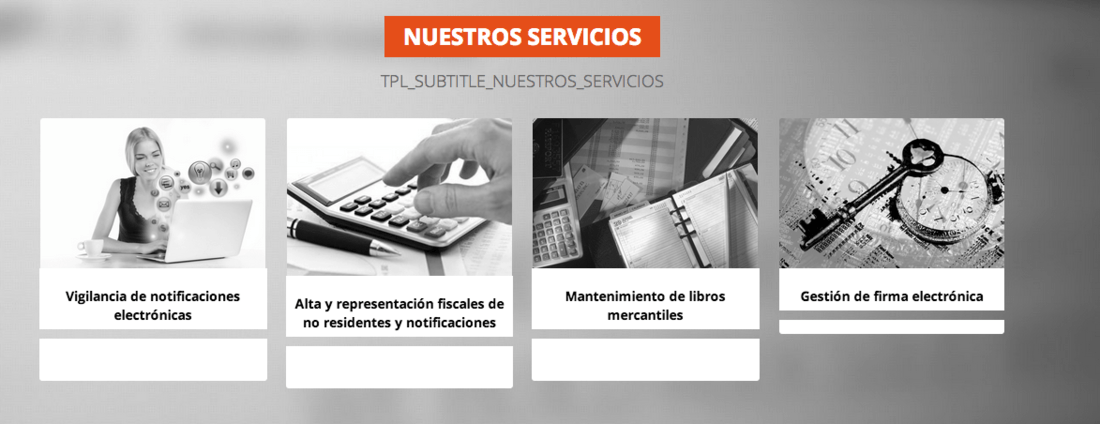

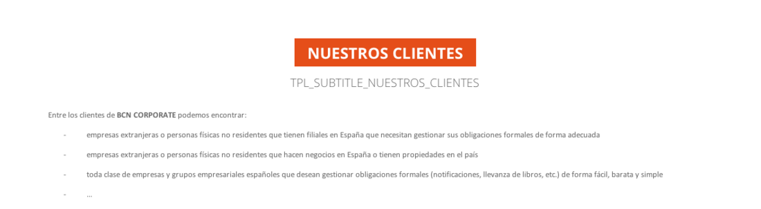

¿Cómo lo hago para quitar este tipo de subtítulos?
Respondido : 20/12/2013 2:26 pm
Para hacer esto vete en la administración de Joomla a Extensiones->Gestor de idiomas y en la parte izquierda pulsa en Modificaciones. Como veo que actualmente se está mostrando el texto "TPL_SUBTITLE_CONTACTE_CON_NOSOTROS" entiendo que falta la constante.
Pulsa el botón Nuevo. En el parámetro Constante del idioma pon TPL_SUBTITLE_CONTACTE_CON_NOSOTROS y en el parámetro Texto pon el texto que quieras mostrar. En el caso de que no quieras mostrar ningún texto deja el parámetro Texto vacío.

Además debajo los pop ups me aparece como un "espacio para pop up" alargado, que queda francamente mal. ¿Cómo puedo solucionar ambos problemas? GRACIAS!

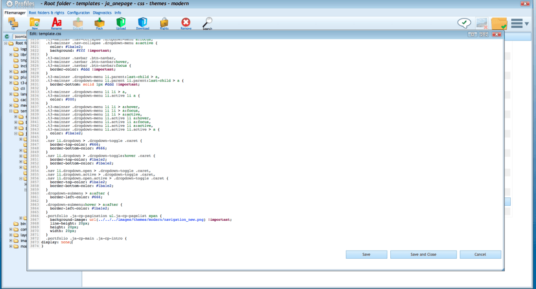

Verifica si después de aplicar los cambios utilizando el Profiles estos realmente quedan aplicados, ya que no siempre funciona debido a cuestión de permisos. Por regla general es muy mejor utilizar el Administrador de Archivos de CPanel para aplicar cambios en los archivos.
Sobre el tema de los popups no se a qué te refieres. Tendrías que darnos una explicación mucho más detallada, adjuntando capturas de pantalla en caso necesario.

Aquí adjunto una imagen para que entendáis lo que digo. Debajo de cada pop up aparece este recuadro blanco..

Es parte en blanco que comentas es la reservada para el texto de introducción que, en tu caso parece vacío.
Si no lo quieres mostrar edita el archivo templates/ja_onepage/css/themes/modern/template.css y, previa copia de seguridad del mismo, añade al final de todo el siguiente código:
.portfolio .ja-cp-main .ja-cp-intro {
display: none;

He revisado el archivo templates/ja_onepage/css/themes/modern/template.css de tu web y no veo que hayas aplicado el cambio que había comentado en mi última respuesta.
Prueba a volver a aplicar el cambio. Como te había comentado, te recomiendo utilizar el administrador de archivos de CPanel para aplicar el cambio.

He probado en una web, y solo dejando en blanco los campos de las constantes de idioma, ya me han desaparecido los subtitulos. Ejemplo: TPL_SUBTITLE_CONTACTO = ""

Lleva días así pero no hay cambio alguno. Te dejo una imagen aquí para que veas como está:

Da la sensación de que hay algún tipo de error en el archivo templates/ja_onepage/css/themes/modern/template.css ya que no parece estar leyendo las últimas líneas.
Prueba a editar de nuevo este archivo y localiza el siguiente código:
  background: #fff;
  -webkit-border-radius: 0px 0px 3px 3px;
  -moz-border-radius: 0px 0px 3px 3px;
  display: block;
  margin: 0px auto;
  padding: 0px 0px 15px;
En el código anterior cambia la línea display: block; por display: none; y comprueba si así funciona.
