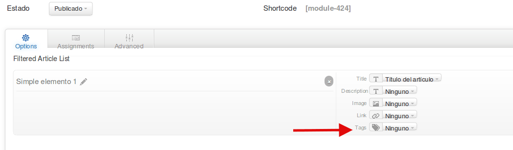

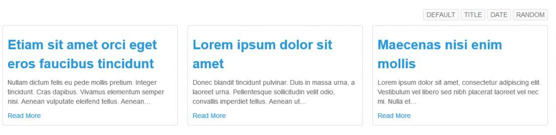

Gracias Pepe como siempre, ahora como no conozco el módulo quisiera saber dónde se cambian las opciones de los títulos "default", "title", "date" y "random".
Por otro lado en vez de que me lo muestre por defecto cuando pico en el enlace, o lo ordene por el título, fecha o aleatorio, ¿cabe la posibilidad de a parte de cambiar los títulos al castellano, sean opciones como por ejemplo (directores, soporte, administrativos, cosas así) Es decir, si fueran directores me mostraría una imagen con su artículo, si pico en soporte, no aparezca el artículo de quién sería el director y cosas así, supongo que se podría hacer, creando las categorías y cada categoría con su artículo correspondiente uno para director, otro para soporte y así sucesivamente... Pero mi duda es si eso se puede enlazar con las opciones de enlaces que comento arriba.

Si Utilizas la opción Mosaic, puedes añadirlo en el apartado Tags

Gracias Pepe, no encuentro la opción de cambiar "ALL" al castellano, he mirado en los .ini de language, he mirado también en la carpeta modules del componente y tampoco lo encuentro, ¿podráis indicarme dónde puedo cambiar esto? O ¿hay algún plugin de este componente que lo traduzca al castellano?

Te paso algunas constantes, puedes modificarlo desde Extensiones - Idiomas ' Modificaciones '
Añades uno nuevo y en el apartado buscar por ejemplo si pones all te mostrara todas las constantes que coincidan, selecciona la que quieres modificar y cambia el texto
También puedes añadir la constante directamente.
ROKSPROCKET_ORDERING="Ordering"
ROKSPROCKET_MOSAIC_ORDERING_DEFAULT="Default"
ROKSPROCKET_MOSAIC_ORDERING_TITLE="Title"
ROKSPROCKET_MOSAIC_ORDERING_DATE="Date"
ROKSPROCKET_MOSAIC_ORDERING_RANDOM="Random"

Muchísimas gracias Pepe, me quedaría encontrar la constante de read more para el módulo en cuestión, he probado buscando read more, readmore y no lo encuentro para modificarlo

Prueba con la siguiente constante:
READ_MORE

Perfecto Pepe, solucionado, cierra el tema.
