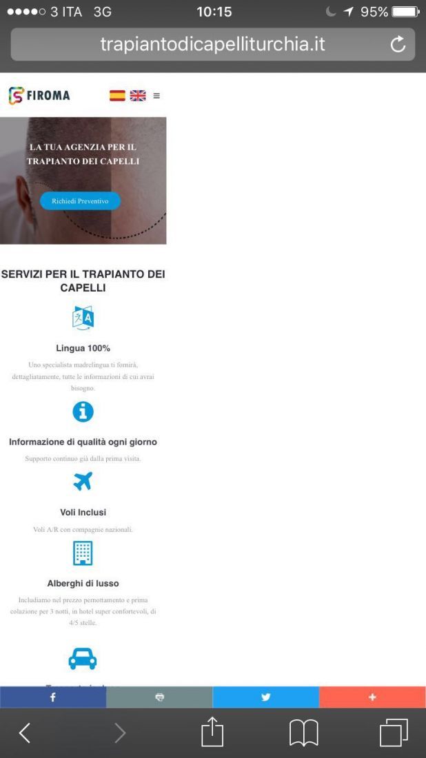

Me gustaría que me explicarais porque tengo este comportamiento de la plantilla cuando abro la web en iPhone 6.
Se ve todo pequeño y cuando hago scroll hacia bajo se corrige todo.
Tengo la misma plantilla en otras web y no hace lo mismo.
Adjunto imagen para que lo veáis.
Me podriais indicar como solucionarlo.

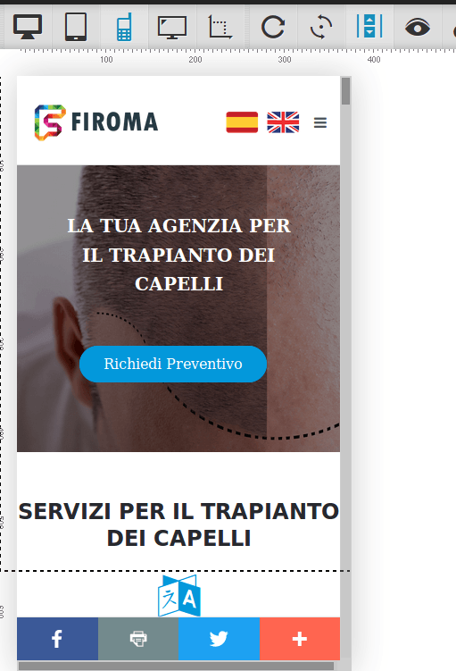

Con la herramienta ScreenFly veo que se adapta sin problemas a otros dispositivos (resoluciones)
-> http://quirktools.com/screenfly/#u=http%3A//www.trapiantodicapelliturchia.it/&w=375&h=667&a=37&s=1
Concretamente he probado con IPhone 6 y no consigo reproducir el comportamiento que indicas.
¿Has probado a visualizarlo desde otro dispositivo móvil o navegador?

Yo también he probado con esa herramienta y se ve bien el problema es cuando lo haces con el verdadero iPhone 6... he probado con 3 y todos presentan el mismo problema.
¿porque puede ser?

El problema está cuando lo haces con un iPhone 6 verdadero. He probado con varios y siempre está el mismo problema 🙁

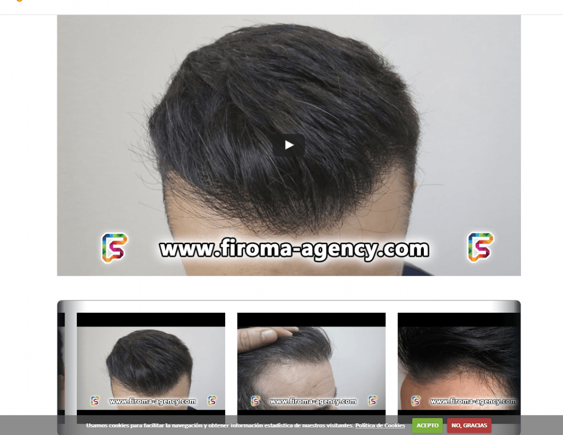

Hola! Me acabo de dar cuenta que es este modulo de video que da problemas, porque cuando lo desasctivo el comportamiento de la template es normal!
¿Como podria arregarlo?
ADJUNTO IMAGEN

Estoy utilizando Vina Youtube Carousel Gallery - VinaGecko.com.
Pero no se si influye el codigo que me dijisteis poner para central el modulo.
#vina-youtube-cgallery840 {
max-width: 100%!important;
Respondido : 07/03/2016 10:21 am
Ese cambio en los CSS que indicas hace que el ancho máximo de la galería sea el 100% del espacio disponible, por lo que el problema no debería ser ese. De todas formas, para asegurarte prueba a tapar el código y forzar a recargar la página en tu IPhone, para comprobar si el problema queda solucionado.
Normalmente errores como el de este tipo suelen venir provocados porque existe algún elemento en la web que está ocupando un ancho mayor que la zona centrar de la página, donde se carga todo el contenido, lo que hace que se genere ese espacio vacío en el lateral. No necesariamente ese elemento que ocupa un ancho mayor tiene que ser visible.
Haciendo pruebas con el navegador no veo que haya ningún elemento que se salga de la zona central de contenidos, por lo que es raro que esto solo ocurra en el iPhone.

Podrías probar ocultando este módulo sólo para móviles pero que se siga viendo en otros dispositivos
Prueba con este código :
@media (max-width:650px){
		display:none;
Puedes cambair 650px por otro valor
La otra opcion sería evaluar otro módulo para mostrar tus videos
