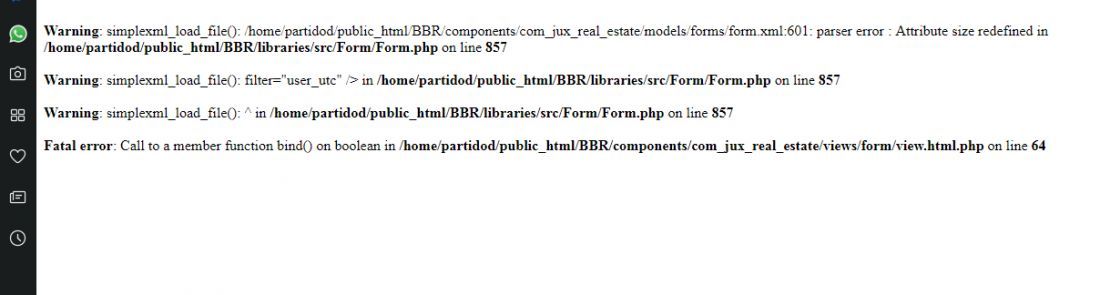

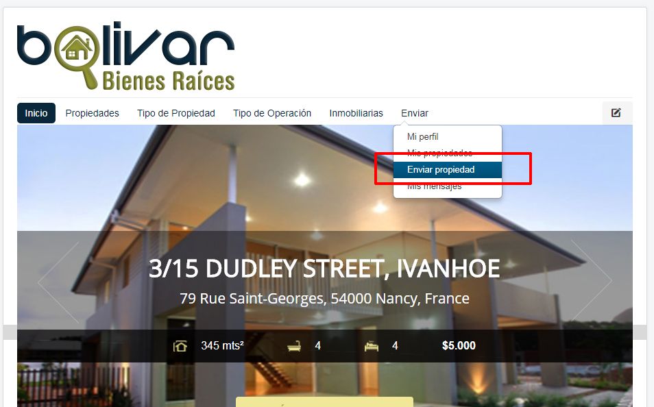

Estoy usando Joomla! 3, y he instalado el paquete quickstart_jux_real_estate. Cuando voy al menú principal /opción enviar propiedad me indica el siguiente error:
Warning: simplexml_load_file() [function.simplexml-load-file]: /home/partidod/public_html/BBR/components/com_jux_real_estate/models/forms/form.xml:601: parser error : Attribute size redefined in /home/partidod/public_html/BBR/libraries/joomla/form/form.php on line 855
Warning: simplexml_load_file() [function.simplexml-load-file]: filter="user_utc" /> in /home/partidod/public_html/BBR/libraries/joomla/form/form.php on line 855
Warning: simplexml_load_file() [function.simplexml-load-file]: ^ in /home/partidod/public_html/BBR/libraries/joomla/form/form.php on line 855
Fatal error: Call to a member function bind() on a non-object in /home/partidod/public_html/BBR/components/com_jux_real_estate/views/form/view.html.php on line 64

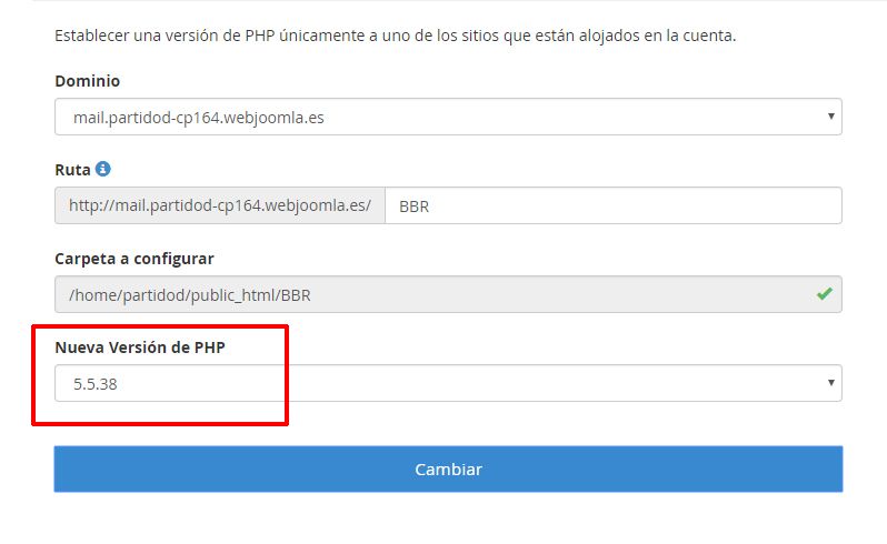

He probado con modificar la versión PHP y el problema persiste. El error aparece indistintamente estando loggeado o intentando como usuario público.

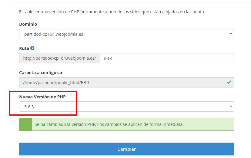

He realizado un backup previamente (Akeeba), he optado por la versión PHP 5.6.31 y he actualizado Joomla de 3.7.4 a 3.8.1, y el problema persiste. También he intentado, sin resultados provechosos, con varios navegadores y limpiando la caché. Agradezco de antemano más sugerencias.
Respondido : 17/10/2017 9:57 pm

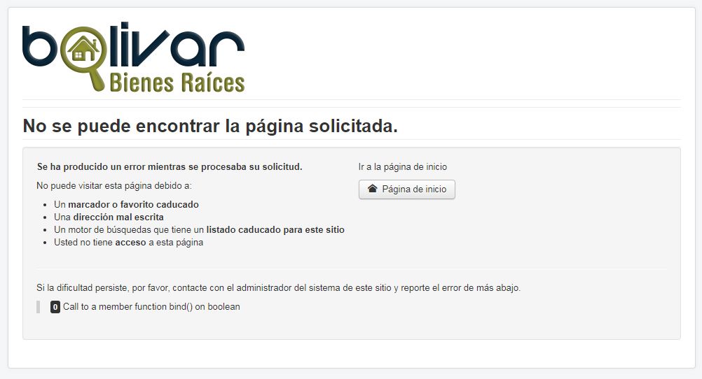

Hola Johnny,

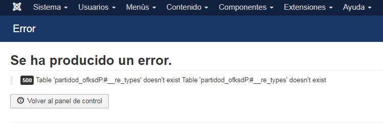

He actualizado a la versión PHP 7.1 y el error esta vez es: ver imagen adjunta
Respondido : 18/10/2017 2:25 pm
Para descartar alguna configuración a nivel de tu cuenta de hosting o del quickstart, instala un nuevo sitio en una carpeta y en este sitio instala la extensión Jux Real State, no el quickstart y verifica si te sucede lo mismo.
Respondido : 18/10/2017 9:14 pm

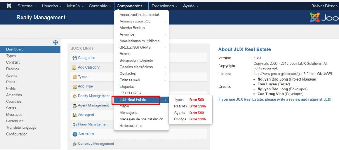

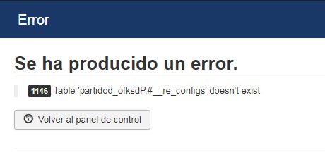

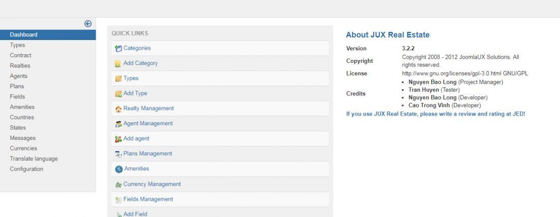

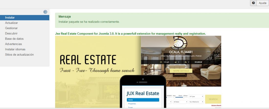

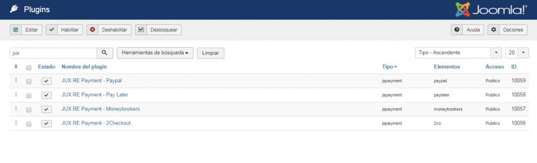

He instalado el Pack: j3joomla del Pack Webempresa Joomla en su versión 3.7.4, versión PHP 7.1
En la siguiente dirección: Contenido solo visible a usuarios registrados
Luego de instalar pkg_jux_real_estate_3.2.2, observo que aparecen errores. (Indicados en las imágenes adjuntas).
Adjunto texto de correcta instalación:

Respondido : 19/10/2017 6:46 pm
Entiendo que es una extensión de pago, cuando te brindaron las descargas que otros archivos adicional quickstart te vinieron?, es posible que se necesite instalar algo adicional ya que parece que falta tablas en la base de datos.
Te sugiero también consultar directamente con los desarrolladores sobre este problema de instalación.
