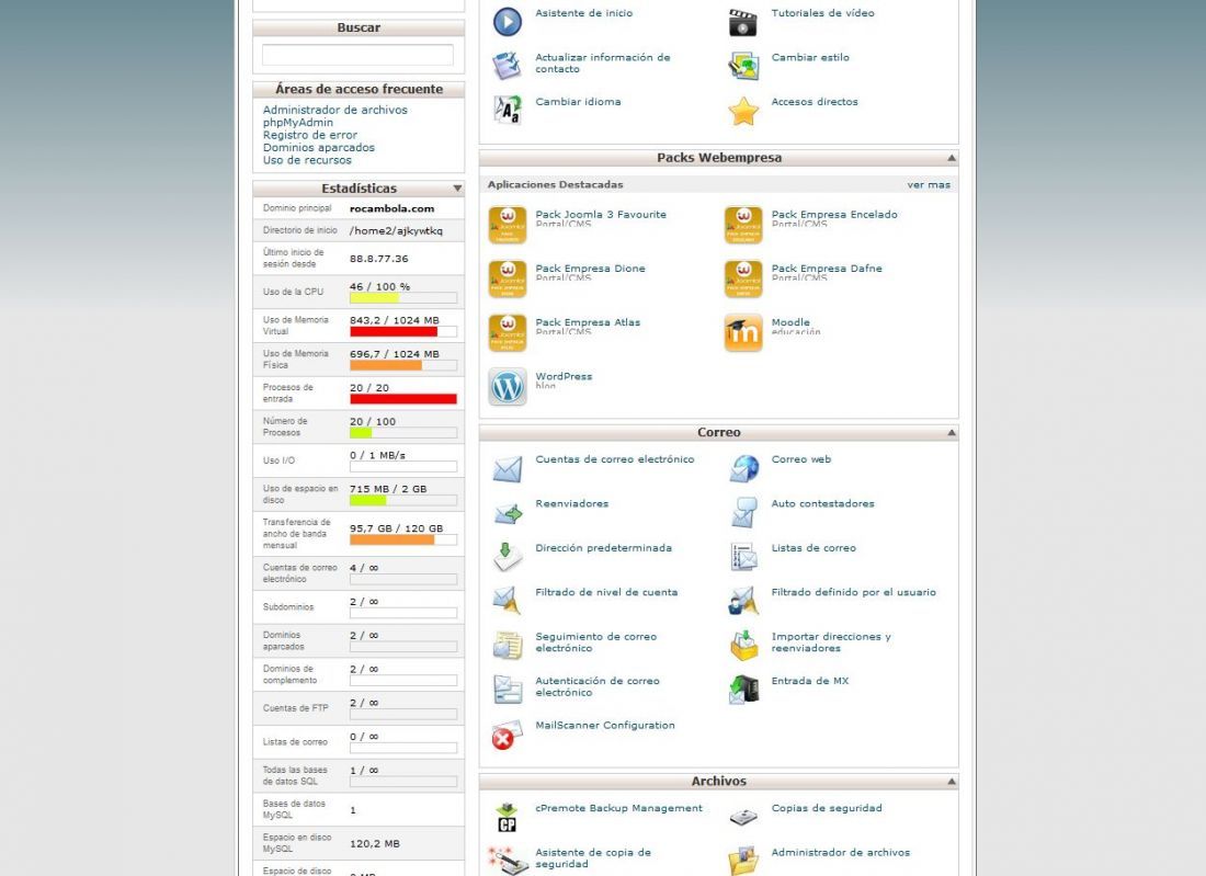

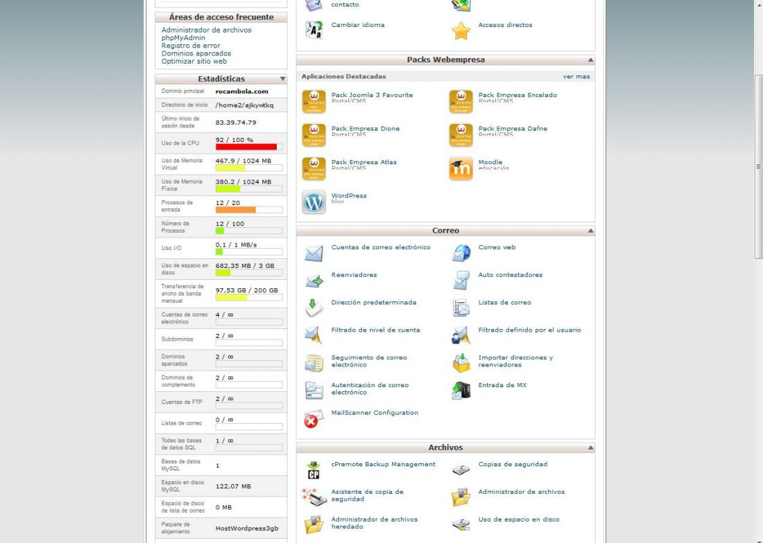

Hola , desde que cree la web( 4 meses) llevo arrastrando este problema , incluso he cambiado de Hostig pensando que era el servidor , pero sigue todo igual cada 2 por 3 me sale el mensaje Resourse Limit Reached y por supusto la pagina se cae .
Ya he probado todos lo que le habeis sugerido a otros en este mismo foro y todo lo que he encontrado por Google y nada de nada , he desactivado todos los plugins ,modulos templates y componentes que hay en el sitio y tampoco , e hablitado caches y comprimido todo lo comprimibre , editado en htacess , y sigo igual , a ver si me podeis ayudar porque estoy hasta empezando a odiar la pagina
os adjunto una captura del cpanel , y no es de las peores...

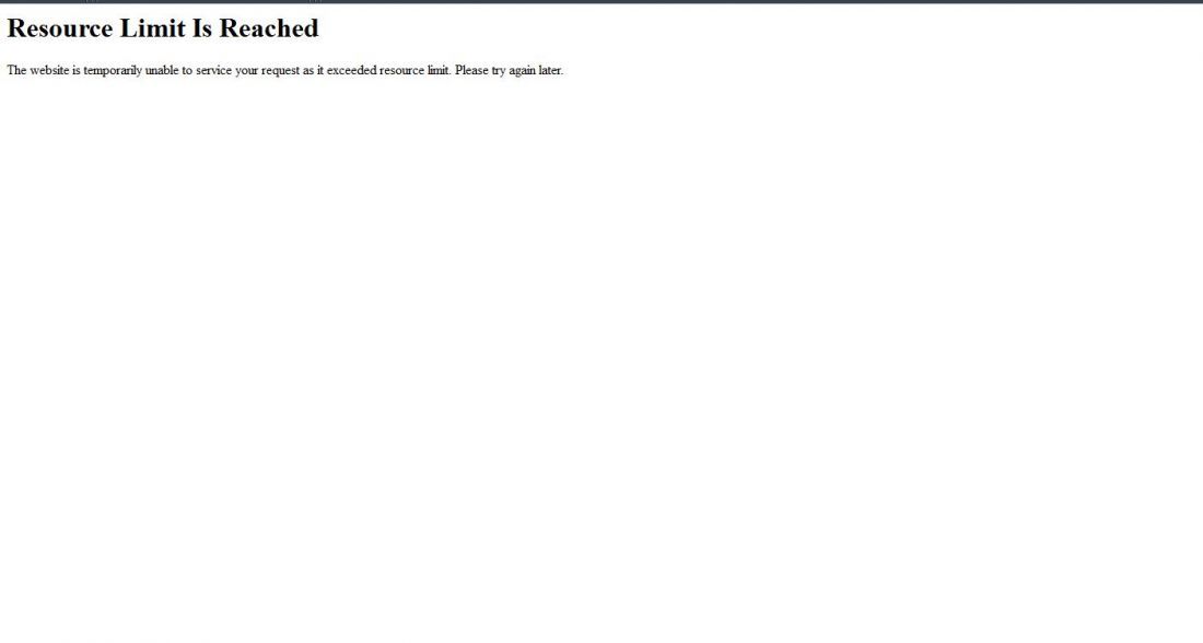

Hola , hace ya una hora que he desactivado el plugin y acabo de volver a tener una caida de la web por culpa del consumo de la carga de consumo , osea que creo que el plugin no creo que sea el culpable de esto , posiblemente este relacionado con otro error pero con el de carga de cpu no .creo que lo tengo crudo

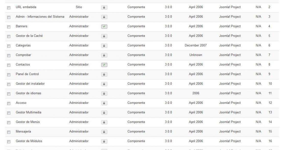

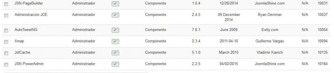

Revisa estos dos componentes que dan error: poweradmin y com_sef puesto que están provocando un error en tu página (pueden ser los causantes del consumo en exceso).
No obstante ¿podrías hacernos una captura de los componentes instalados?

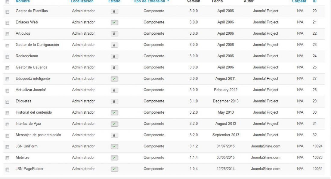

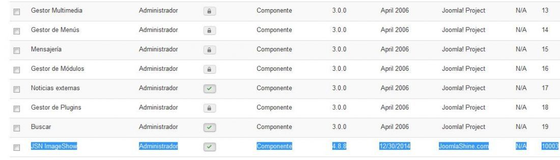

Hola , si ahora carga mejor pero todabia los numero no son los que tenia antes de hacer la redireccion , pero eso lo dejo para mas adelante ahora me iporta mas el tema del consumo de cpu .
os mando varias capturas pero solo de componentes no se si tambien quieres plugins , estoy a la espera , gracias

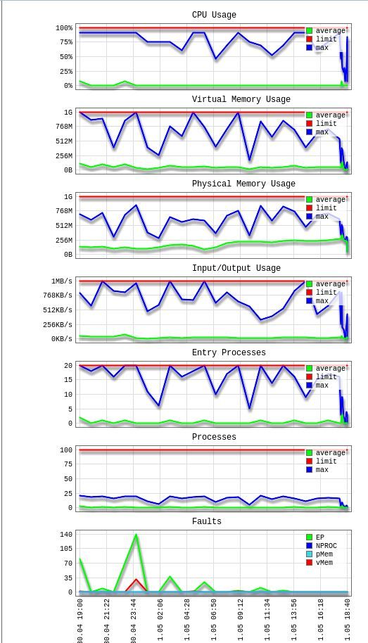

os mado un captura del usu de cpu en 24 h , yo no entiendo mcuho pero creo que algo si ha mejorado no?
Respondido : 01/05/2015 6:44 pm

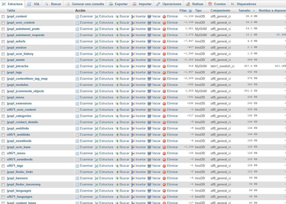

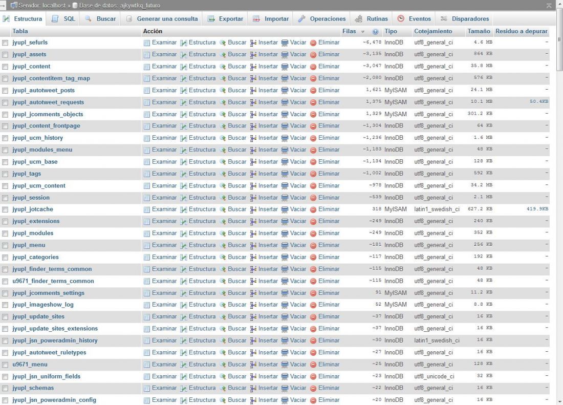

Revisa las tablas de la BD de tu sitio web, esto lo puedes hacer desde la aplicación PHPMyadmin del cpanel de tu cuenta de hosting. La idea es que verifiques si tienes alguna tabla muy pesada y con muchos registros ya que por ejemplo al ser consultada o filtrada por alguna extensión te provoca estos picos de rendimiento, puedes enviar una captura, desde el listado de tablas puedes ordenar por diferentes criterios

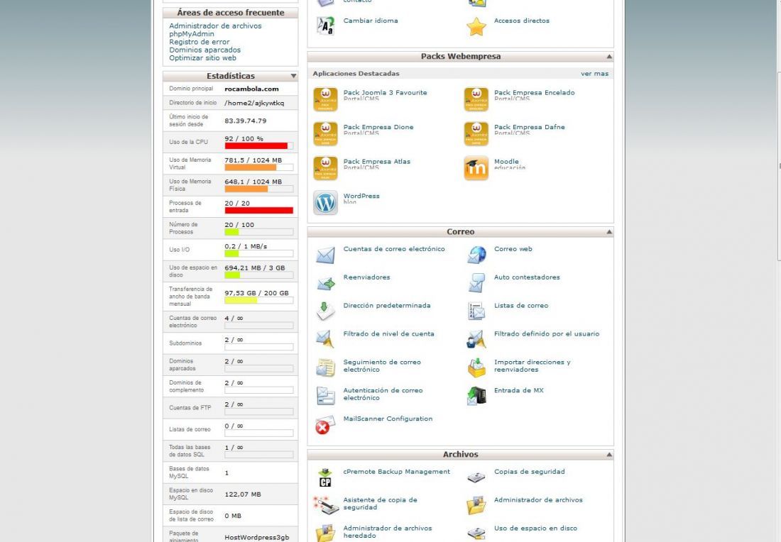

Hola , ahora mismo acabo de tener una caida de la web por el alto consumo de cpu , te mando 2 capturas una del tamaño y otra de las filas , aver que ves..
