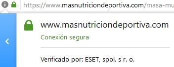

Si, tienes el certificado instalado y esta correcto:

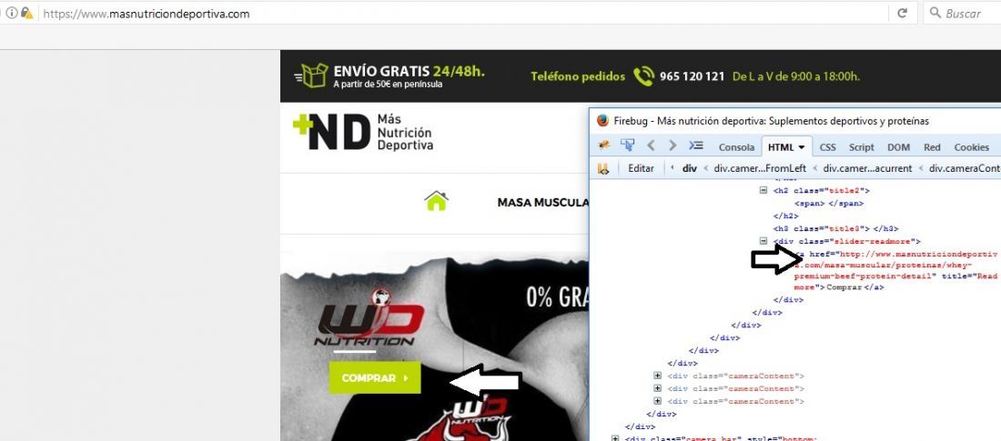

Solo tienes algunos avisos que tienes que corregir, por ejemplo en la pagina de inicio marca que tienes elementos que no son seguros, en este caso es la URl que tienes en el botón de comprar del slider que esta como http y tendrias que cambiarlo para que apunte con la URL en https
Con el inspector del navegador o con firegub puedes localizar esos elementos:
Cómo modificar
