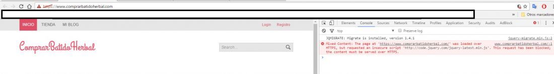

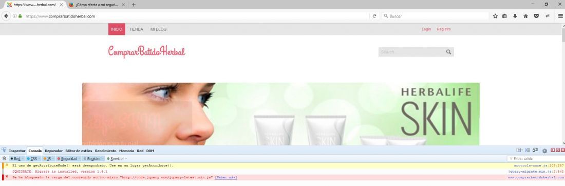

Hola desde que habilité la web con https me aparece en el extremo derecho de la barra de direcciones un escudo con una x, si pinchas en ello aparece una página de google que dice Solucionar el error "Esta página está intentando cargar secuencias de comandos de fuentes no autorizadas"
Tras revisar en Herramientas para Desarrolladores y en Console, veo que en la web me aparece JQMIGRATE: Migrate is installed, version 1.4.1 y brujuleando por ahí he sacado en conclusión que podía ser la ventana emergente del CookiesAccept, así que lo deshabilito y voilá, deja de aparecer la advertencia de "Secuencia de Comandos de Fuentes no Autorizadas" que no veas lo mal que suena.... y no sé como se puede arreglar, a alguien le ha pasado???
La primera imagen es lo que detecta la consola JS de Chrome, la segunda es de Firefox

Según lo que visualizo en captura el problema estaría que estas cargando contenido mixto. Es decir que existen urls que cargan con http cuando utilizas https. Para corregir esto puedes utilizar la siguiente web: https://www.whynopadlock.com/ ,insertar la url y corregir los apartados que no carguen con https.

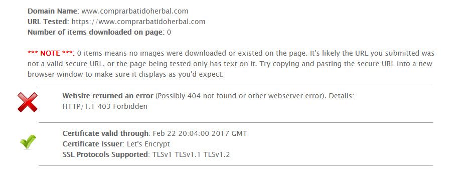

Muchas gracias por la respuesta, la verdad es que ayer al final probé con otro modulo de cookies y ahora funciona perfectamente. No obstante he mirado la web que me has facilitado y me aparece la imagen que adjunto. Entiendo que está todo OK en lo referente al https, pero aparece que no hay 404. no entiendo muy bien

Hola Sergio.
Si, según parece esta todo Ok por lo que no tienes que preocuparte.
El error que te marca es un 404, este error es de pagina no encontrada, puede ser alguna entrada que eliminaras.
Tendrías que ver que pagina es la que tienes con el error 404 para poder realizar un redireccionamiento por ejemplo a la pagina principal.
No se si tienes cuenta en Webmasters de google o en Google Analytics, desde el administrador de estas cuentas puedes ver si tiene errores 404 y las paginas don se encuentran esos errores.
